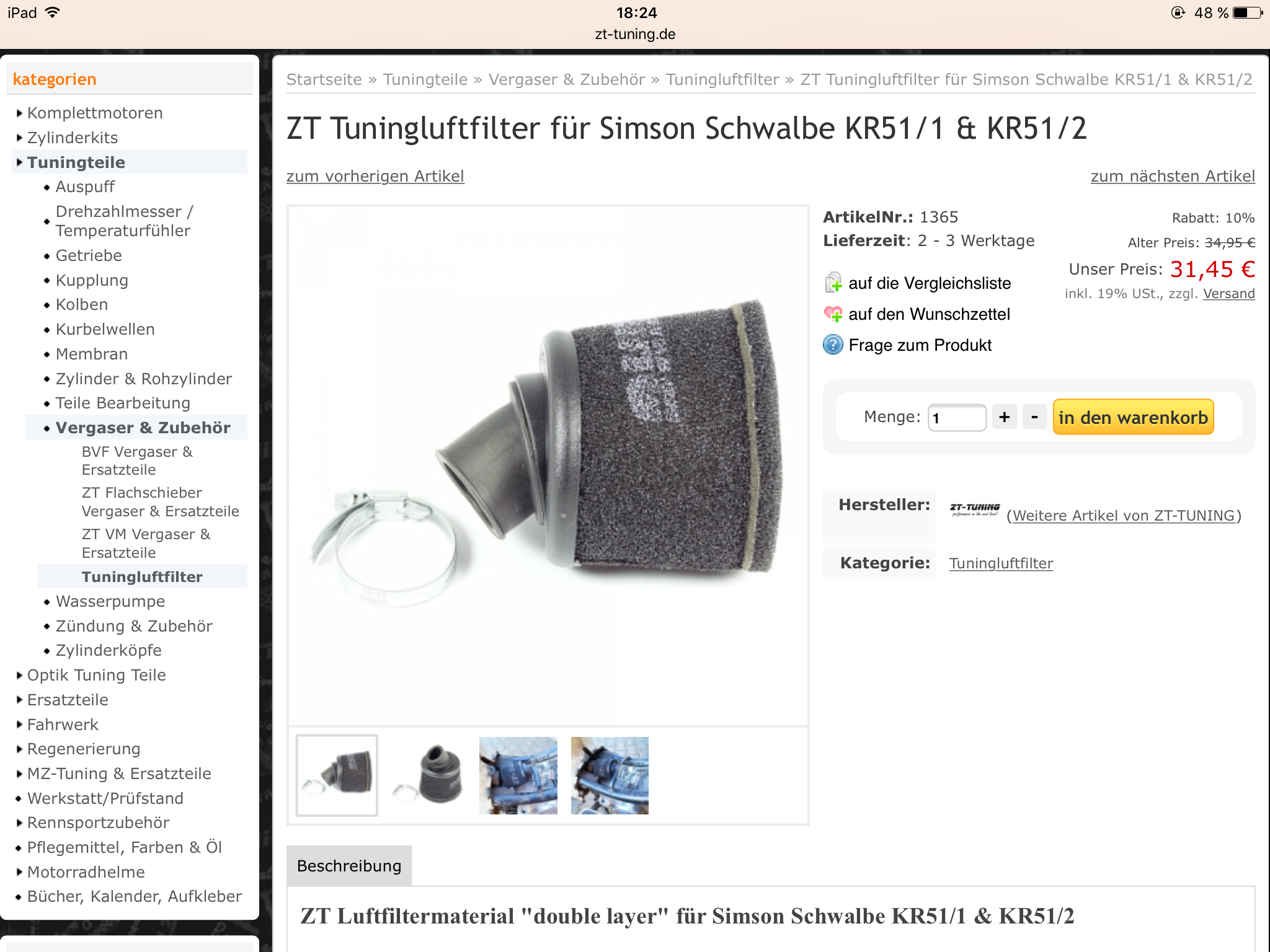

    Des weiteren habe ich den umgebauten T-Luftfilter probiert. Der Funkioniert erstklassig. Allerdings ist er dermaßen laut das ich ihn auf der Straße unmöglich fahren kann. Vielleicht hat einer noch nen Tip für nen leisen Luftfilter mit gutem Durchsatz. Normalerweise fahre ich in diesem Star einen Luftfilter (kein T) umgebaut nach Reich. Der drosselt aber spürbar verglichen mit meinem umgebauten T-Luftfilter.
    Ich habe bei Zt einen Luftfilter gefunden? Hat jemand Erfahrung damit?

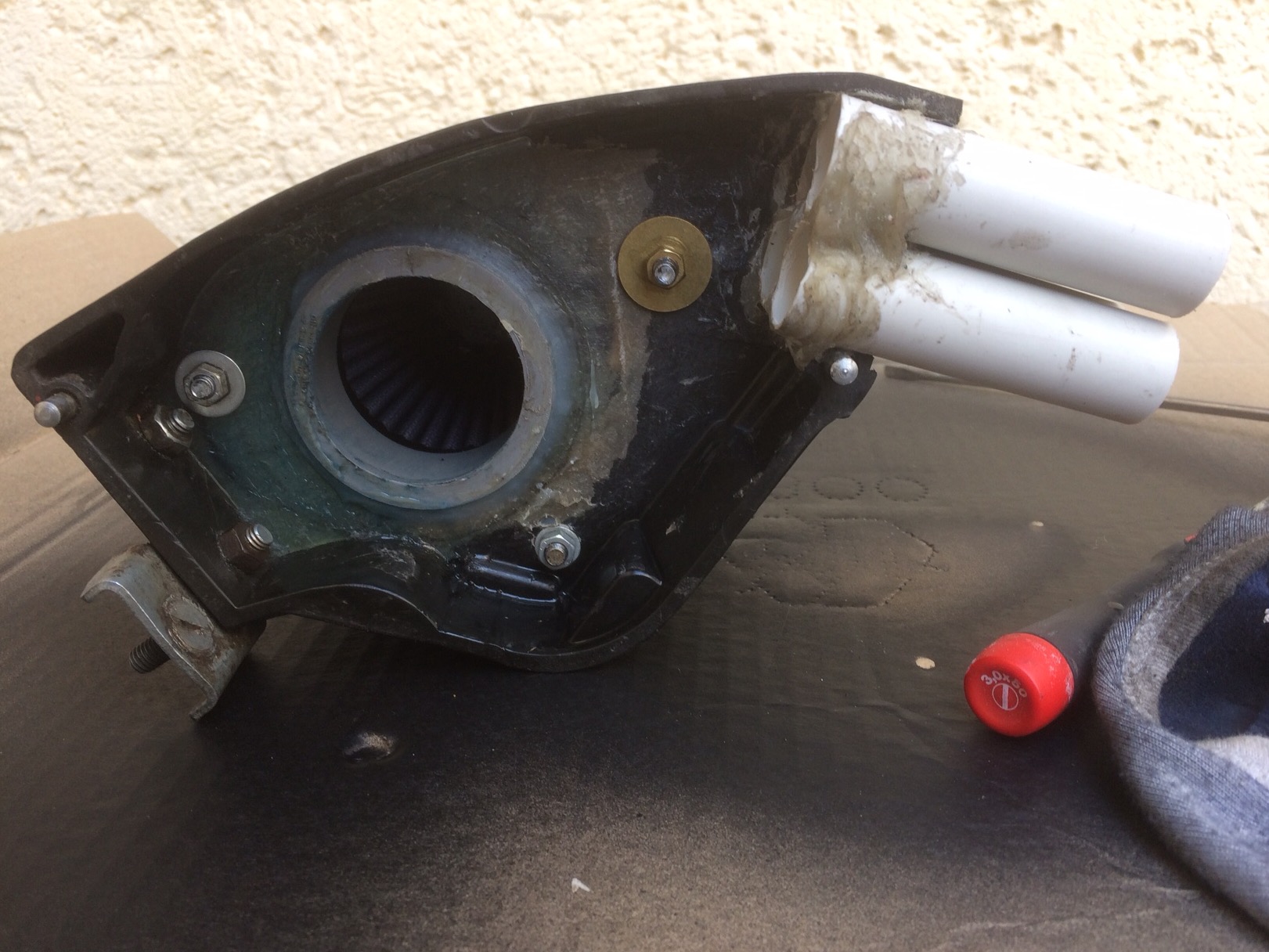

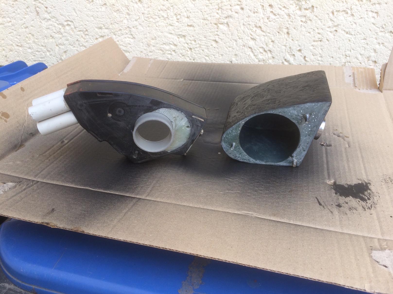

  • Heute Vormittag habe ich mal mit dem Luftfilter beschäftigt. Ich habe mir einen K&N RC 1060 Universalluftfilter bestellt. Den werde ich in einem selbstgebastelten Luftfiltergehäuse ausprobieren. Die Löcher für die Luftzufuhr kommen dann mit in die Frontplatte (fehlt momentan noch). Um das Geräusch zu dämpfen werde ich dabei mehrere dünne Röhrchen einbauen. Der Luftfilter im Bild hat in etwa die gleichen Maße wie der K&N. Mal schauen ob es leiser wird und vom Durchsatz noch okay ist.

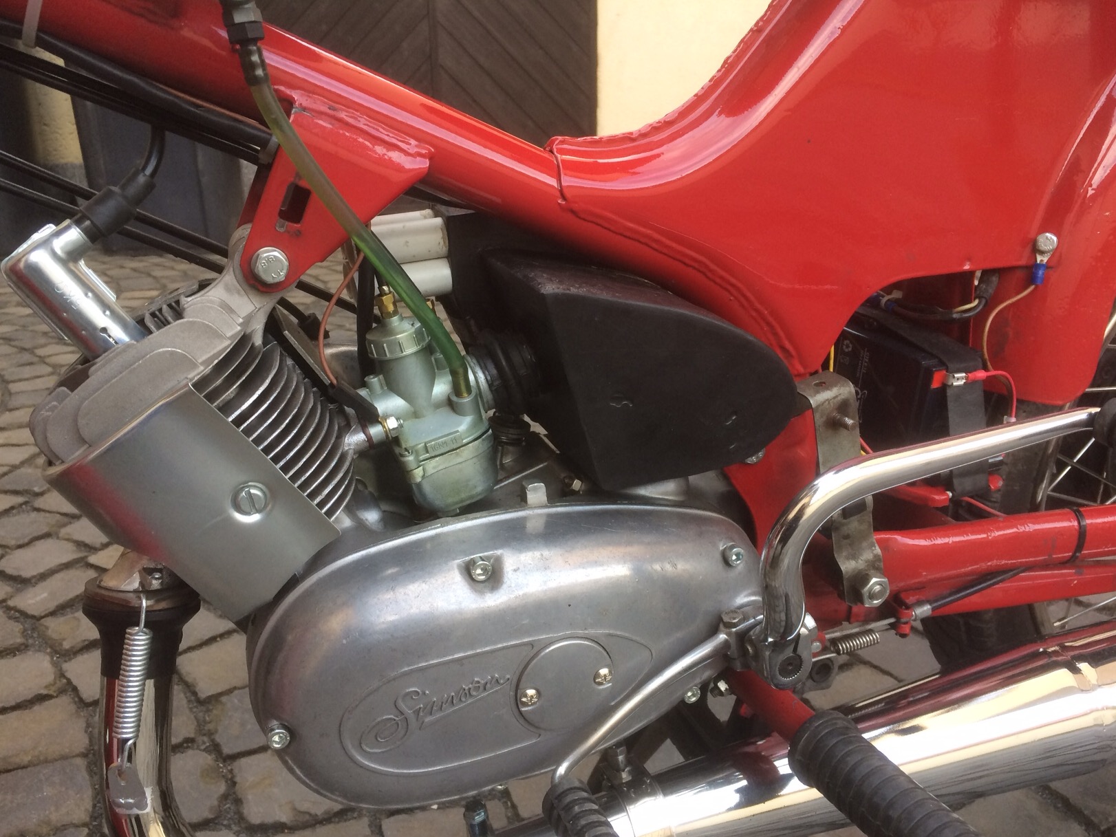

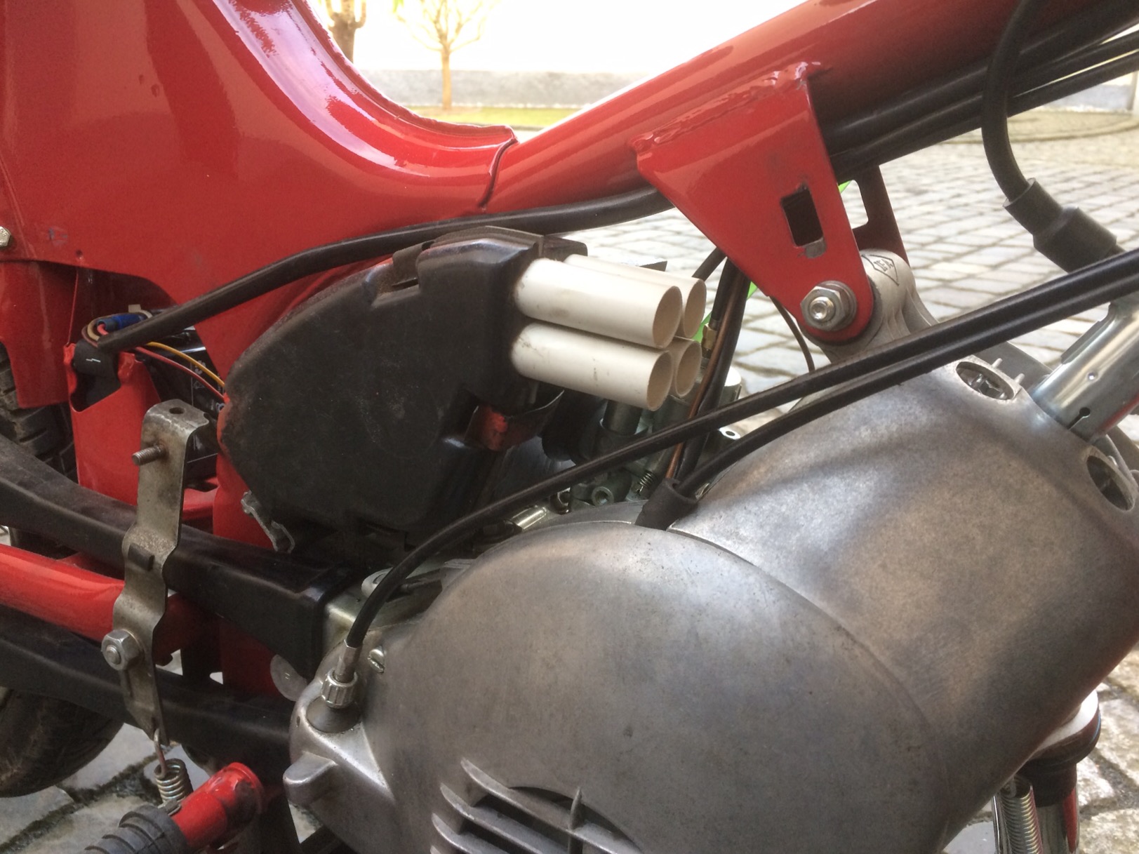

  • Letzte Woche habe ich mich mit dem Luftfilter beschäftigt. Die ursprüngliche Idee mit dem geformten Abflussrohr habe ich verworfen. Ich habe mir einen alten defekten Luftfilter besorgt und versucht das maximale herauszuholen. Zutaten für den Umbau sind im wesentlichen K&N RC1060, Abflussrohr DN50, ein Stück 32er Krümmerrohr, 1 Liter GFK und ein paar Glasfasermatten, 20er Elektrorohr. Wie das ganze jetzt aussiewird am besten auf den Bildern ersichtlich. Die erste Probefahrt am (Erst) Star war erfolgreich. Angenehm leise, und der Luftdurchsatz passt bei dem verbauten 63iger.
