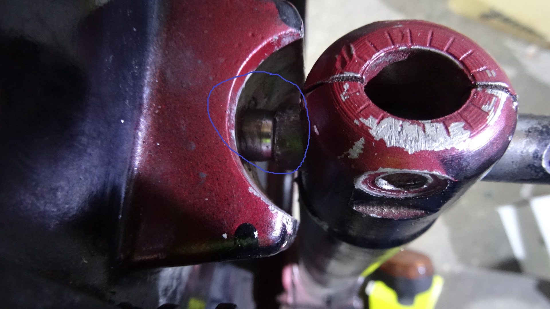

    ich bin neu hier und habe mir eine komplett zerlegt S51 gekauft und versuche nun das 3D-Puzzle fahrbereit zu machen.
    Aber irgendwie passt da gar nichts.
    Wenn ich die Achse durch die Trommelbremse schiebe (geht ja nur von einer Seite, da die Bohrung am anderen Gabelholm kleiner ist), drückt mir das verdickte Ende der Achse die Bremse vom Holm weg.
    Wenn ich sie nur bis zur Bremse einschiebe, reicht die Länge nicht durch.
    Zusätzlich, wenn alles passt........ich habe extrem viel Luft zwischen der Nabenabdeckung und dem Gabelholm. Fehlt da eine Distanzbuchse?
    Bild 1 + 2 zeigen die Bremsseite, Bild 3 die Gegenseite.
    Ich hoffe es gibt hier eine einfache Lösung.
    Gruß Ahnungsloser

    die Steckachse kommt wenn du VOR dem Fahrzeug stehst (und in Blickrichtung über den Lenker zum Heck ) von rechts reingesteckt dann durchs Bremsschild dann durch den aus der Position linken Holm. dann kommt eine U Scheibe und eine Mutter.
    Also in Fahrtrichtung gesehen ist die Mutter dann rechts also auf der Bremsschild Seite
    vergiss bitte nicht die M8 Schraube um die Steckache festzuklemmen. bitte da Unterlegscheiben verwenden und am besten eine selbstsichernde Mutter

    Genauso habe ich es aktuell versucht
  • Der Holm, wo die Klemmung für die M8 Schraube ist, kommt nach links. Die Bremse nach rechts..

  • Vergess bitte die Distanzscheibe auf dem Nabendeckel nicht, ansonsten kannst du die Bremse nicht richtig einstellen.
