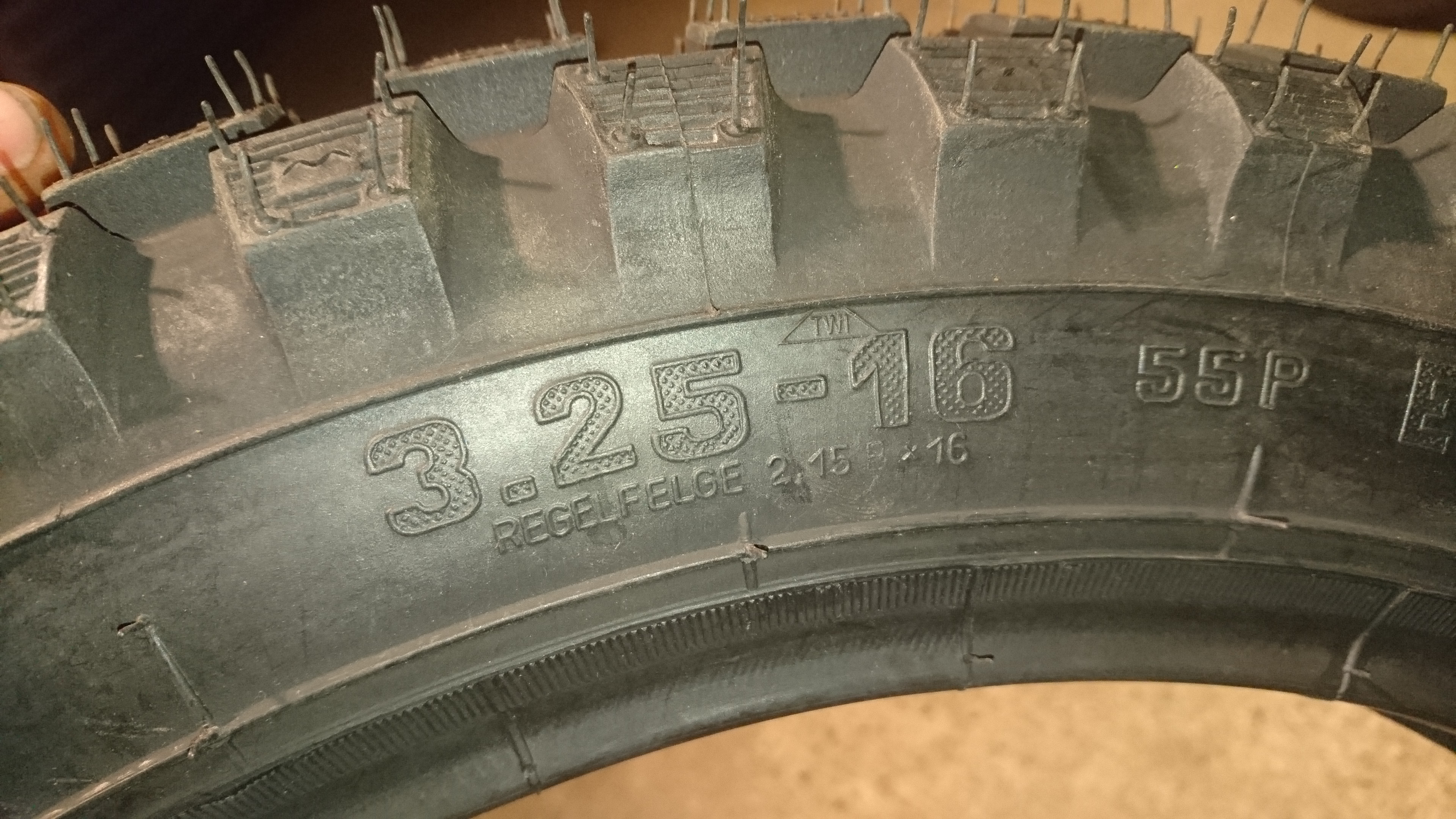

19 zoll vorn und hinten 16x 2,15

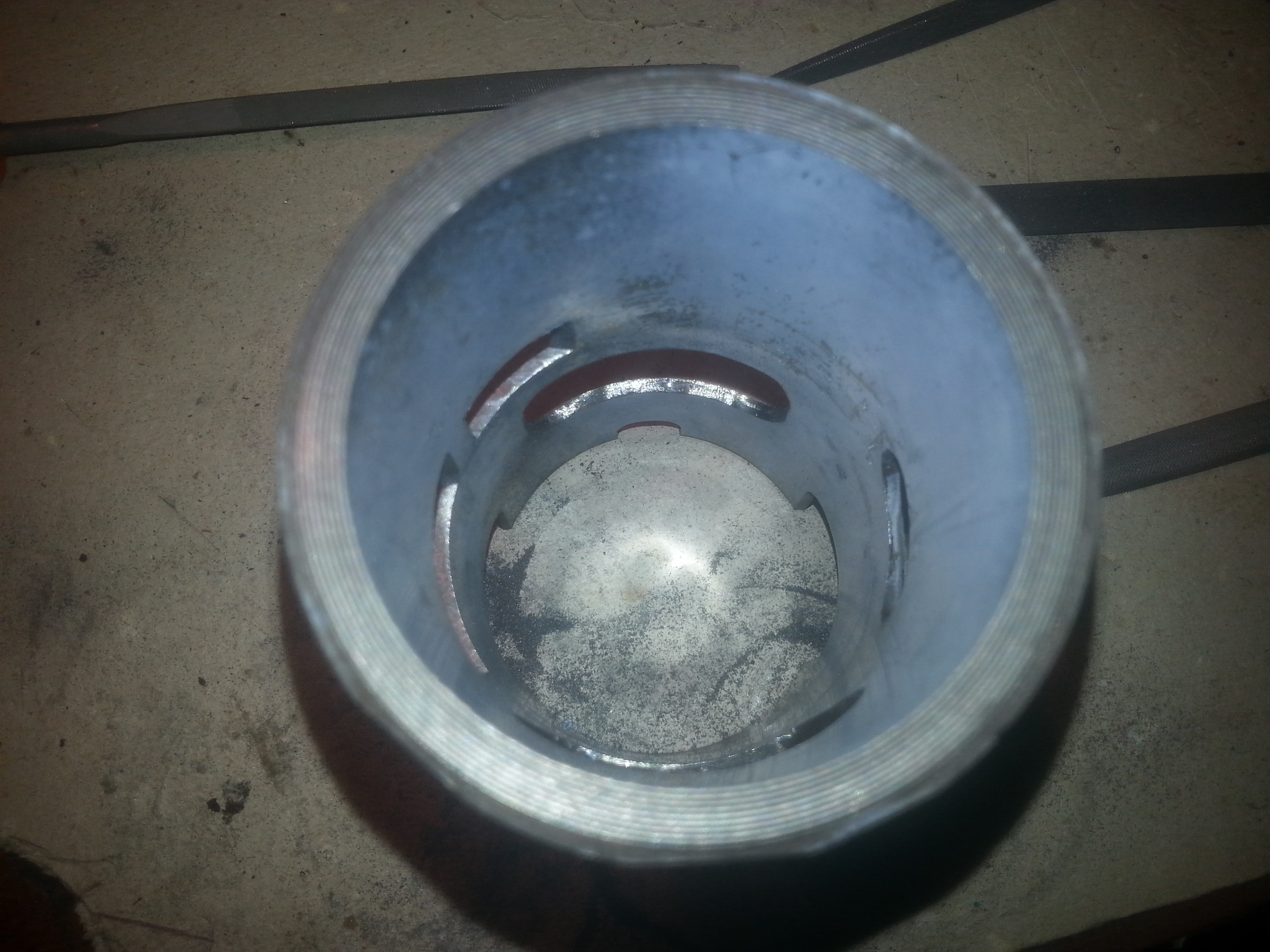

85/4 motor mit selbst gefeilten Zylinder ( e160/ü 125/a 190)

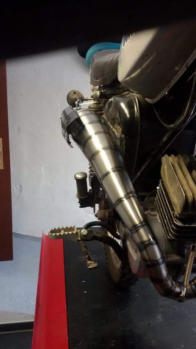

Patex enduro auspuff.
