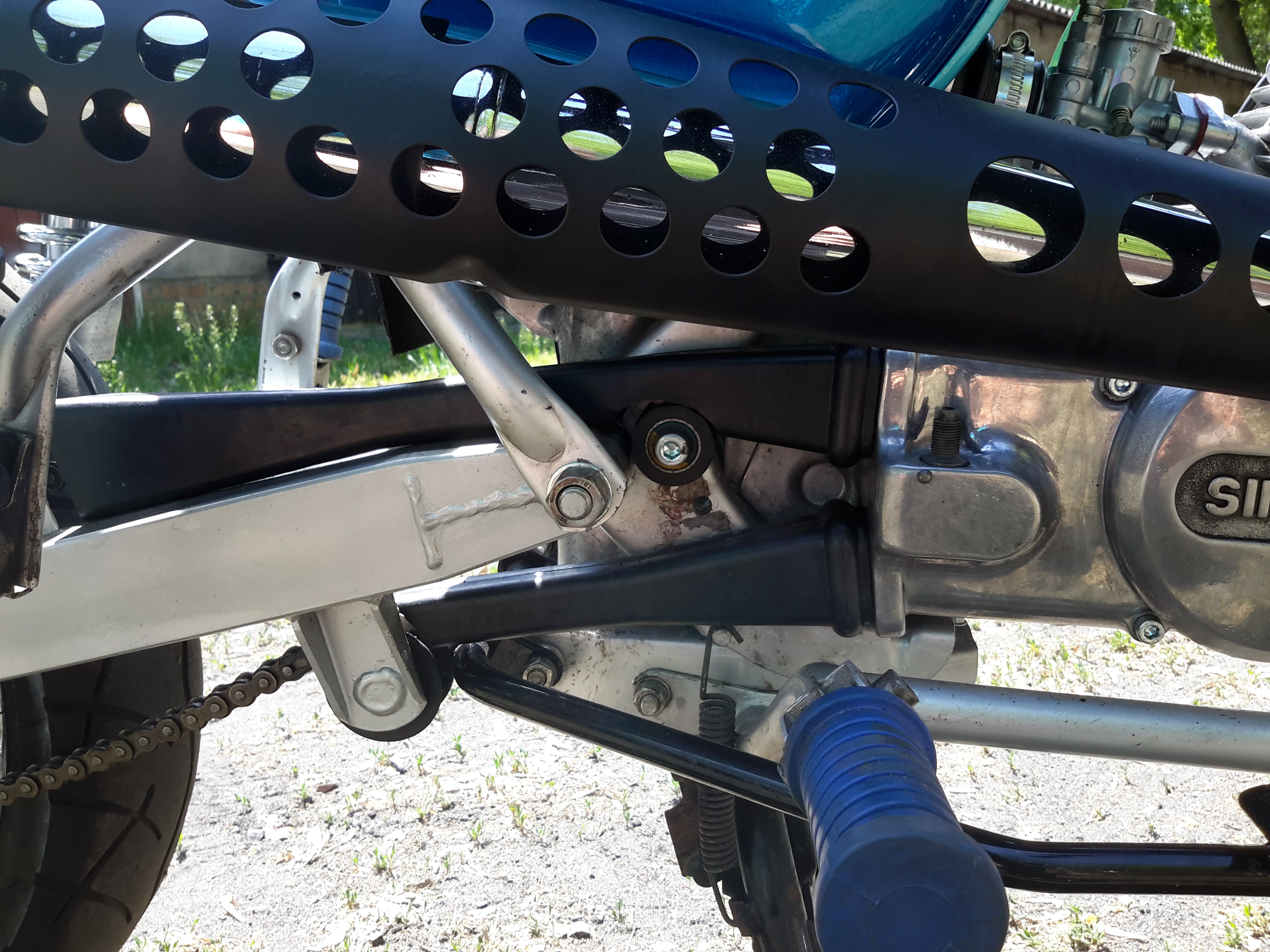

Das hält schon mehrere 1000km. Es ist keine große Umlenkung. Unter Last sinken die Dämpfer etwas ein und die Kette läuft gerade.
Hatte das mit 36er Kettenblatt auch schon. Da war die Umlenkung deutlich größer und es hat über Jahre gehalten. Einzig die Rolle hat sich in der Form der Kette angepasst.Ein Schleifer hat einen Reibwiederstand und d3finitiv höheren Verschleiß wie eine Rolle.

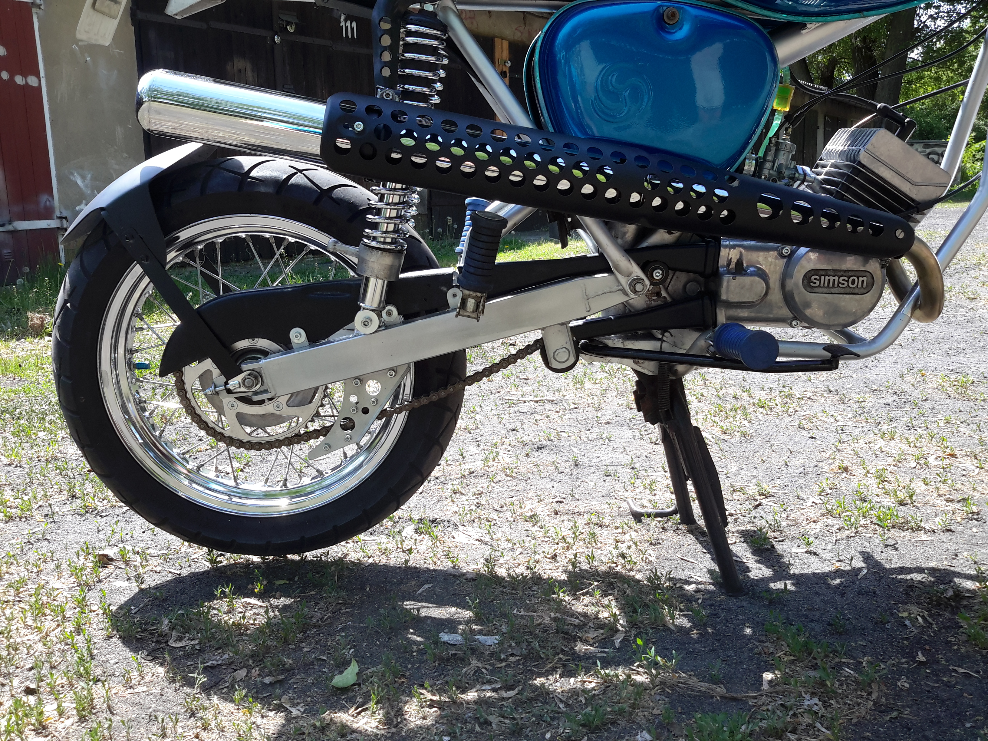

Hier mal meine Lösung bei 17 zu 47 und 385mm Dämpfer. Hab eine Rolle vor der Schwinge um den Druck der Kette richtung Schwinge zu entfernen (Durchreiben des Kettenschlauchs). Unten ist bei der MS50 Schwinge hinter dem Bremshebel eine Rolle, damit die Kette nicht zu tief hängt.

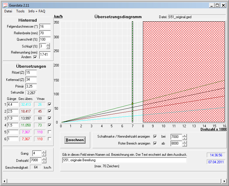

Bei der Übersetzung rechne nach. Sonst baust du um und stellst fest, das es so nicht geht. Ist mit solch einem Tool kein Hexenwerk und man weiss genau was bei raus kommt.
Als Anhaltspunkt:
-langes MZA 5 Gang
-S51 Standard Primär
-13 zu 36
Circa 70km/h bei um die 7500 Umdrehungen-langes MZA 5 Gang
-S 51 Primär
-17 zu 47
Circa 70km/h bei 7500 UmdrehungenGenau bestimmen kann man das z.B. mit Geardata.
