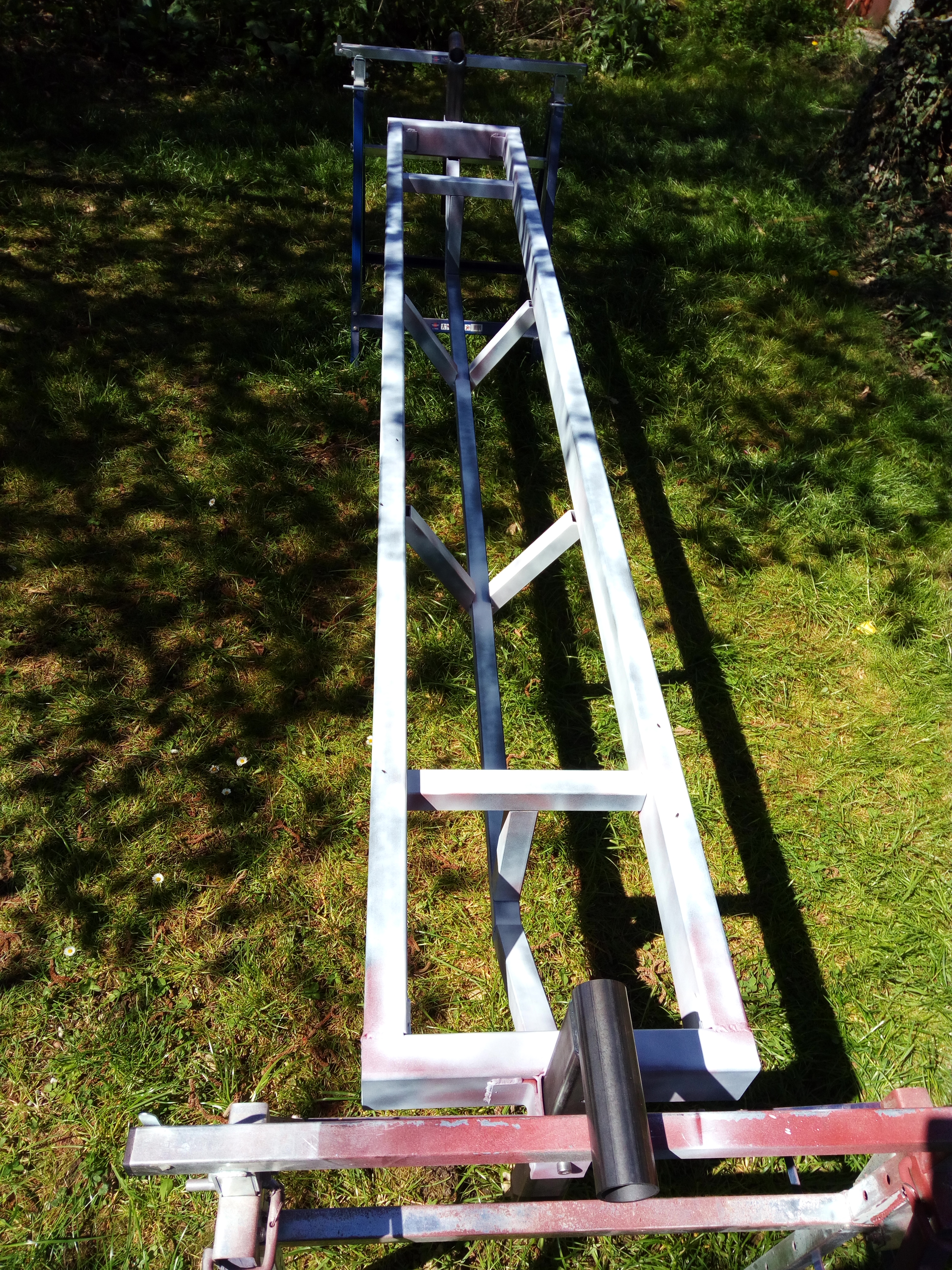

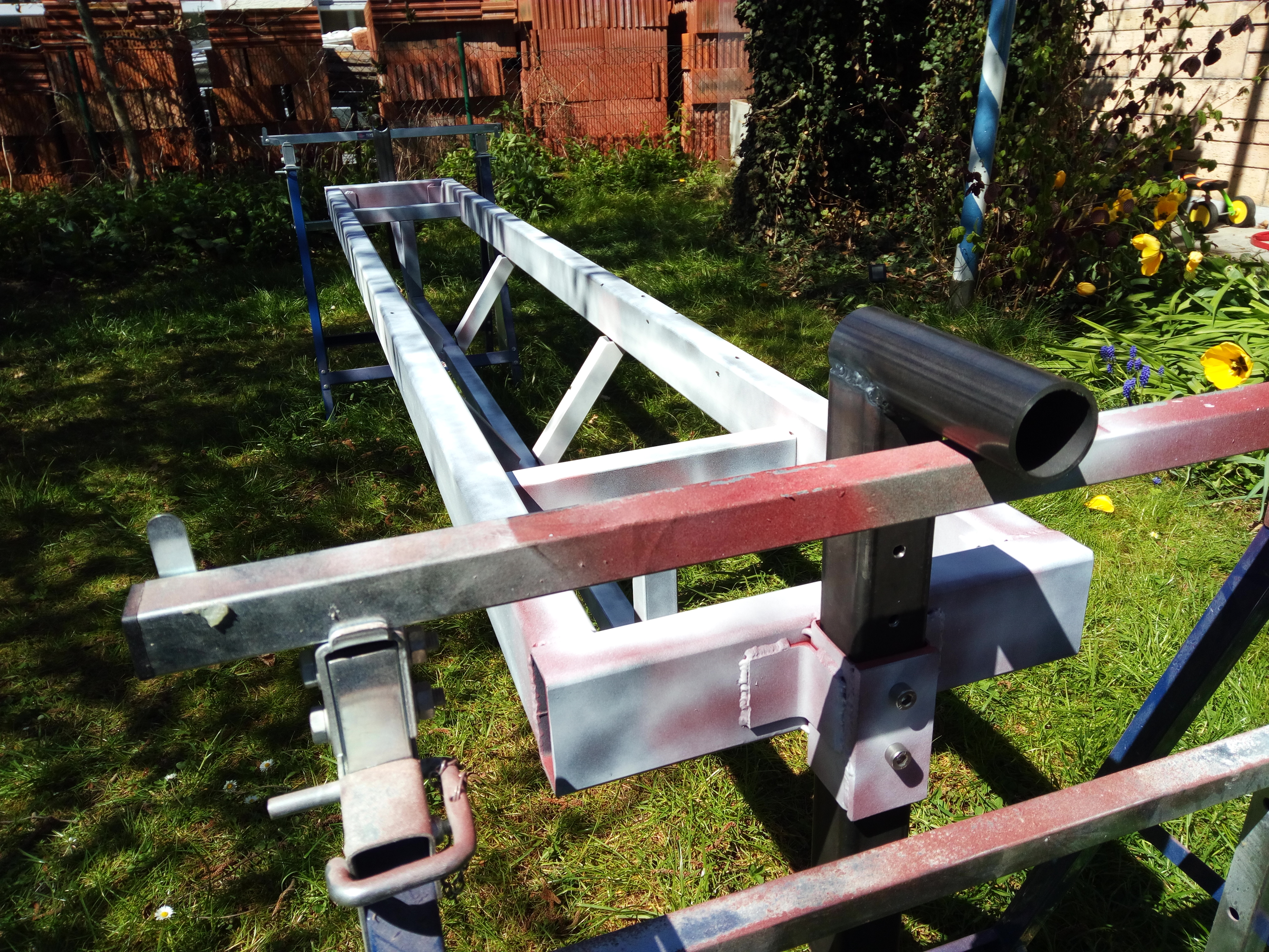

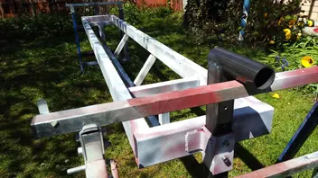

  • Genau....daran bastel ich gerade, weil kein Schwein sowas hat. Also borgen usw ist leider nicht.

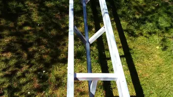

    Noch ist das Ding nicht fertig, aber der Anfang ist gemacht. Es wird ein modulares System. Der Grundträger ist jedenfalls schon mal fertig.
    Jetzt fehlen noch die seitlichen Stützen und die Querträger auf dem Längsträger plus diese ganzen Befestigungspunkte.
    Macht so 300 Gewinde M8 per Hand...juhu.
    Gesamtlänge 2.80m

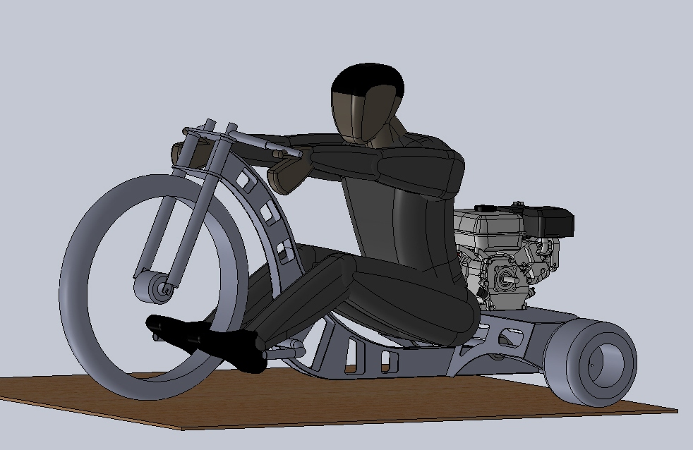

    Für ein Drifttrike, ein Kart fürs Kind, einen Buggy mit nem 600er Honda Motor und ein Ebike...bunt gewürfelt also. Mein Akku schafft das nicht...;)

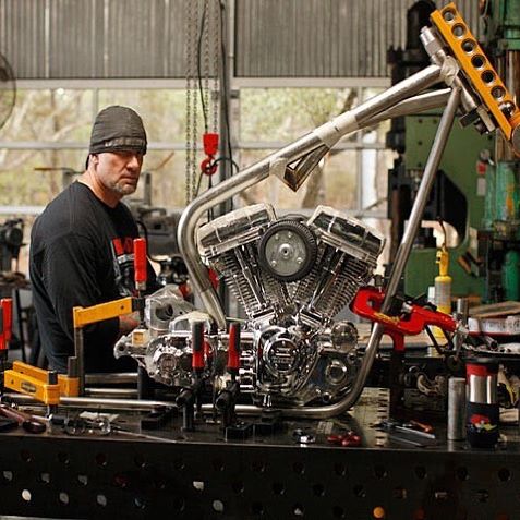

  • Eine Lehre ist eine Lehre. Und wenn die gebaut wurde um Rahmen zu schweißen, ist es eine Rahmenlehre, da gibts nix dran zu rütteln.
    Hier mal 2 Beispiele wie man auf Basis eines Schweißtisches eine Rahmenlehre baut.
    Wenn du eine Lehre bauen möchtest die du schwenken kannst, warum nicht .. wenn es am Ende das Ergebnis liefert das du erhofft hast.
    Mir bringt der Mehraufwand keinen entsprechenden Mehrwert, von daher lässt sich meine nicht schwenken.
