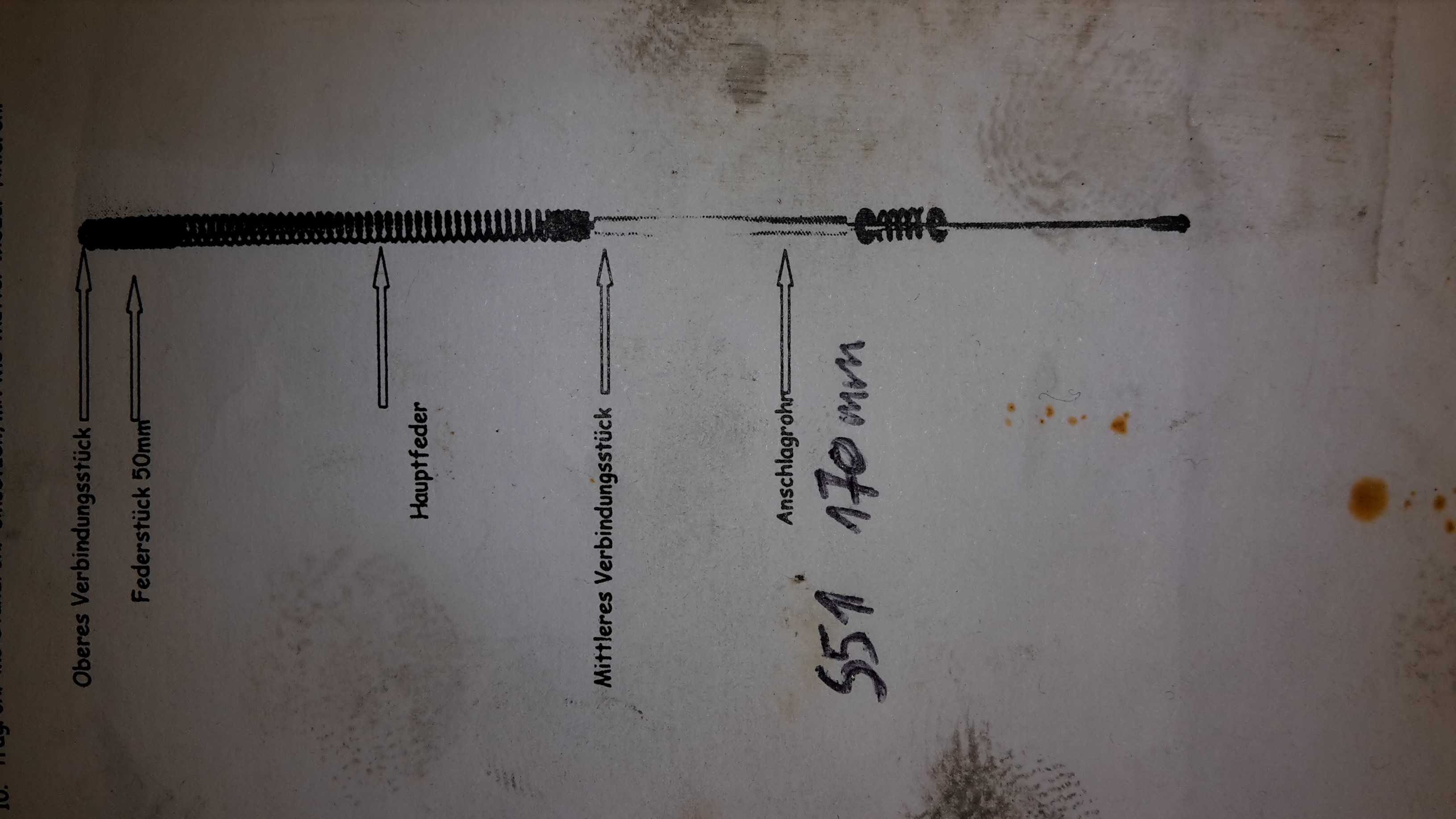

Soooo Freunde der Simson Telegabel, hab leider total vergessen mich hier nochmal mit Infos zu melden, tut mir Leid.
Die Aluhülse (Anschlagrohr) hat eine Länge von 170mm für die S51 Telegabel.
Hier hab ich auch nochmal die Einbauanleitung:
