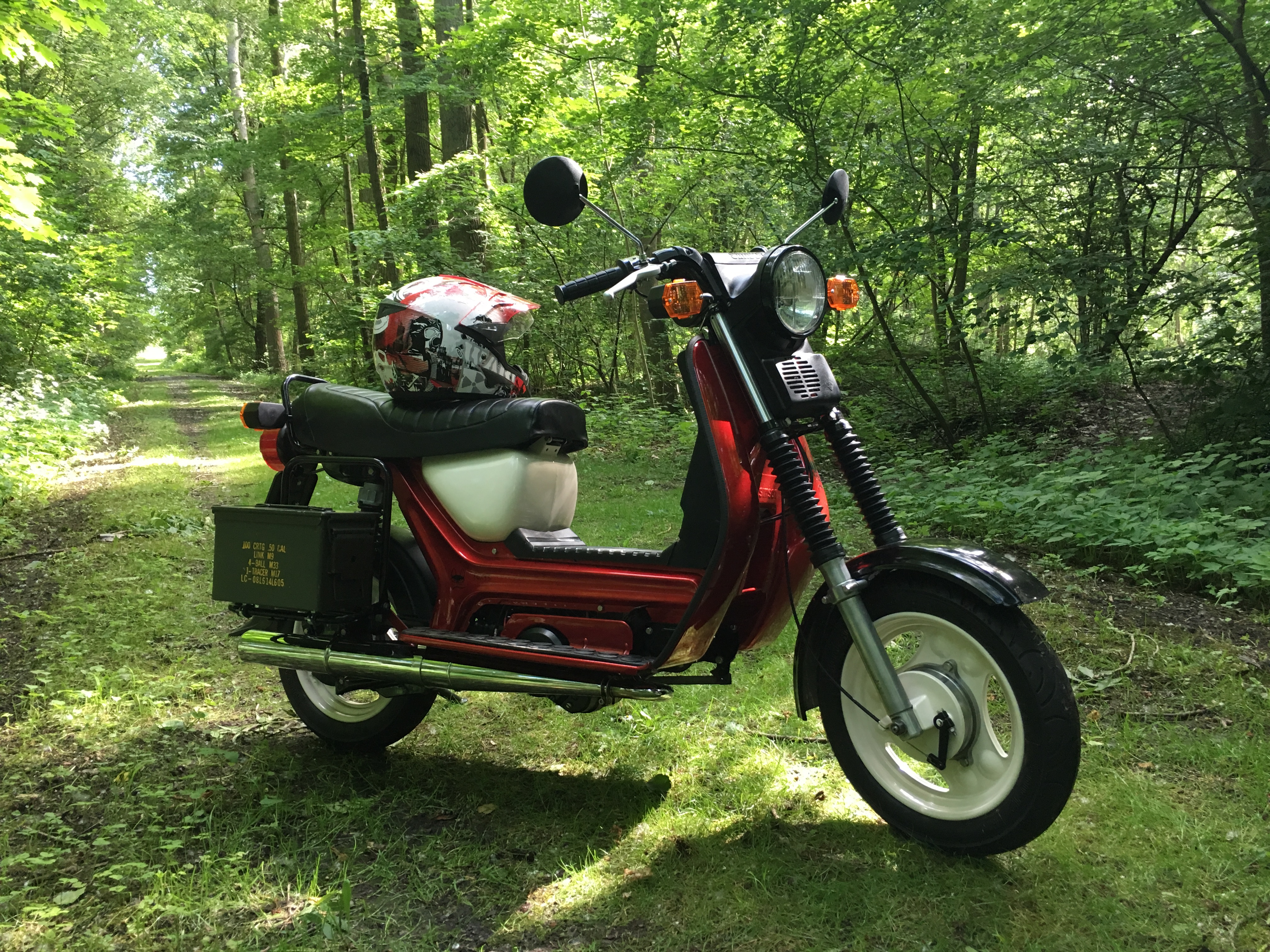

    ich hab mir dieses Jahr einen Simson SR50 CE aufgebaut.
