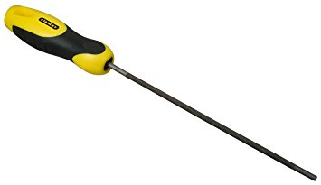

Als Werkzeug benutzt ihr eine Kettensägenfeile.
Damit könnt ihr sämtliche Kanäle im 45° Winkel anschrägen.
Damit ihr beim Feilen nicht versehentlich die Laufbuchse beschädigt,
ist es ratsam den Teil der Feile mit Panzertape abzukleben.
