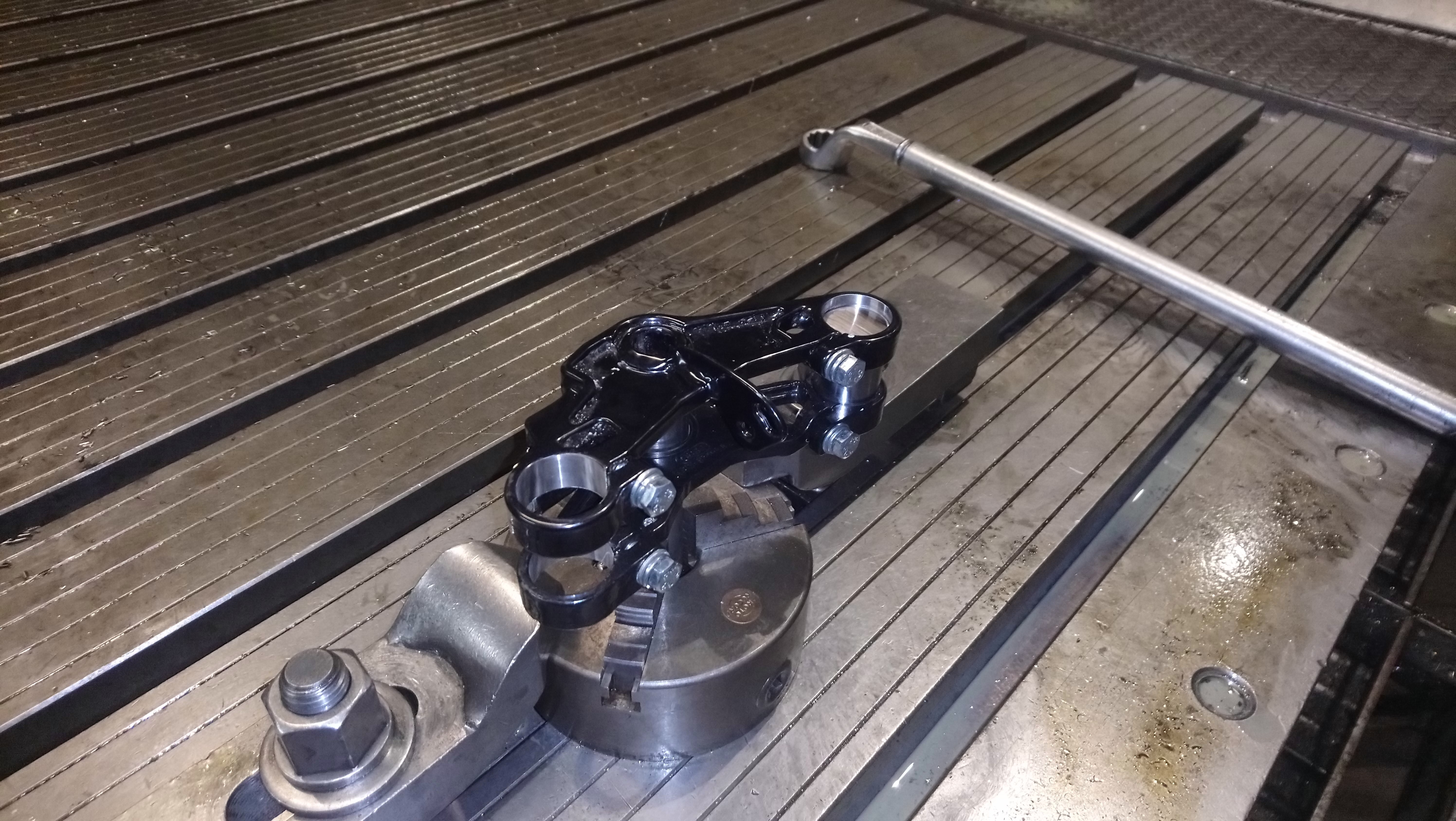

    Habe die Gabelbrücke ausgebaut um sie für die neue Gabel aufzuspindeln. Das hab ich gestern auch gleich gemacht.
    Heute red ich nochmal mit jemandem wegen Gabel auseinanderbauen und überholen und dann kann das gute Stück wieder zusammengebaut werden. Neue Simmerringe und Motul 10w Gabelöl hab ich schon da.

  • Was hast du den da für einen riesengroßen Nutentisch auf deinen Bildern?
    Die Gefahr das der Rahmen verbiegt besteht nur wenn die Federelemente auf Block gehen, das hat dann die Wirkung von Hammerschlägen auf den Rahmen. Wer Probleme mit den Rahmen hat sollte sich Gedanken um die Federung und Dämpfung machen. Das einschweißen von U-Profilen wirkt sich nachteilig auf das Fahrzeuggewicht aus und löst das eigentliche Problem mit dem Durchschlagen nicht.
    Naja ich bin halt CnC Fräser in der Großteil fertigung :D
    Das heißt bei mir gehen Locker Teile ab einem Gewicht von einem Mittelklassewagen über den Tisch.
    Deshalb ist der Maschinentisch eben auch 2,5x5 Meter :lol:
