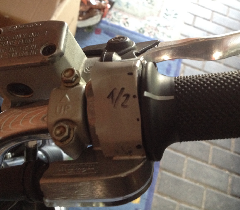

Etwas Allgemeines:
Man kann sich zum Abstimmen auch kleine Anschlagröhrchen passend machen, damit der Vergaser z. B. NUR BIS 1/4 Gasschieberöffnung betätigt werden kann.
Oder Gasgriff mit Markierungen...
