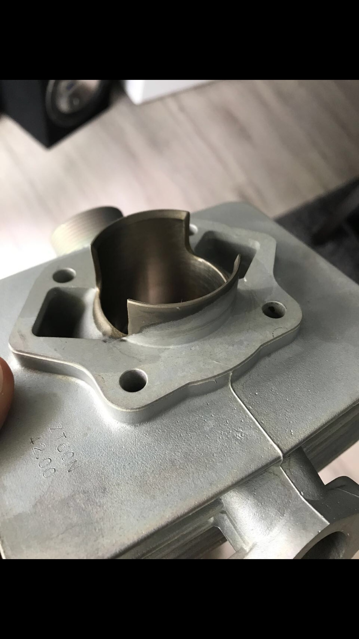

  • 63n ohne Beschichtung unterm Einlass. Einer von 3 kaputten welche ich bisher gesehen habe. Man kennt die Verkaufszahlen nicht und genauso wenig die Dunkelziffer der Beschädigten. und 10 bis 20 Prozent Rabatt gibt's bei Einsendung. Aber die Preise für die defekten Kühlkörper sind hoch.[Blockierte Grafik: https://uploads.tapatalk-cdn.com/20180225/801fc91bf5e6ca78504eaca6f460c528.jpg]

  • Reklamationsqouten im Bereich von 1em Prozent bei verkauften 1000 Einheiten sind doch mal Aussagen,mit denen der zum Kauf geneigte aber zweifelnde Kunden etwas anfangen kann. Die von mir genannten 10 - 20 Prozent Rabatt bei Neuanschaffung beziehen sich auf Emails von ZT an Kunden, denen laut ZT Abstimmungs- oder Montagefehler unterlaufen sind, daher bitte kein Quatsch.

    Meinst außen die Beschichtung? Das hat mein Kumpel sein ZT 60N auch dachte das ist i.o. so?

    Jetzt mal zu dem Bild des defekten Zylinders.
    Man sieht nichts? Warum dann das Foto wenn es nichts zeigt? Wieder nur eine halbe Aussage ebenso die anderen 2. Das aussen ist keine Nikasil Schicht.
    Selbst wenn die Dunkelziffer größer ist als bekannt ist es auch egal. Dann hat ZT wohl Kulant gehandelt wenn man nichts von den Geschädigten hört.
