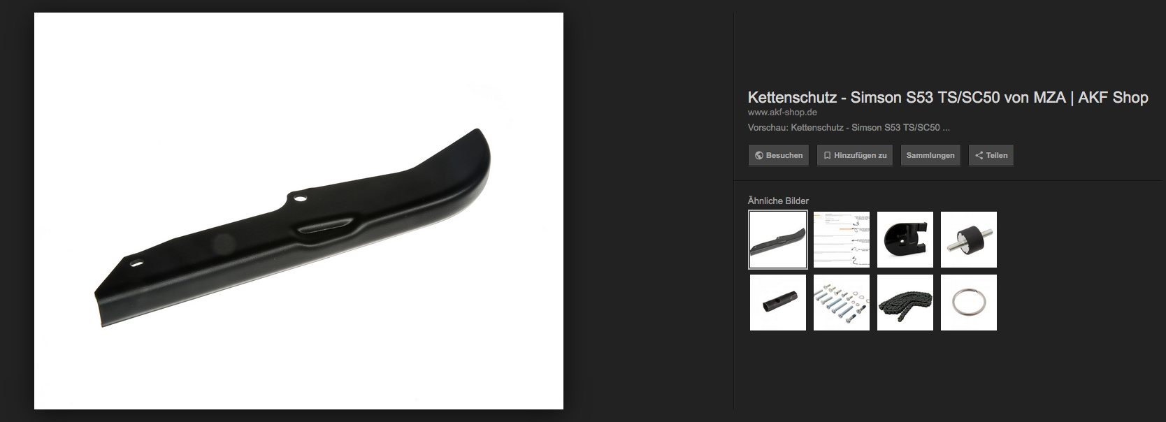

offene Kette ist ein gutes Stichwort.
Es gibt bei akf ja zwei Kettenschütze für das MS50 und S53 glaube ich.
Weiß nur nicht was da der Unterschied ist und welches besser passen könnte. Die Halterung vorne muß ich ja sowieso noch bauen.
Danke für Infos. -
Sowas hier?
Nur mit dem Schutz bleibt die Kette ja trotzdem offen. Wenn dann Kettenkasten, damit bleibt bei einem Kettenriss die Kette im Kasten. Jedenfalls id. Theorie. Und 34Z passen doch id. Kettenkasten !?
Auch wenn es so gut aussieht, dass ändert sich schnell nach ein paar Kilometern und Du sparst Dir oftes Reinigen + Nachfetten... -
Kettenkasten geht bis 36 Zähnen hinten.
