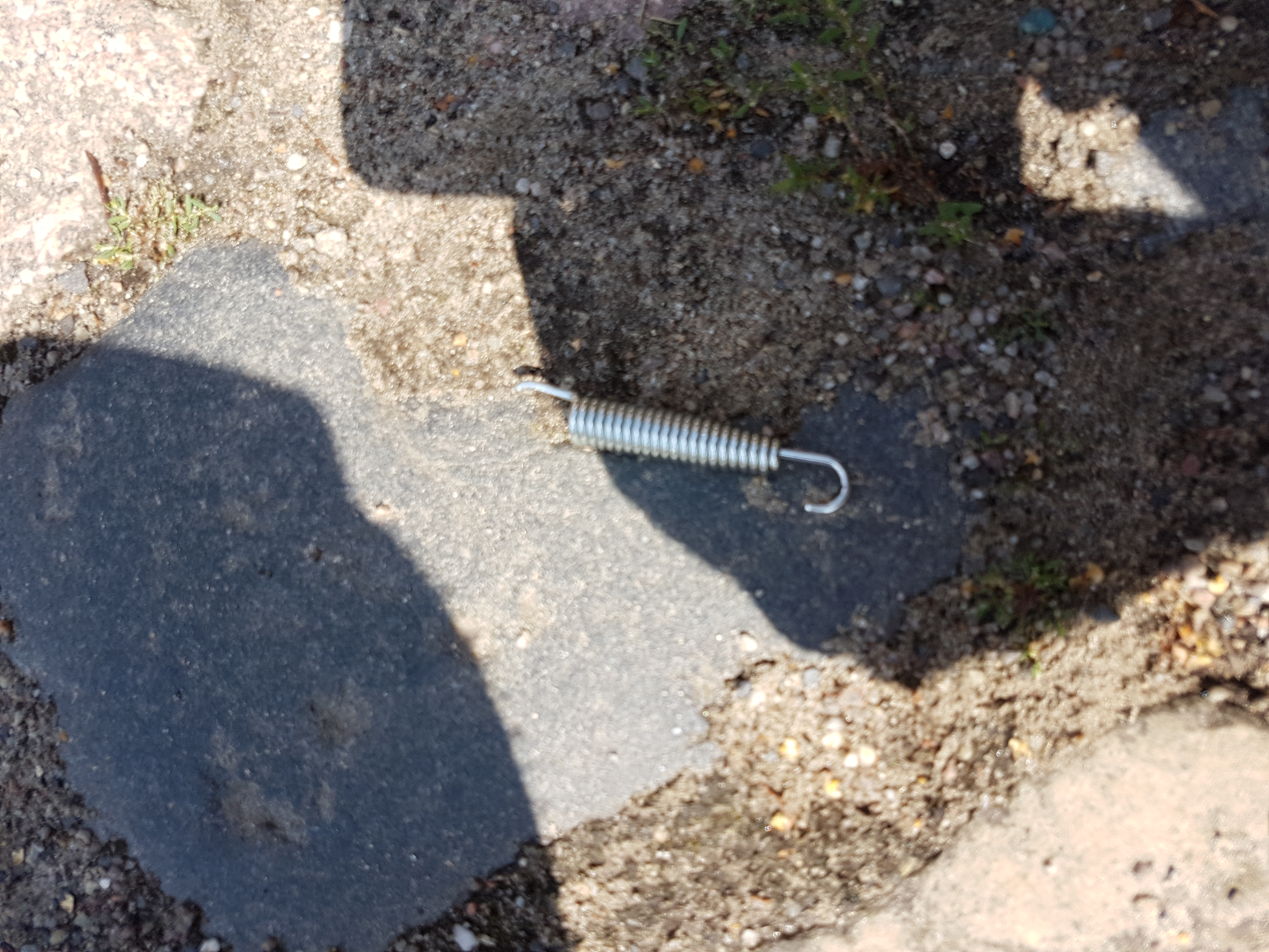

Huhu, heut mal ne runde mit der perle gedreht um sie bischen fürs mopedfahren zu begeistern. Ging natürlich volle kanne nach hinten los^^ wollte gemütlich um müggelsee fahren, und natürlich reißt mir die feder vom kalottensystem irgendwo inne pampa ab und der auspuff wäre bald abgefallen. Erstmal angehalten und geguckt, die abgerissene feder hin noch am zylinder, und natürlich hatt kein draht/zange dabei um es vor ort zu reparieren. Da kam durch zufall ein netter mann vorbei und meinte, um de ecke is ei kanuverleih, die sind sehr nett und haben bestimmt werkzeug da. Also den hobel dahingeschoben und sie waren wirklich sehr nett und haben mir eine zange gegeben (nochmals vielen dank, nächstmal kommen wa auf ein kaffee vorbei), kurz die feder zurechtgebogen und wider eingehangen und weiter ging die fahrt. Dann ein stück landstraße mit 70 kmh gefahren und der hobel hat total geknistert und nachgetaktet. Einmal unter vollgas hat er richtig laut geknistert und ging fast aus, dacht schon an ein klemmer😳. Aber war gott sei dank keiner. Also ganz gemach richtung garage, und da isses passiert. Meine trulla hat sich beim absteigen am auspuff das bein verbrannt und damit war die mopedfahrt zuende. Hab nochmal kurz nach der feder geguckt, da sah ich das zwischen kopf und zylinder öl war. Muttern kontrolliert und sie waren alle fest. Ich vermute das die zündung zu früh gezündet hat und demnach den kopf dabei ein stück angehoben hat. Der aktuelle zzp is bei 1,5mm vor ot und abgeblitzt. Ich vermute das die zündung evtl bei heißen motor sich mehr verstellt als bei warmen motor. Ich werd die tage die zündung mal bei 1,4mm einstellen und gucken.

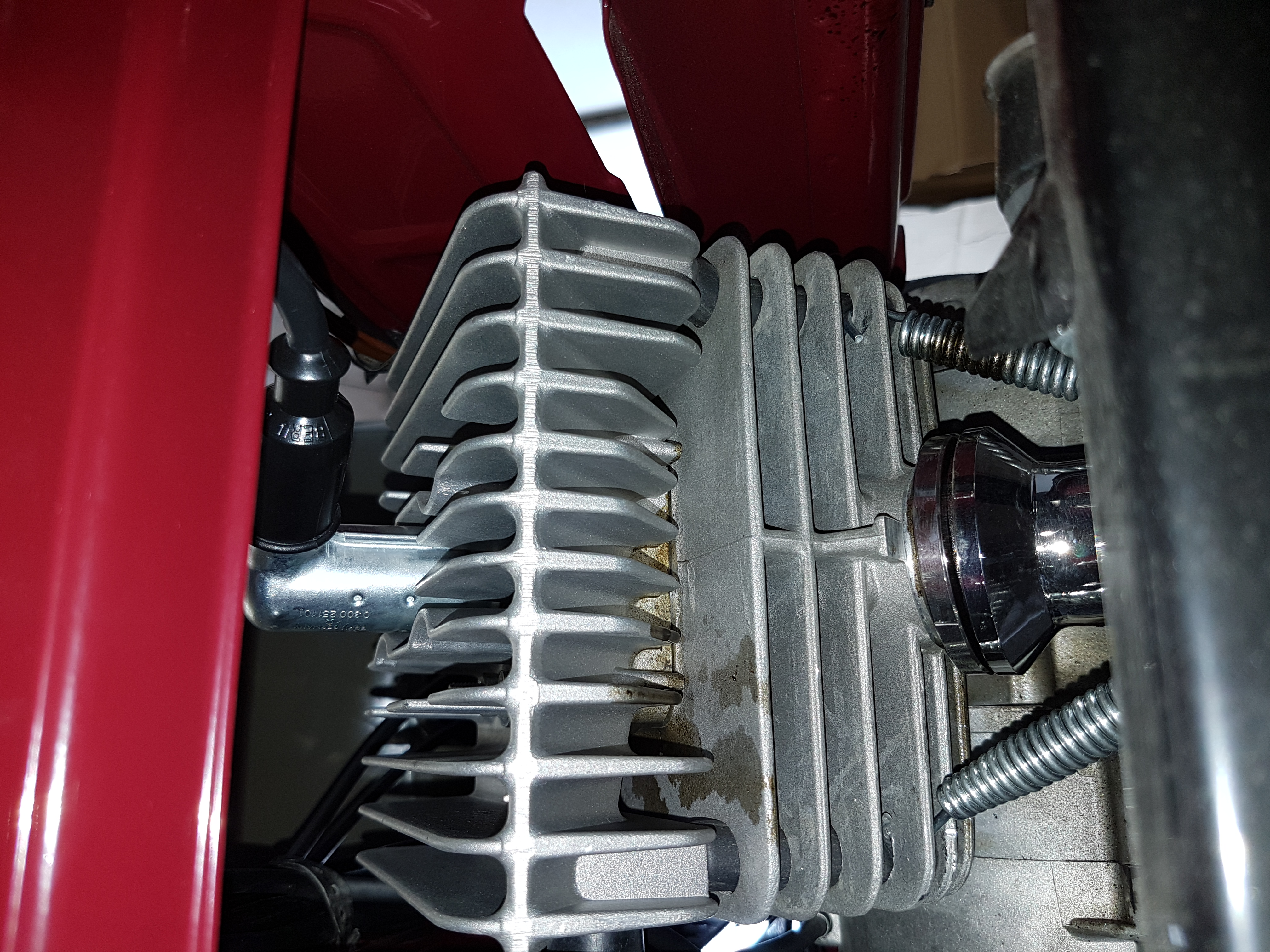

Sie siehts da nich so verbissen^^ ich werd die zündung nochmal bei heißen motor abblitzen und gucken. Weil da haut definitiv was mit der verbrennung nicht hin. Der kopf war bis zum luftfilterumbau komplett trocken. Meine vermutung: da er jetzt mehr luft bekommt, is das gemisch magerer, dann die hitze und schon fängt der motor an zu klingelen/klopfen. Wenn ich die nadel ein stück höher hänge läuft er zu fett. Die kerze ist ein tick dunkler als rehbraun. Hab ja gestern schon gemerkt das der motor leicht knistert und nachtaktet. Heute im soziusbetrieb, wars dann extrem krass. Ich vermute das er entweder selbst zündet extrem früh, das durch die enorme druckwirkung, der kopf ein stück angehoben wird und es da rausdrück. Mann hört es auch extrem. Das gemisch kann ich nicht fetter machen, da er dann nicht richtig fährt. Also kann ich eigl nur an der zündung fummeln und bissel richtung spät gehen. Oder ich änder die brennraumkontur/verdichtung. Quetschmaß is 0,8mm.

Würde so oder so mal den Kopf runter nehmen und gucken ob der Plan ist bzw. was genau die Ursache dafür war das dort Öl raus kam.

Moin, gibt neues. Hatte als aller erstes das quetschmaß kontrolliert, war überall 0,8mm mit leicht öffnenden winkel. Dann zylinderkopf demontiert und es sieht alles tip top aus, kein klemmer nichts. Daraufhin alles zusammengebaut und zündung kontrolliert und genau da liegt das problem! Im warmen zustand passt der zzp und alles ist in butter. Aber sobald die zündung heiß ist, geht sie auf volle pulle frühzündung, so das ich es nicht einstellen konnte. Also die originale pvl grundplatte aus mein s51 und er läuft ohne knistern, klopfen. Ich werd mir jetzt eine originale grundplatte besorgen. Mann hat auch am kopf schön gesehen wie er tatsache ein stück abgehoben hat, das alu an der dichtfläche hatte solche leichten spuren vorne rechts, da wo es auch rausgesifft hat. Es knattert jetzt auch nicht mehr aus den kopf raus. Der motor läuft auch nicht zu heiß ohne abdeckung. @reneracer: von dir hätt ich ehrlich gesagt mehr erwartet, ausser das der motor einfach zu heiß ist und es ebend so ist. Und den tip das ich die zündung aussen vor lassen sollte, hätte ein anfänger warscheinlich den motor gekillt. Mfg und genießt das wetter.
