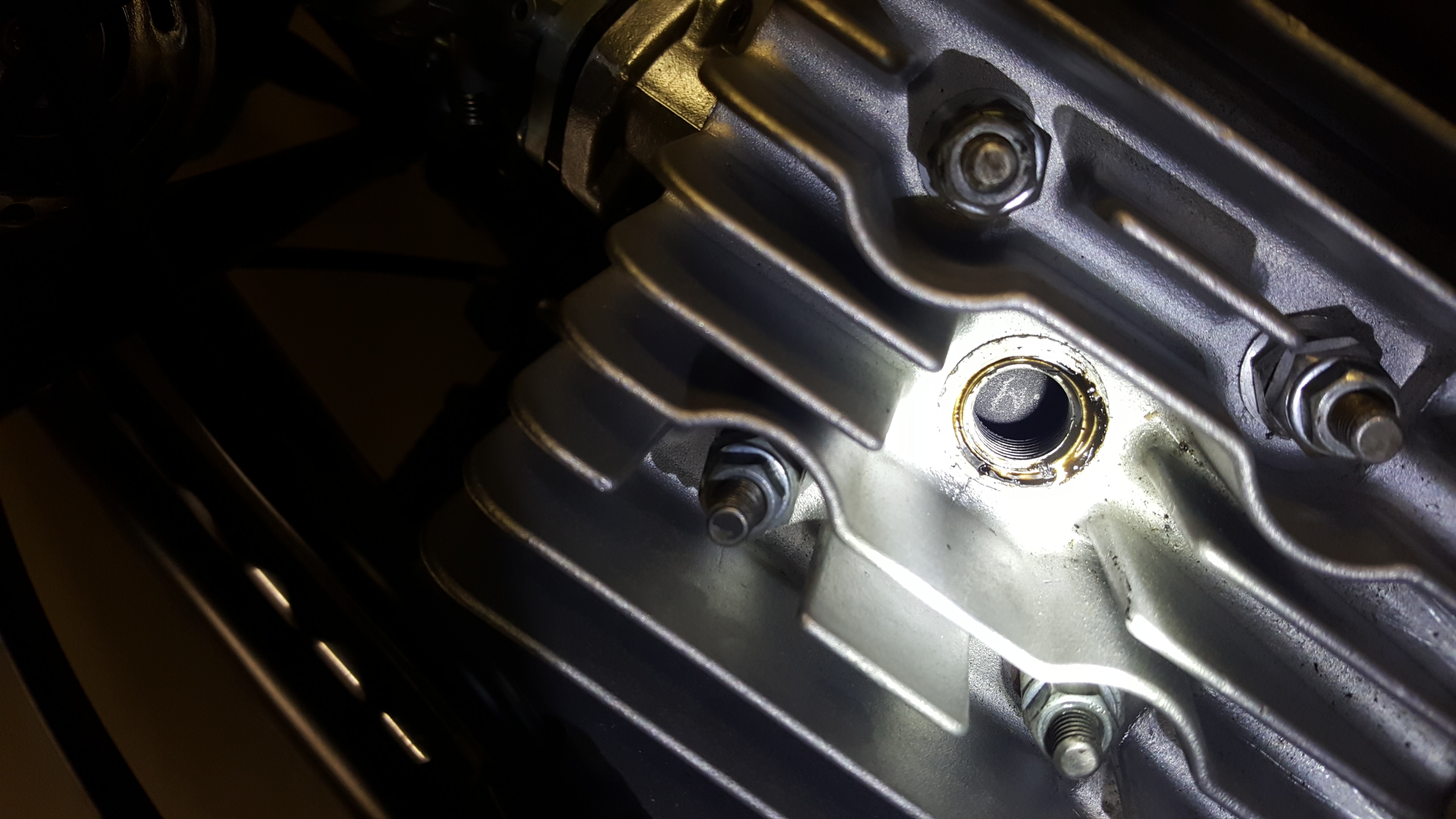

das zweifarbige Kerzenbild, nennen einige auch Spülschatten. Es kann wie schon vor mir geschrieben, an mehreren Faktoren liegen. Ich hatte mal einen 80 ccm Nicasil Zylinder. Dort hatte ich ebenfalls dieses Kerzenbild. Lag daran, das der Auspuff die Abgase nicht so schnell los wurde (Hitzestau). Deshalb am Auslass hell. Am Einlass war die Kerze auch dunkler , eben dadurch, weil dort die Temperatur, durch das frische Benzin Lufthemisch nicht so hoch ist. Die Kerzenfarbe hat auch wie es schon gesagt wurde, etwas mit dem gefahrenen Öl zutun. Und noch etwas: hellbraune Farbe ist auch noch O.K. -> der Motor ist drehfreudiger, wird aber natürlich heißer. Ob nun der Farbton hellbraun oder doch schon Richtung grau wandert, lässt sich nicht ganz pauschal sagen, hängt auch davon ab, wie man selber Farben wahrnimmt.
Zündkerze auslassseitig hell/grau
nun, ein zweifarbiges Kerzenbild gehört bei meinem Motor zur Vergangenheit an...... es ist jetzt dreifarbig. Verbaut habe ich eine NGK BR8 und der Elektrodenabstand ist auf 0,5mm vergrößert, neue Kerze mit nun 120km Laufleistung.
Die Elektrodenspitze zeigt in Richtung Auslass, Farbgebung von gelblich zu braun/rötlich zu dunkel.
Als nächstes werde ich dann nochmal checken, ob sich nicht durch "irgendetwas" der Auspuff doch etwas zugesetzt hat, um diese Fehlerquelle zu 100%iger Sicherheit auszuschließen. Wie bereits erwähnt, AOA3 mit Doppelrohrschalldämpfereinsatz, Endrohr erweitert.Gruß

Was für einen Kerzenstecker fährst du bei der BR? Die hat schon einen Widerstand drin d.h. du müsstest einen Kerzenstecker ohne Widerstand fahren.
vorher 1 kOhm, aktuell 5kOhm. Da ich immo keinen Kerzenstecker ohne Widerstand habe... wäre der 1kOhm das kleiner Übel?
Stefan -
Ja oder halt eine Kerze ohne Widerstand.
Kann dir aber nicht sagen ob das so einen großen Unterschied macht ob 0 kOhm, 1kOhm oder 5kOhm. Vorgesehen wäre es zumindest das du einen Kerzenstecker ohne Widerstand fährst.LG
0 kOhm vorgesehen........ für die NGK8 oder die vorherig verwendete 260er Isolator oder für beide?
Stefan -
0 kOhm vorgesehen für alle NGK Kerzen mit einem "R" wie z.B. bei deiner BR8 da die schon einen Widerstand drin haben.
Ansonsten 5 kOhm für die "normalen" Kerzen wie z.B. 260 Isolator oder B8/9 NGK etc. da die eben keinen Widerstand haben. -
OK, danke!
Stefan -

nun mit einem 1 kOhm Stecker und ausgebrantem AOA3 (war wie vermutet eigendlich sehr sauber und "durchgangsfrei") immer noch das gleiche Kerzenbild.
Da die Schwalbe in allen Belangen gut läuft und einen sehr humanen Spritverbrauch hat, werde ich nach @RenaeRacer`s Einschätzung einfach so weiterfahren.
Vielleicht liegts dann doch an der Spülung o.ä.?! Wenn sich mir mal die Gelegeheit bietet, werde ich ein Bild vom Kolbenboden machen, evtl. sehen hier welche dann eine mögliche Fehlerquelle/Ursache?
Danke trotzdem nochmals für die Hilfe von euch!
