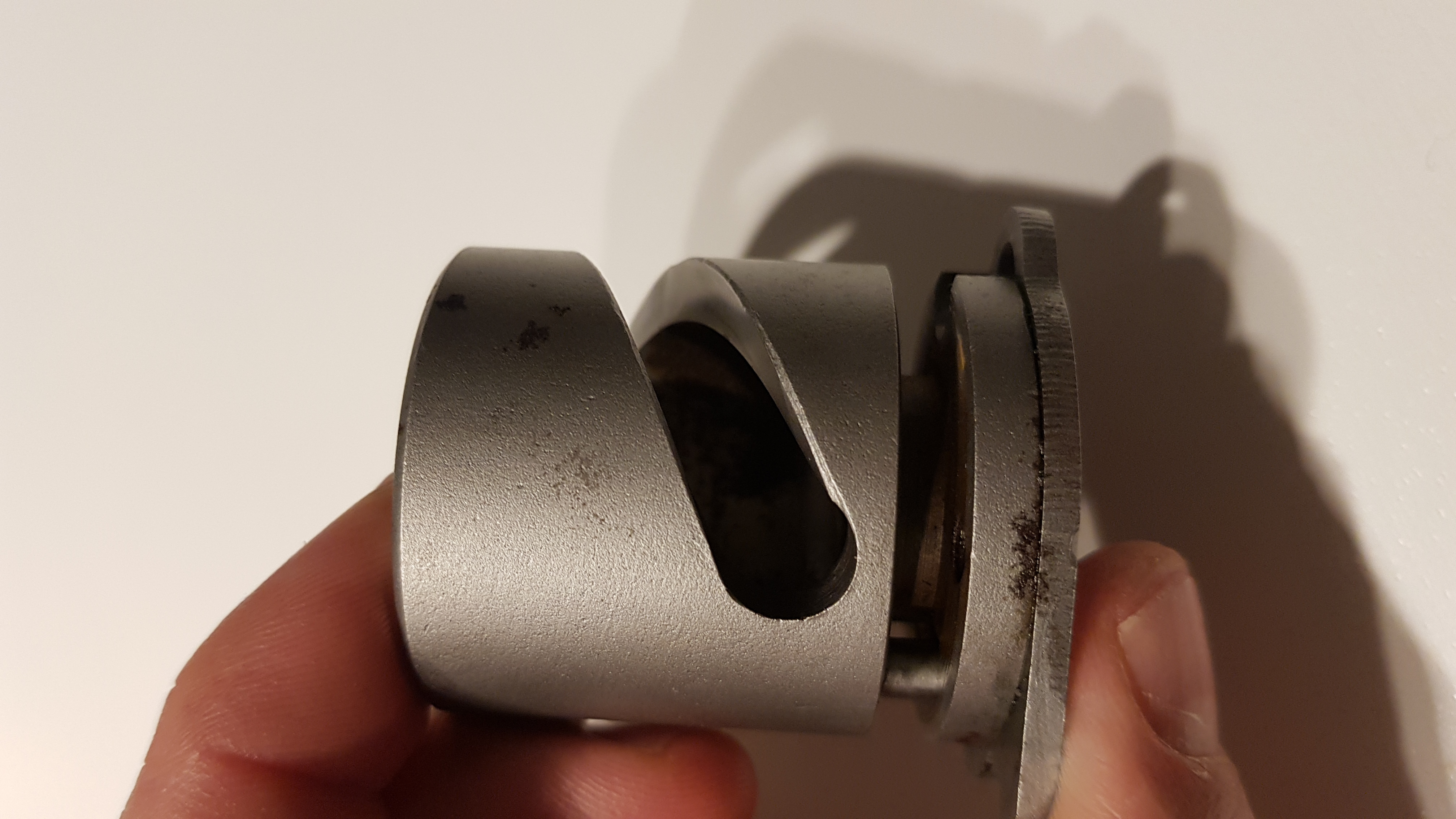

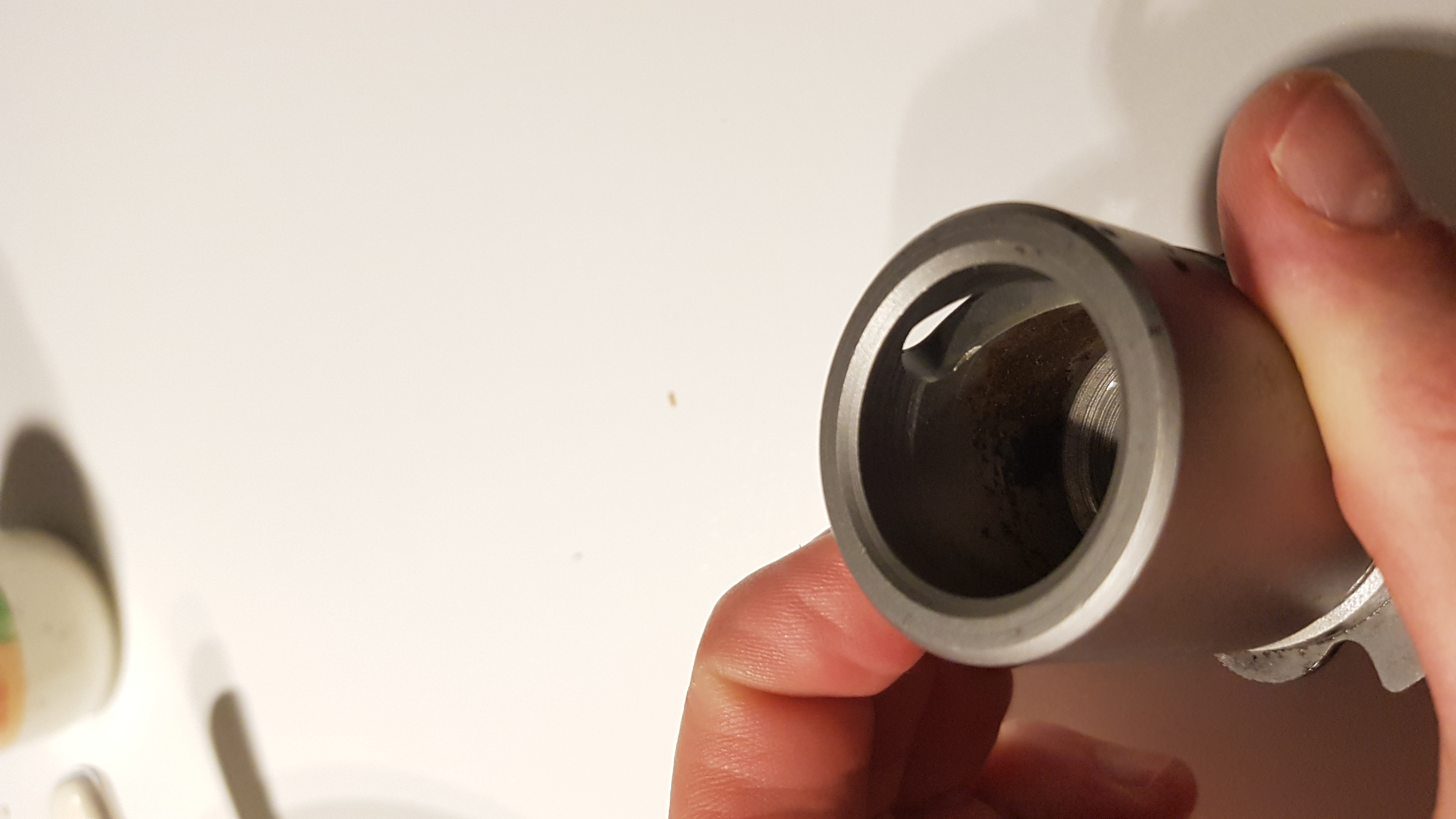

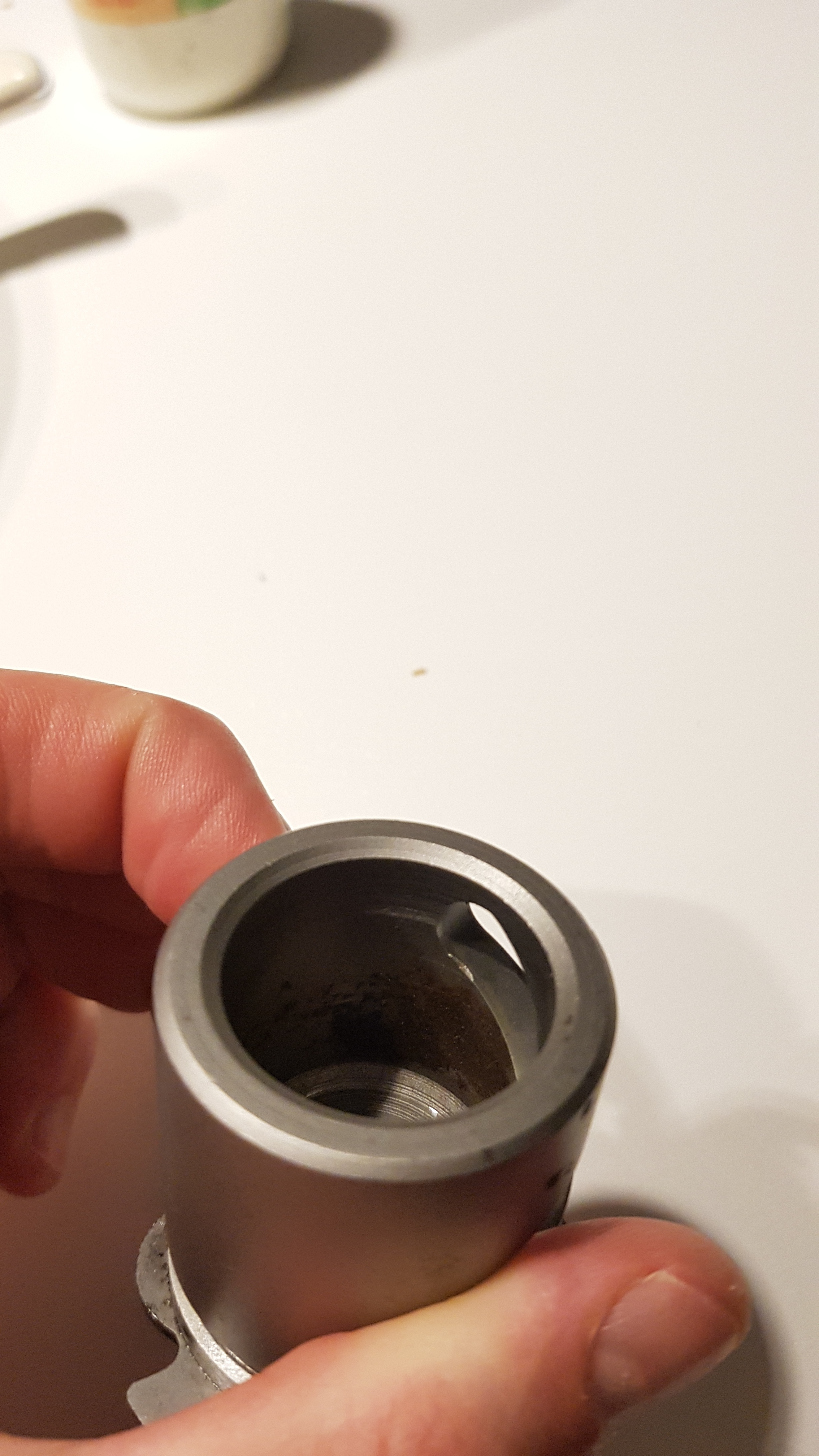

Also verstehe ich es richtig, dass ich die Schaltwalze wieder nehmen kann?
Das Axialspiel war mit einer 1mm Scheibe deutlich sicht- und spürbar. Hatte dann eine 1,1 mm Scheibe und eine 0,2mm Scheibe verbaut. Man hat kein Spiel mehr gesehen, nur ganz leicht gemerkt. Der erste Gang hat sich knackig einlegen lassen. Hat das so gepasst oder soll ich von 1,3mm lieber auf 1,2mm runter gehen?
Danke
