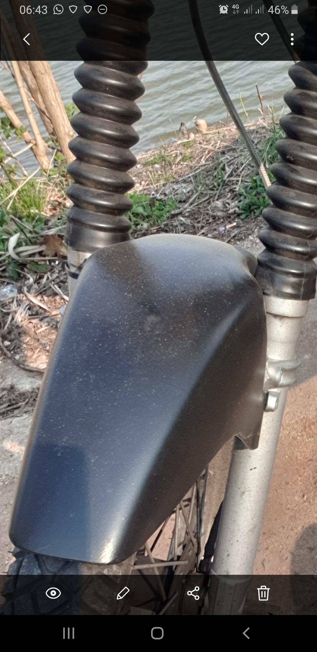

Moin,
Mal eine Frage wie man das ggf lösen könnte bei der Kombi eine zusätzliche Gabelversteifung einzubauen.
Das Stabilisierungsblech unter dem Kotflügel ist verbaut, jedoch hab ich das Gefühl beim Bremsen, dass das Rad dann nach rechts zieht. Ist also wohl nicht ganz so ausreichend stabil.
Platz oberhalb ist nicht vorhanden. Die Position des Kotis nach unten geht nicht, da bei den 17Zoll Rad dann kein Platz vorhanden ist. Demnach müssten die äußeren Klemmen wahrscheinlich ersetzt werden gegen Klemmstücke ähnlich wie bei Cnc Bombast seiner Gabelversteifung für die S50 S51 Variante. Nur eben anders konstruiert.
