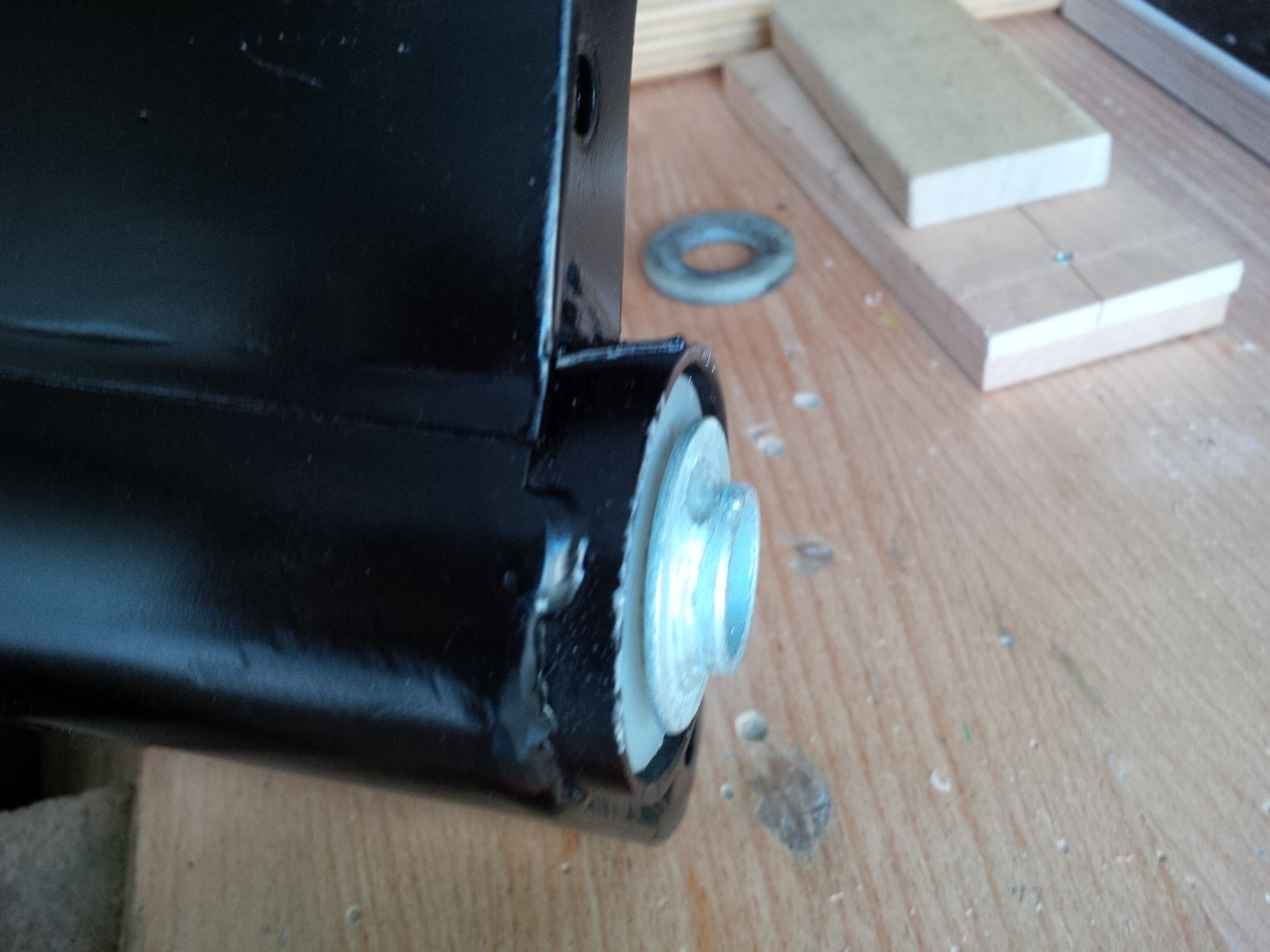

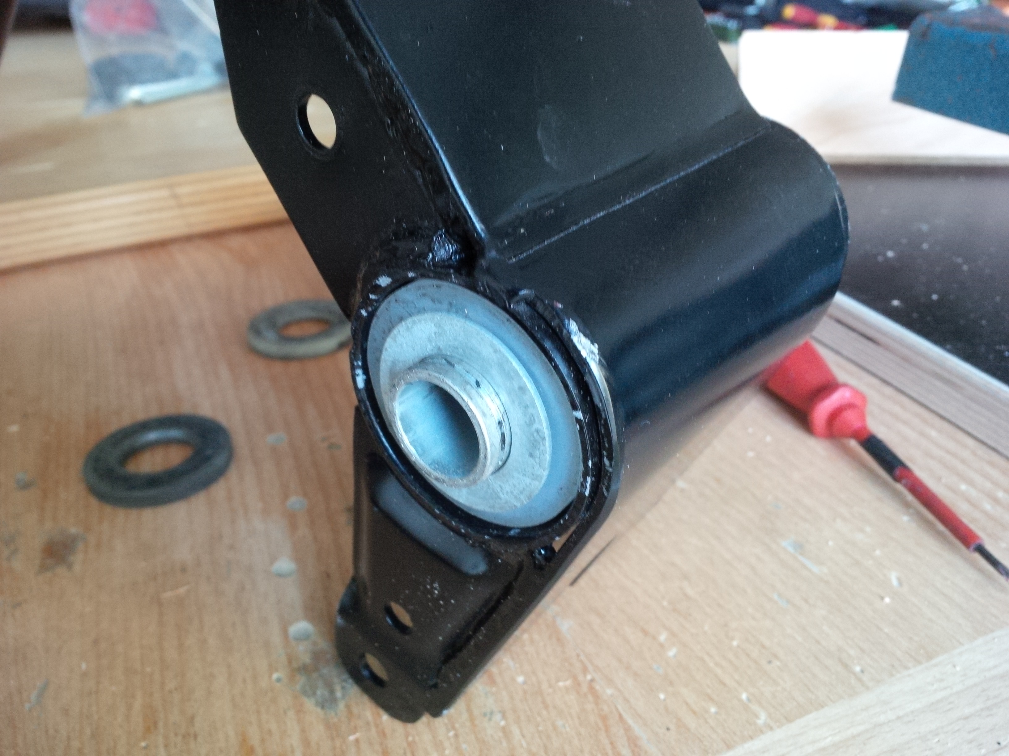

    Und nun folgt mein Problem, wie auf den angehängten Bildern zu sehen.
    Ich habe, für mein Verständnis, auf beiden Seiten zu viel Spiel. Auf der linken Seite muss die Hülse noch weiter rein, damit die Unterlegscheibe am Lager anliegt. Wenn ich diese aber so weit reintreibe, habe ich auf der rechten Seite mit Sicherheit nochmal so viel Spiel, dass fast eine zweite Kunststoffscheibe dort draufgesteckt werden kann, bevor ich den Sprengring aufstecke.
    1. Es ist doch richtig, dass dort auf keiner Seite Spiel sein darf und alles gut anliegen muss?!
    2. Ist es schlimm, wenn dort quasi eine zweite Kunststoffscheibe oder Metallscheibe auf der rechten Seite anliegt oder ist das Lager dann soweit außermittig, dass sich die für den Motor/Kette etc. negativ auswirkt? Oder ist das völlig normal und kommt nicht so drauf an?
    Gibt es Erfahrungen mit diesem "Phänomen"? Liegt es vielleicht auch an den Polyurethanlagern?
    Über eine kurze Rückmeldung würde ich mich sehr freuen.
    Besten Gruß
    Thomas
