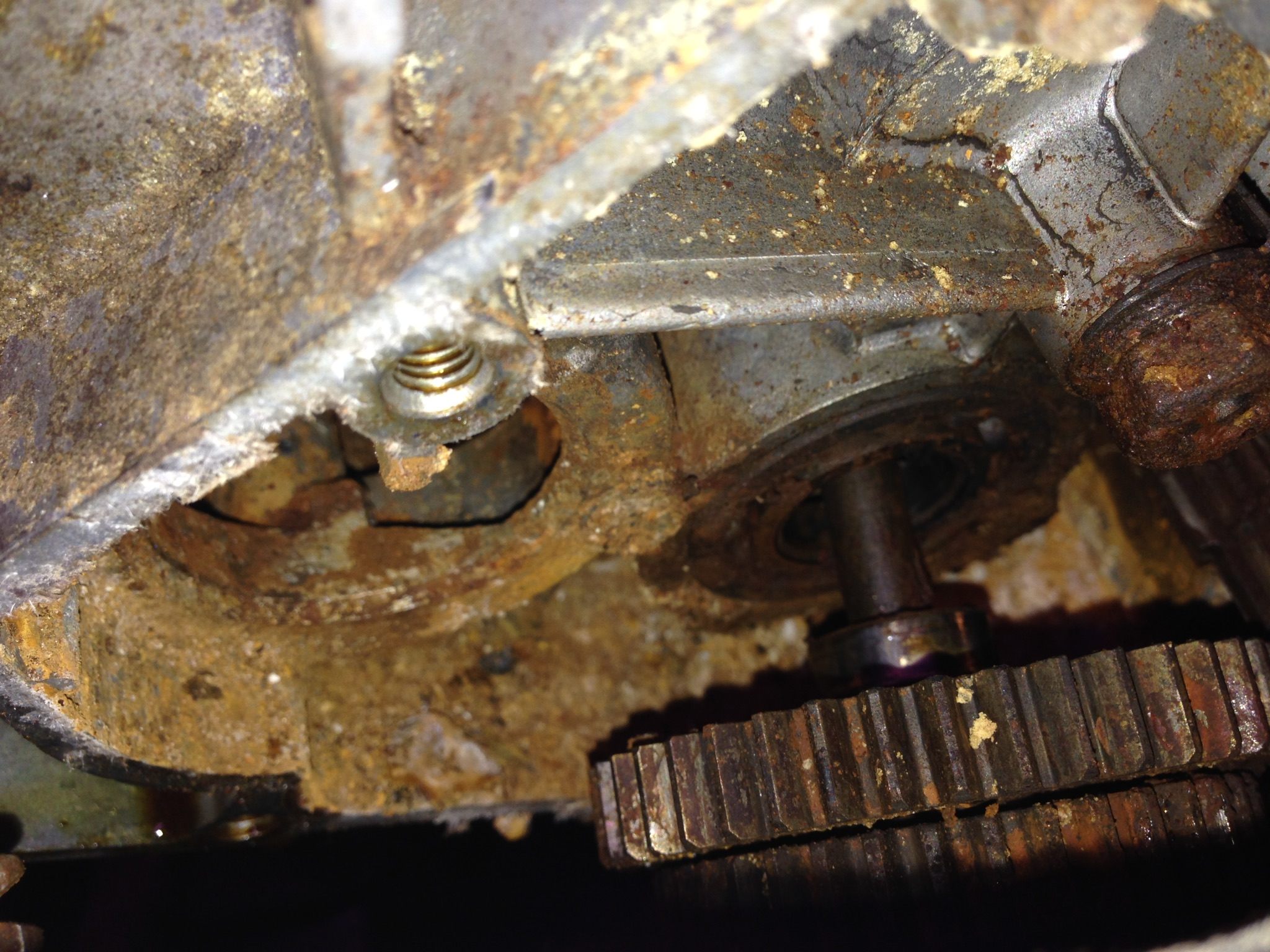

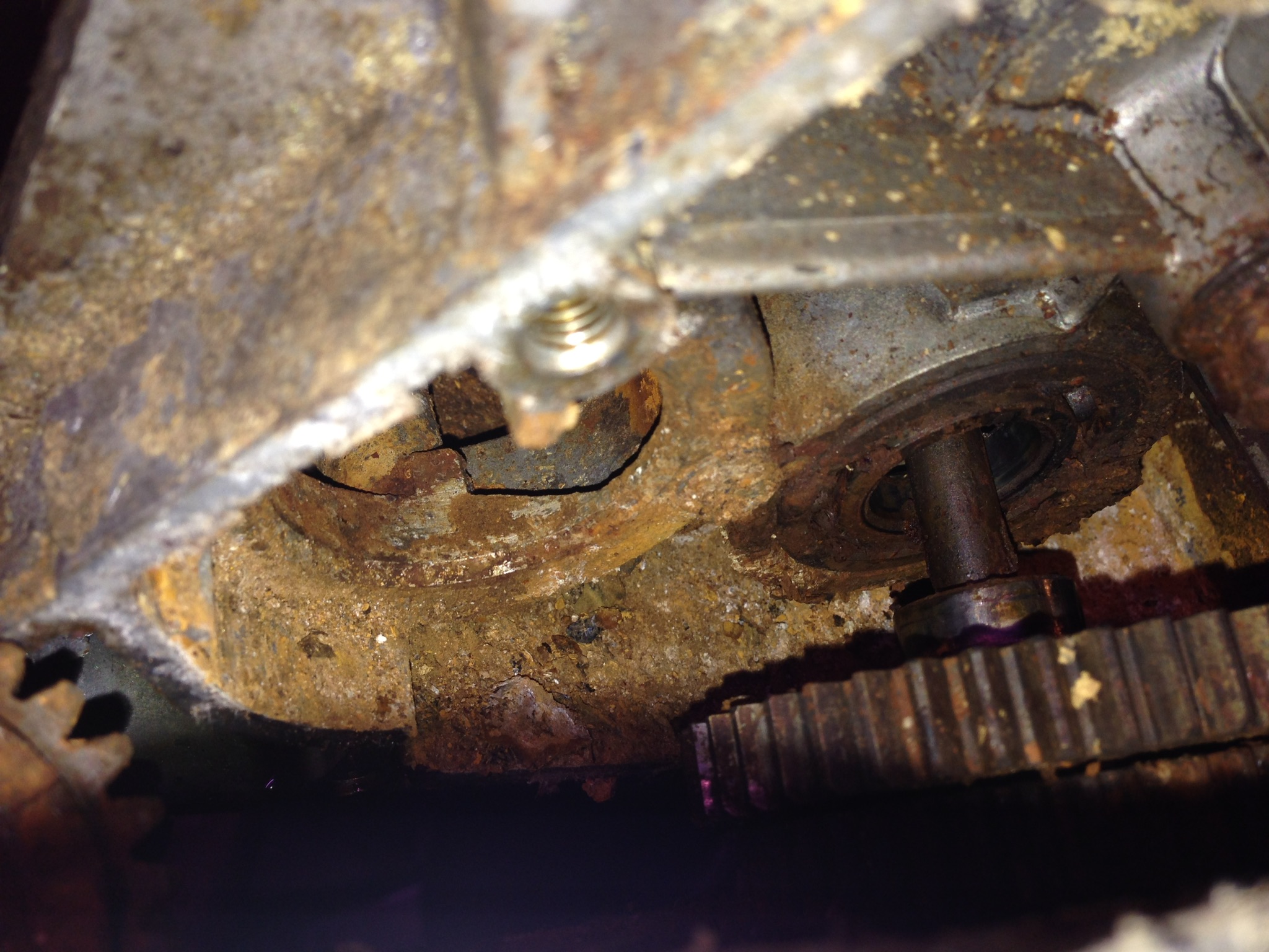

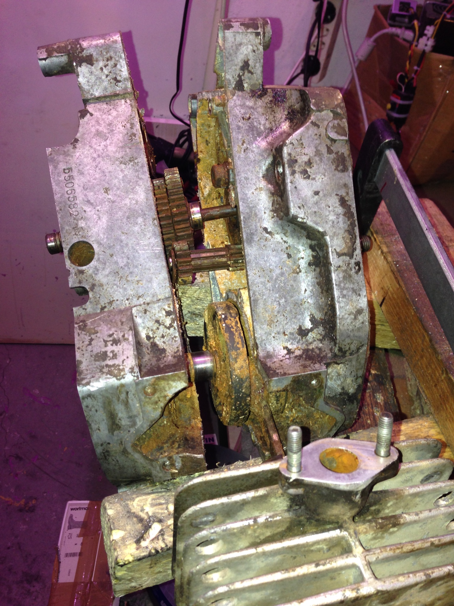

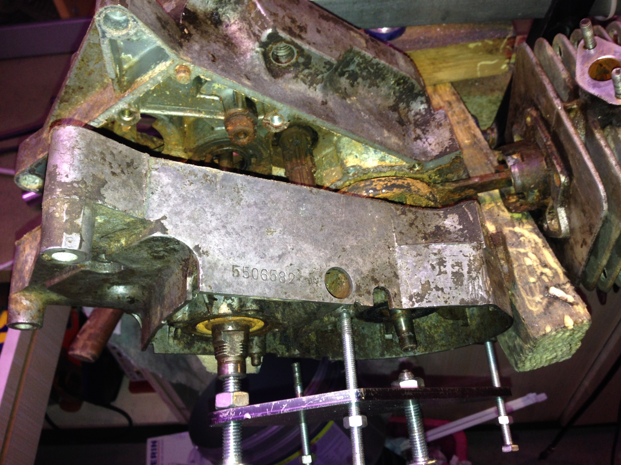

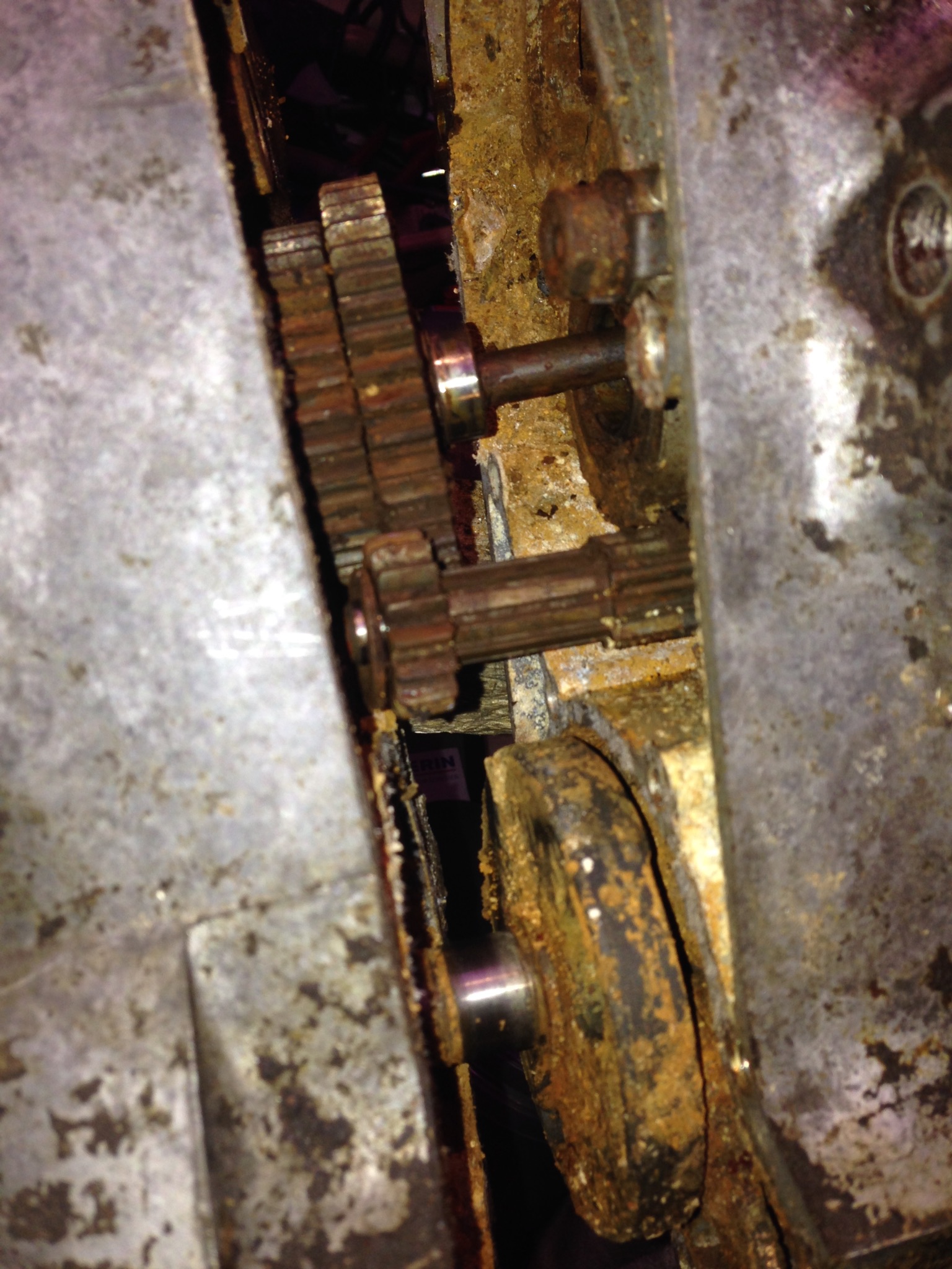

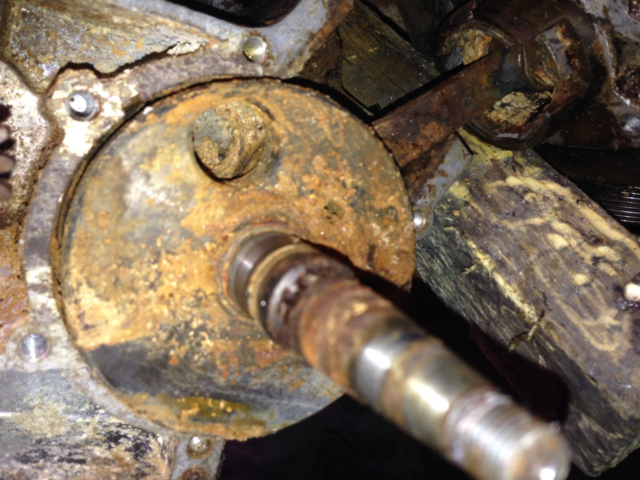

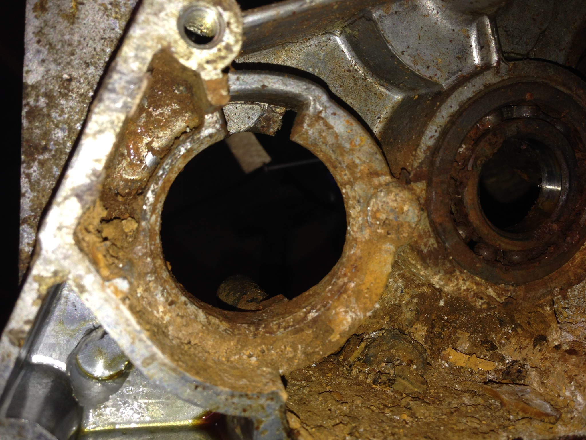

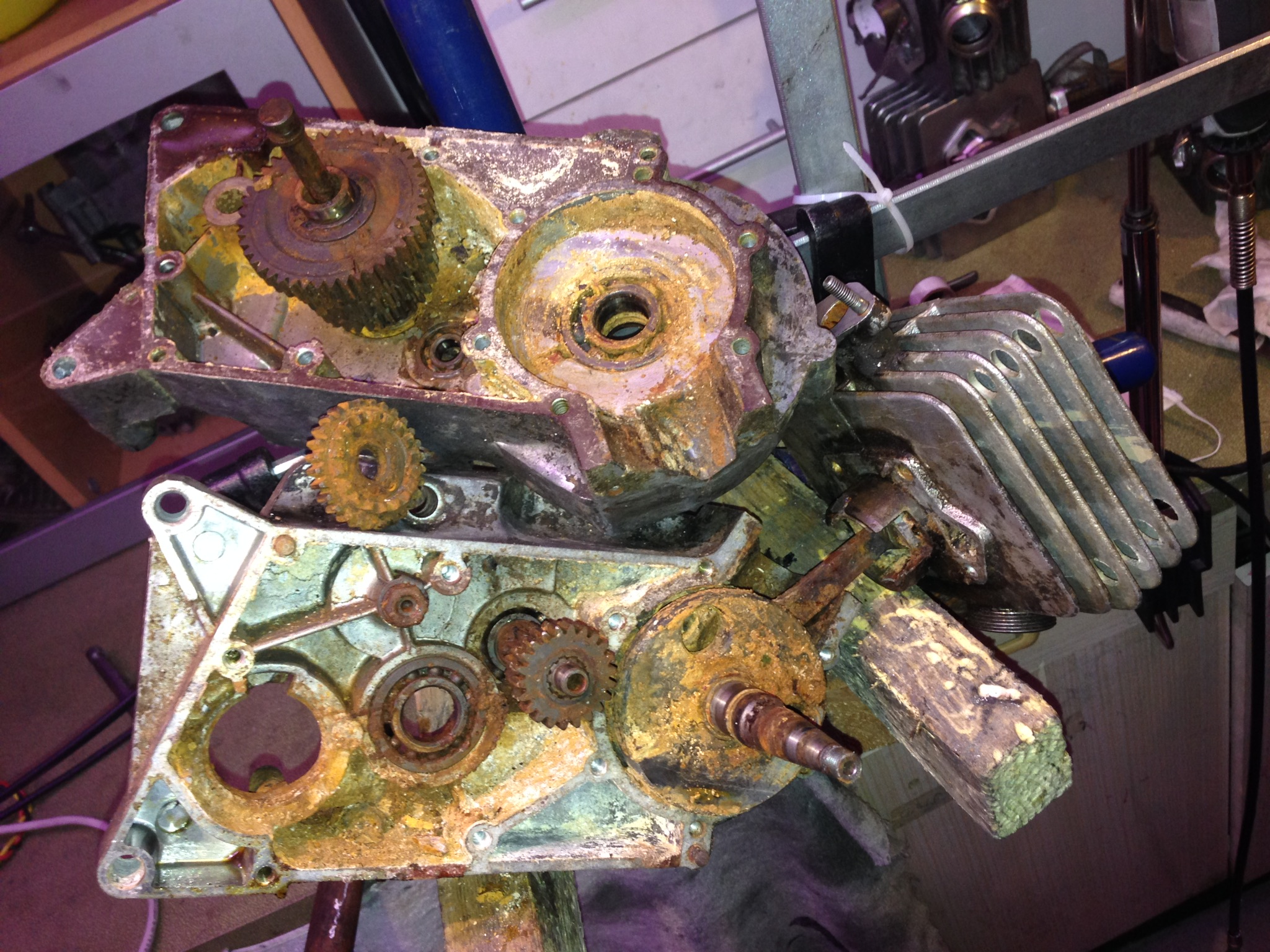

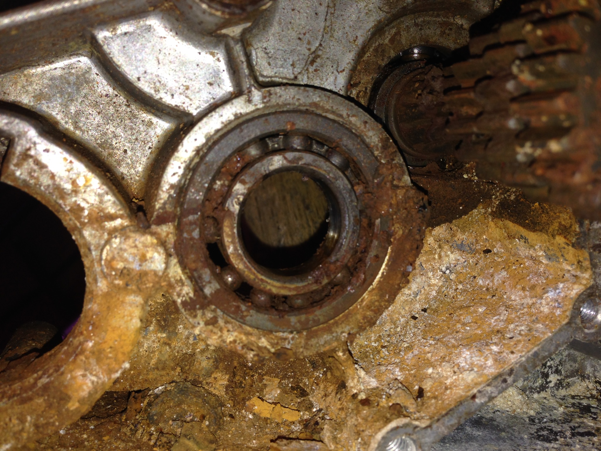

Vorschlag wäre den in Zitronensäure einzulegen, was sagt Ihr?
Entrosten Entkeimen eines Hochwassermotors
Gibt's ne Säure die nicht gleich so das Alu frisst?
Zitronensäure is wohl eher zu scharf....
Getriebe weg werfen, Gehäuse strahlen. Fertig.
Strahlen der Sitze verhindere ich mit lagern, strahlen der Dichtfläche mit abkleben?
Dichtfläche musst du nicht abkleben. Glasperlen, mittlerer Druck, kleine Düse.. Und eben nicht 5 Minuten unmittelbar auf die Flächen halten.
Genau so.[emoji106]
