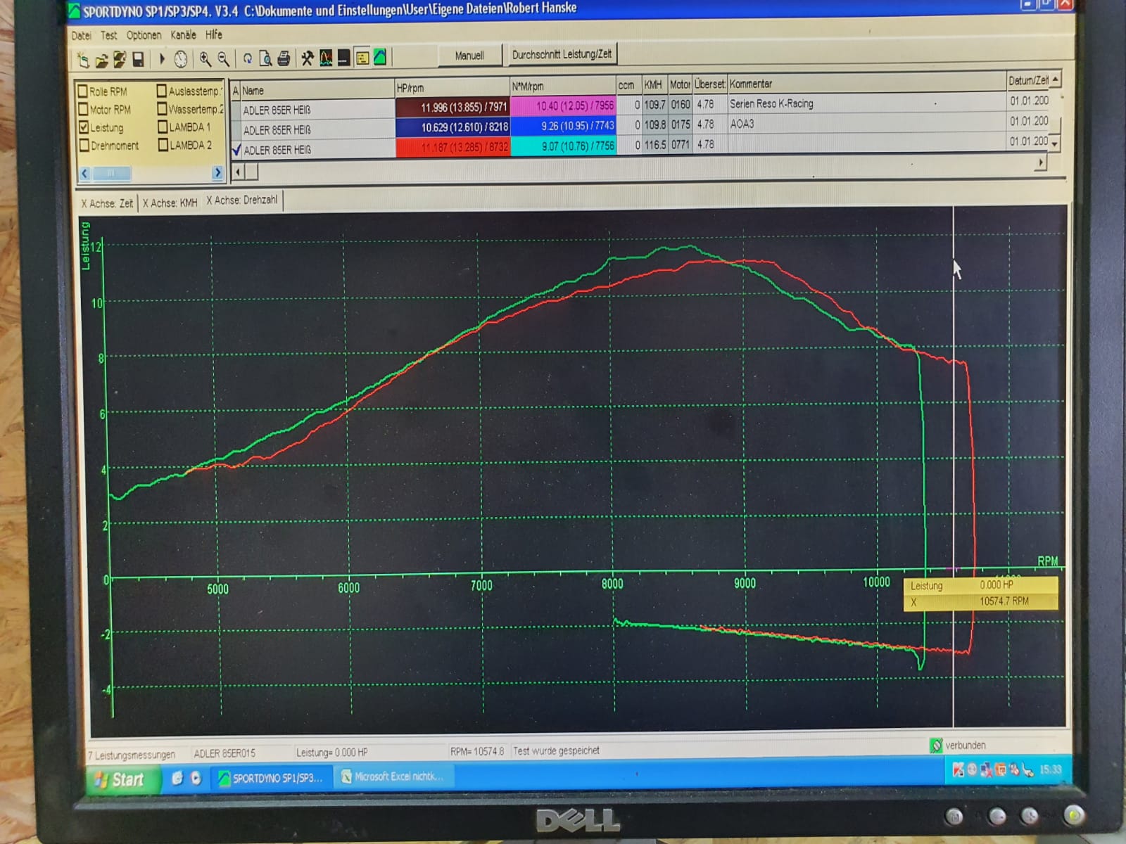

- Motor 5 Gang 85er Hiker von Adler Tuning, 21er BVF, AOA2
