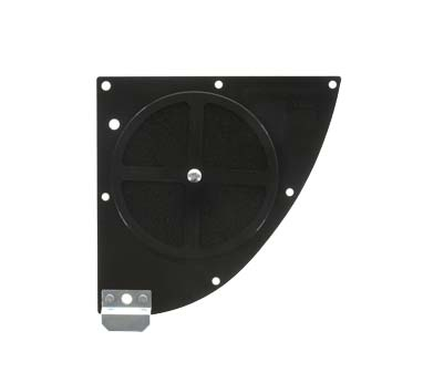

  • Der Filu ist von MZA Grosshandel- vor ca 1/2 Jahren gekauft. Habe im Herzkasten den Durchbruch zur Batterie gemacht das er Luft saugen kann- desweiteren habe ich oben neben der Standard Öffnung noch ein Loch gebohrt und dort einen Faltenbalg von der Tele eingeklemmt- so das der Gummi als "Ansaugschlauch" im Herz rein geht... bekommt er dann zu wenig Luft? Problem ist auch noch das ich kein Vollgas fahren kann... nur 3/4 Gas ist Optimal wo er auch schön beschleunigt. Bei Vollgas regelt er förmlich runter, fühlt sich an als ob ich auf der Bremse stehen würde.
  • das tut er nicht- er ragt richtung Seitendeckel. Habe das Problem auch gerade über Google gefunden- der Abstand zum Seitendeckel ist zu gering und er bekommt dadurch zu wenig Luft. Werde am Wochenende den Filu umbauen das er nach innen ragt... hoffentlich ist das schon mein Problem... DANKE EUCH- TOP, BIN ECHT MEGA DANKBAR ÜBER JEDEN HINWEIS
  • Ich würde den Filu komplett rausschmeißen und einen Filter wie den von ZT oder RZT einbauen. Oder den Filu nach dem Vorbild von ZT oder RZT umbauen, vorallem bei deinem Setup.
    Aber ja, das sollte deine Probleme beheben.
    Kannst probehalber auch Mal ohne Muffe fahren und du wirst sehen, dass du keine Probleme mehr haben wirst.
  • Hallo, wollte mal Feedback geben zu meinen "kleinen grossen" Problem... Ich bin gestern endlich dazu gekommen den Luftfilter um zubauen und siehe da- das Ding rennt :) es lag tatsächlich nur an dem Luftfilter....
    Ein dickes Dankeschön an eure Hilfe!!!!!!! :) :)
