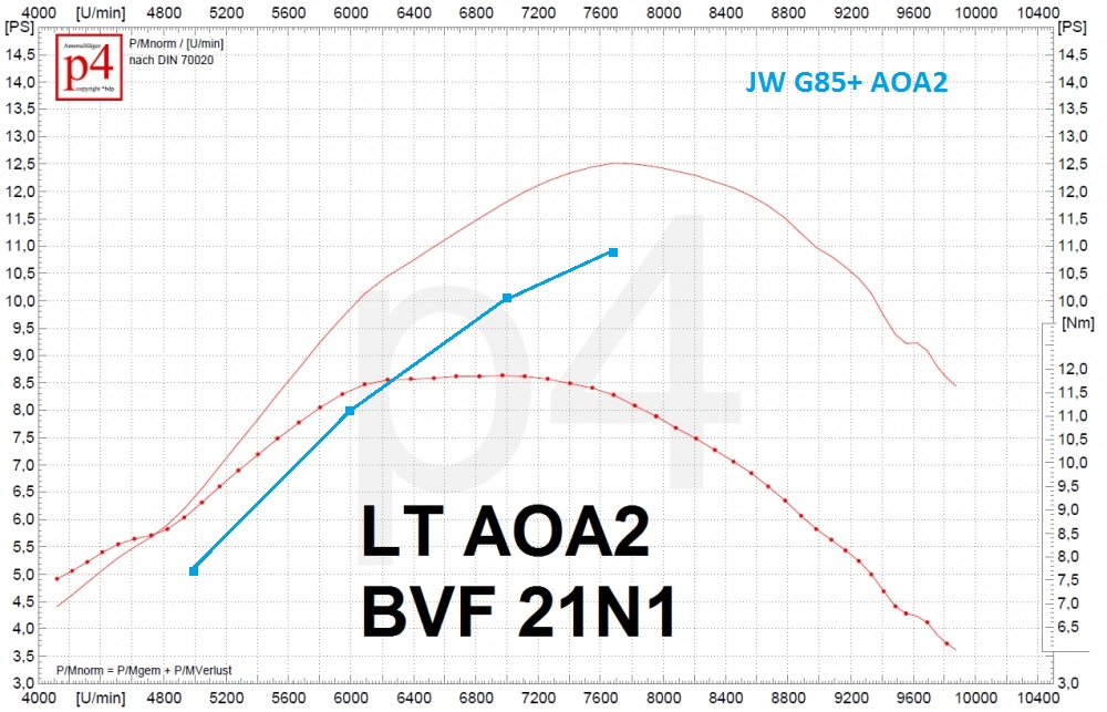

    Wenn du nur 85 schaffst und Kompression da ist, muss es noch woanders hängen.

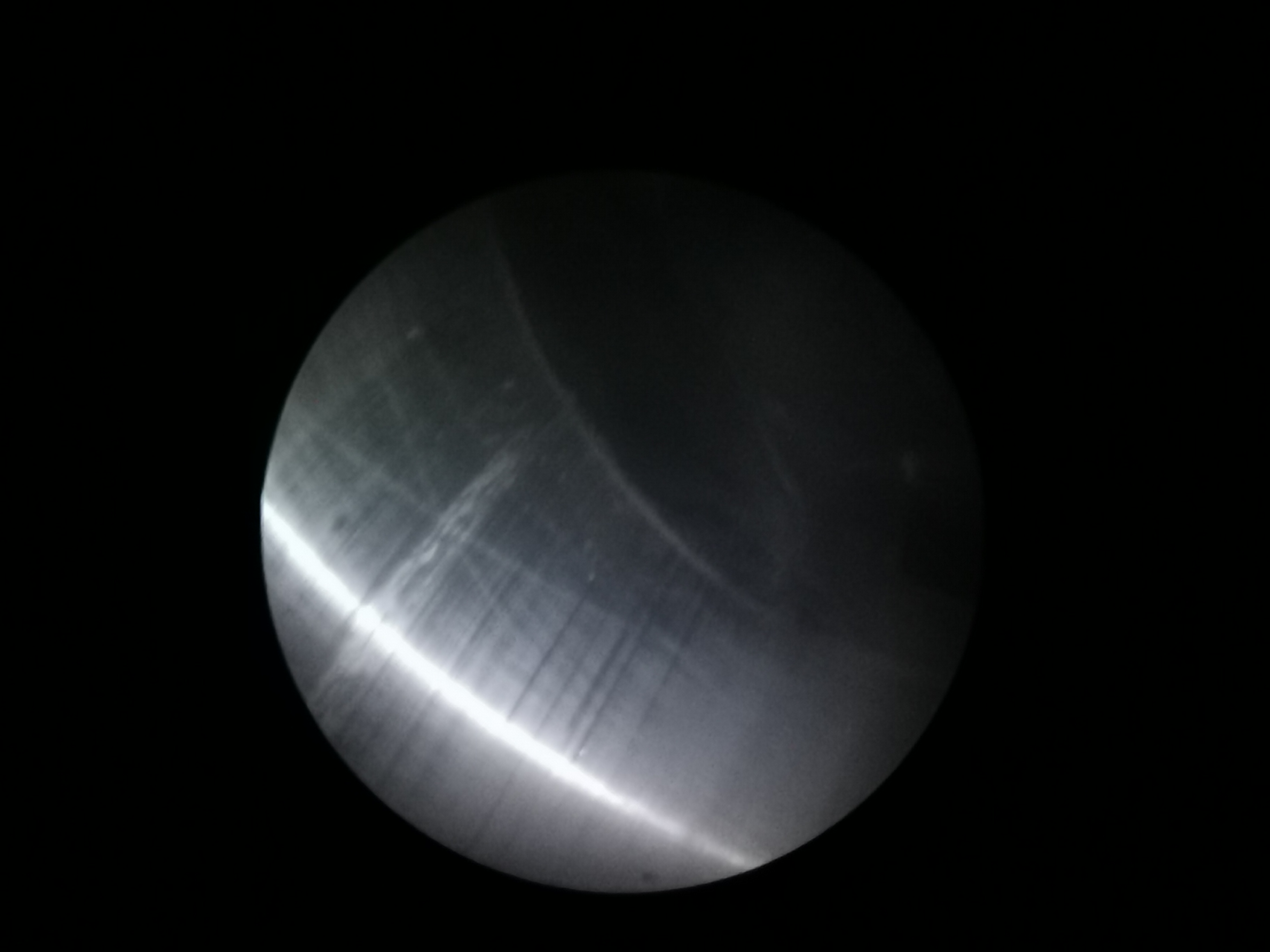

    Schwalbe Tobis LT90 Reso ist am Auslass auch net mehr frisch, weil er mal was durchgezogen hat, trotzdem liefert das Ding ab.

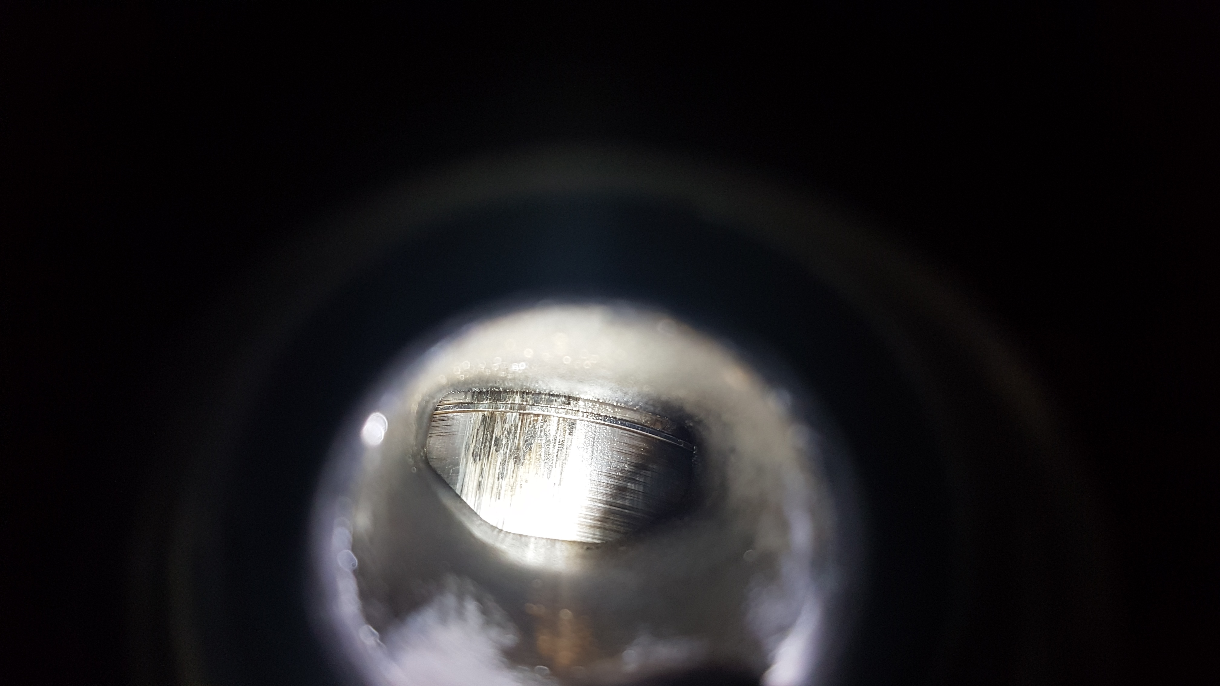

    Bild ist bissje unscharf mitm Handy durchs Endoskop 🤣

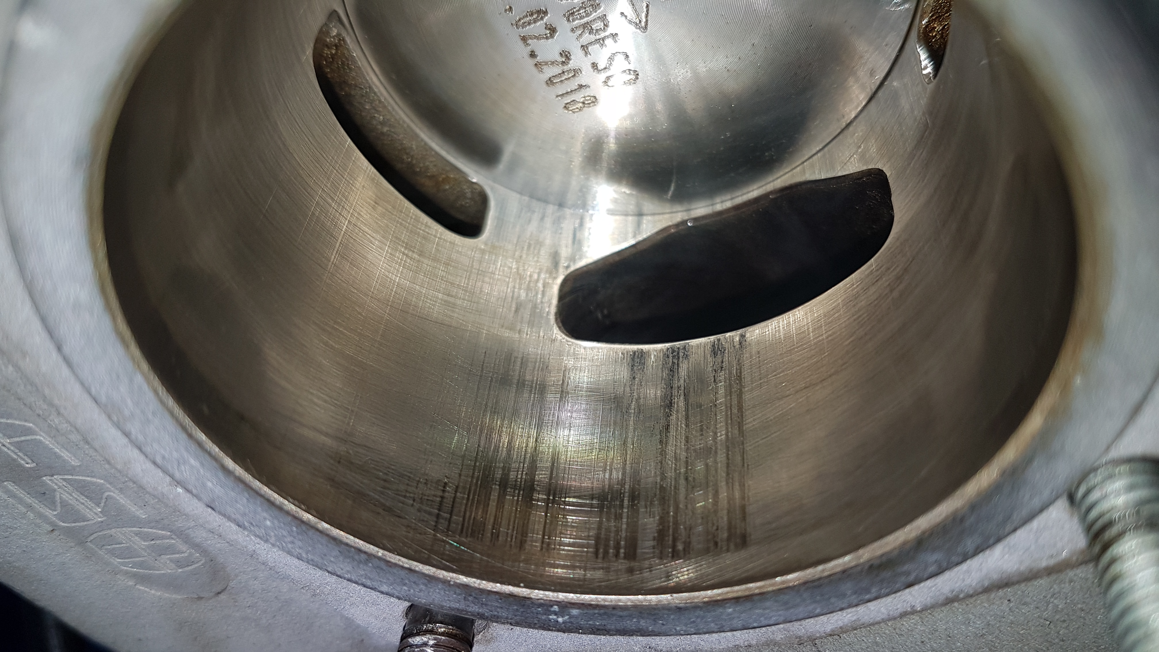

  • falschen Kanister gegriffen zum tanken...war kein motul drin sondern nur das 405er addinol, hat mich mit nem Klemmer belohnt
    und du glaubst, dass das am öl lag? im leben nicht! also da müsst addinol aber gewaltig viel falsch gemacht haben wenn das 405er kolbenklemmer verursacht.
  • Zitat von miba
    Genau, vorallem bei so einem Brot und Butter Zylinder. Würden wir hier von deutlich über 20PS sprechen würde ich das glauben aber so...

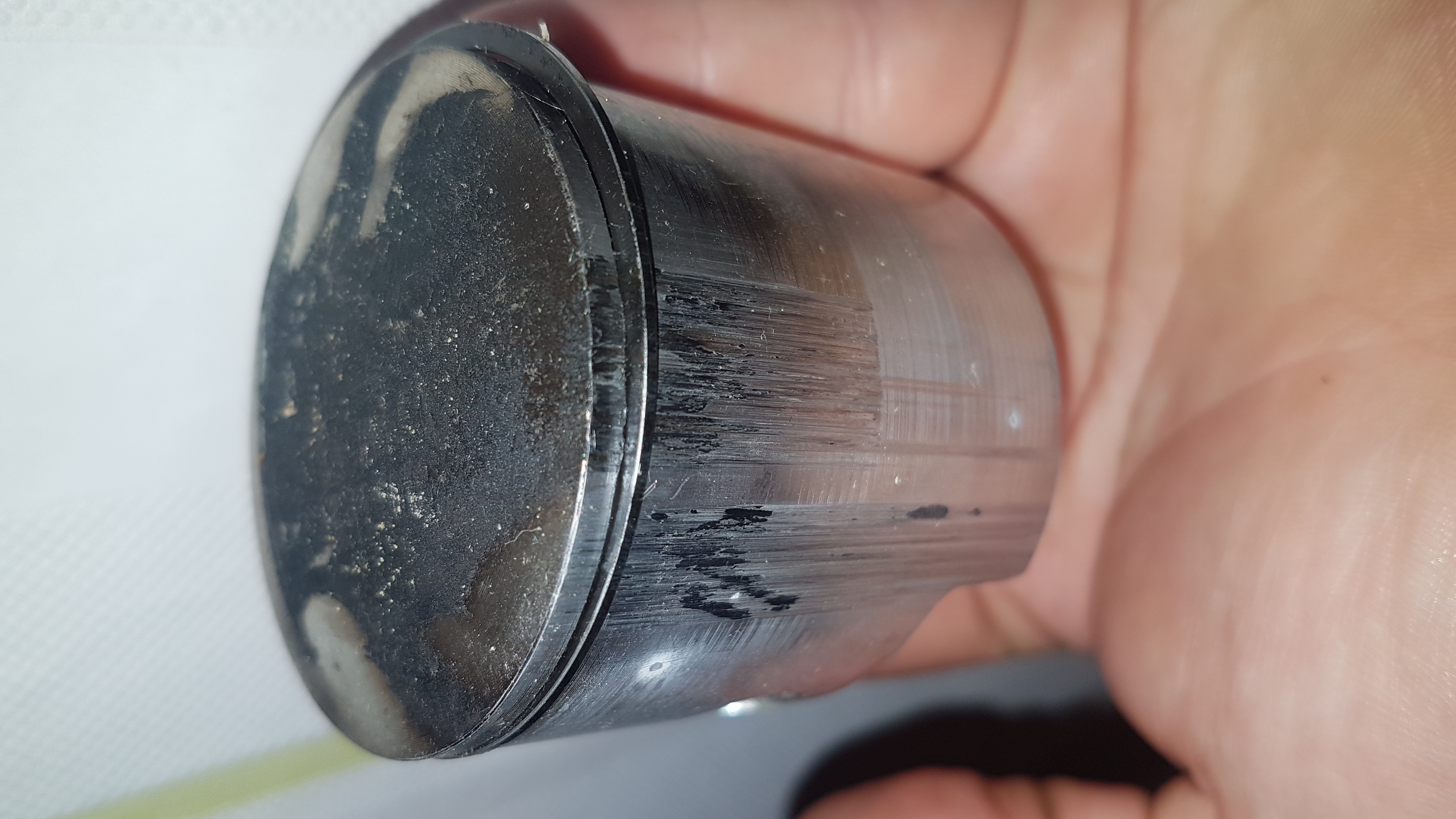

    Mmh, der Klemmer war da, schöne Auslassseitig, ich hab den Kolben noch irgendwo liegen, Foto kann ich ja gerne zum Orakeln hier mal hochladen, Die Karre wurde nicht kalt getreten😅🤫

    Foto vom Originalkolben ist weiter oben im Thread zu finden....
