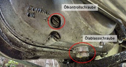

  • Hast du das Öl im warmen Zustand abgelassen oder im kalten, es bleibt immer eine Restmenge ca 100 bis 50 ml Öl im Motor je nach Temperatur, kann sein dass momentan leicht zu viel drin war als es so massig raustropfte.
    Ist die Ölkontrollschraube imKupplungsdeckel leichtgängig? Ist schon mitunter vorgekommen, das wenn die festgegammelt war,, das Gewinde aus dem Deckel gebrochen ist.
    Öl immer warm ablassen :thumbup: - ja dann geh ich echt einfach erst mal von zuviel Öl aus und "Tropf" (warte) erst mal ab ;)
    Die Schrauben sind alle neu - da hab ich ein Auge drauf das da nix gammelt ;)
    Dacht auch schon dran einfach die Kontrollschraube aufzumachen, es laufen lassen bis nichts mehr kommt und dann nachfüllen bis es passt, sollte es an zu viel liegen.

  • Über die Kontrollschraube zu regulieren kannst Du machen. Mache ich nicht anders und so ist das Problem schneller gelöst.
    Achte aber darauf das der Motor gerade steht...

  • Nichts. Es geht doch genau darum, die benötigte Ölmenge über die Kontrollschraube zu regulieren.
    Aber sollte nicht aus der Kontrollschraube wenn der Ölstand passt Öl raus laufen? So stehts doch geschrieben :blink:
    Weil wenn ich da laufen lasse bis nichts kommt, ist doch dann zu wenig drinne oder hat sich ein Denkfehler eingeschlichen?

  • Ich habe das jetzt noch nicht gelesen. Aber macht das denn Sinn, so wie du es beschreibst???
    Es geht darum, die passende Ölmenge im Motorblock zu haben.
    Öl läuft auch aus der Öffnung, wenn ich 1L Öl eingefüllt habe.
    Sollte bei einer Ölkontrolle kein Öl aus der Öffnung laufen, fülle ich nach, bis Öl austritt- fertig.
    So funktioniert das meiner Meinung nach- rein von meiner logischen Denkweise her...
