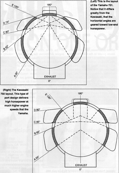

Wichtig wären neben den Steuerzeiten und Vertikalwinkeln auch noch die horizontalen Winkel wie in folgender Abbildung beispielhaft dargestellt:
Quelle: http://www.hpt-sport.us/flowrivr.htm
MfG Hans
Danke erstmal für das bild. Das hilft mir auch schon sehr da meine kanäle auch in etwa so angeordnet sind. Jetzt ist halt wie gesagt noch die frage ob 3. und 4. kanal andere steuerzeiten und vertikale spühlwinkel haben sollen. und sie quasie als bosstport benutzen
Ich würde die Steuerzeit der B-Strömer 2 Grad weniger machen als die der A-Strömer und vom Winkel her ca. 5-10° mehr Vertikalwinkel als die A-Strömer
Die Abbildung oben zeigt eine 5 Kanal Spülung und sollte so nicht einfach auf eine 4 Kanal übernommen werden.
