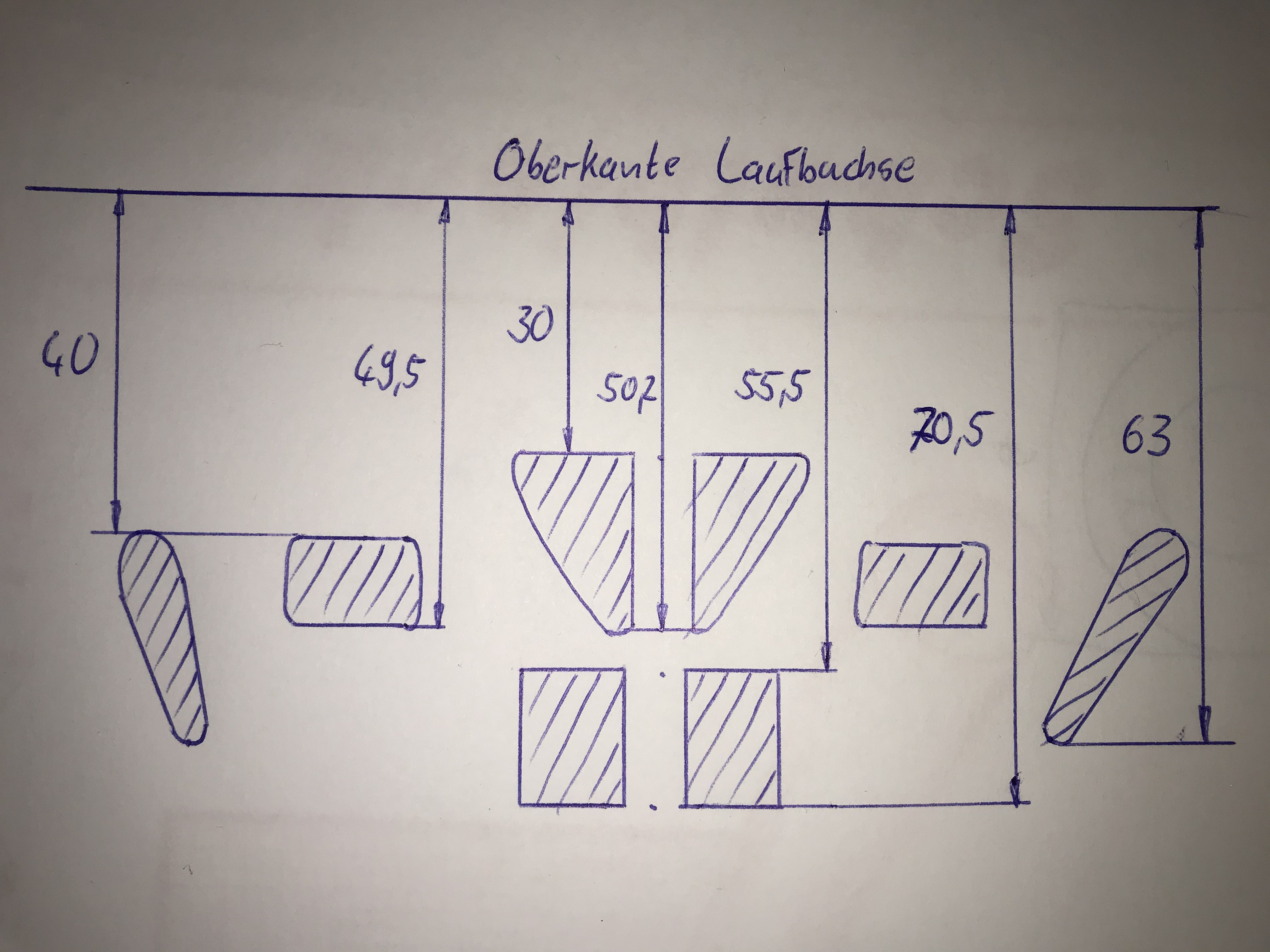

Habe kurzer Hand die Steuerzeiten ausgemessen. Ich füge wieder ein paar Skizzen an.

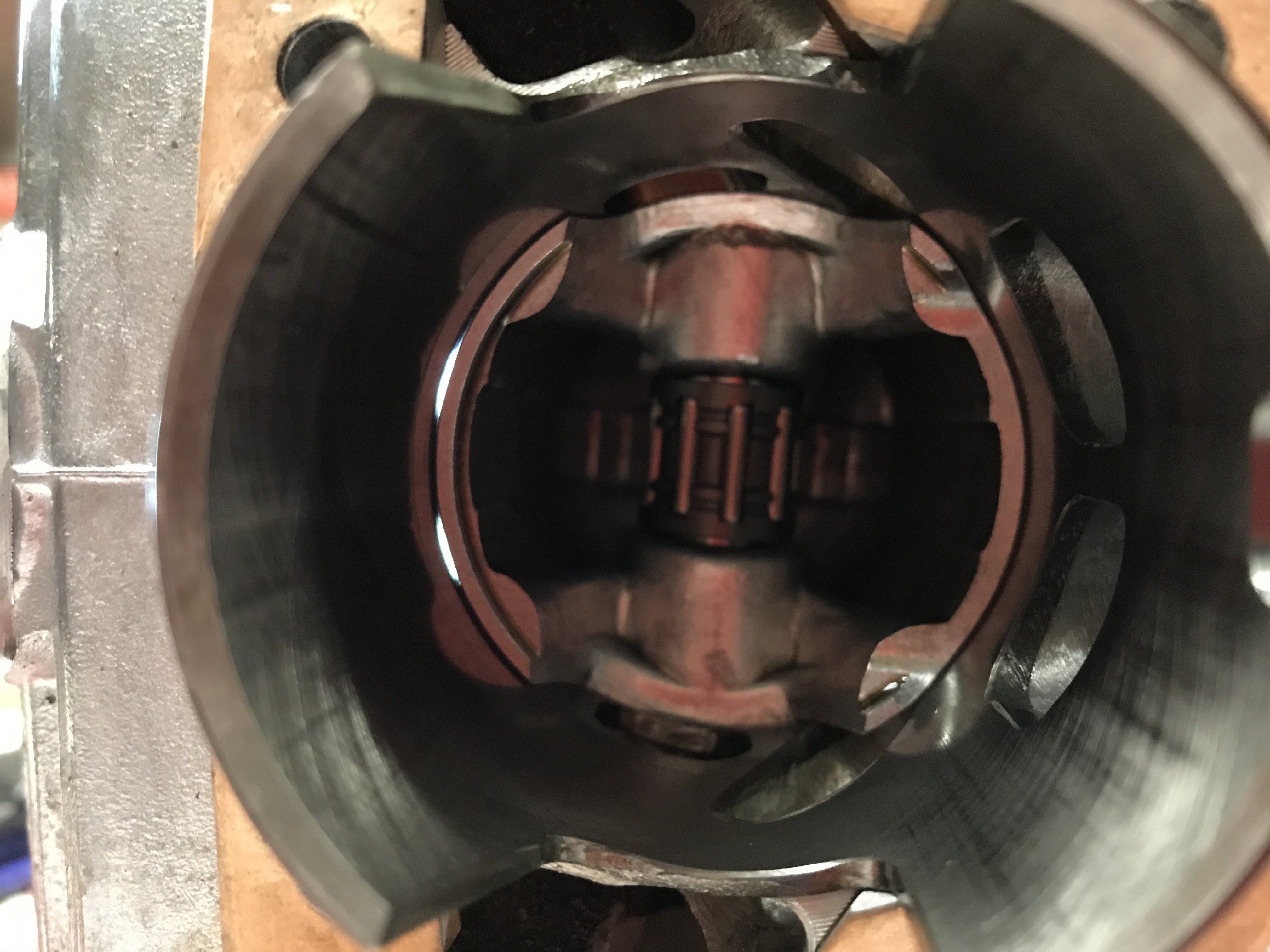

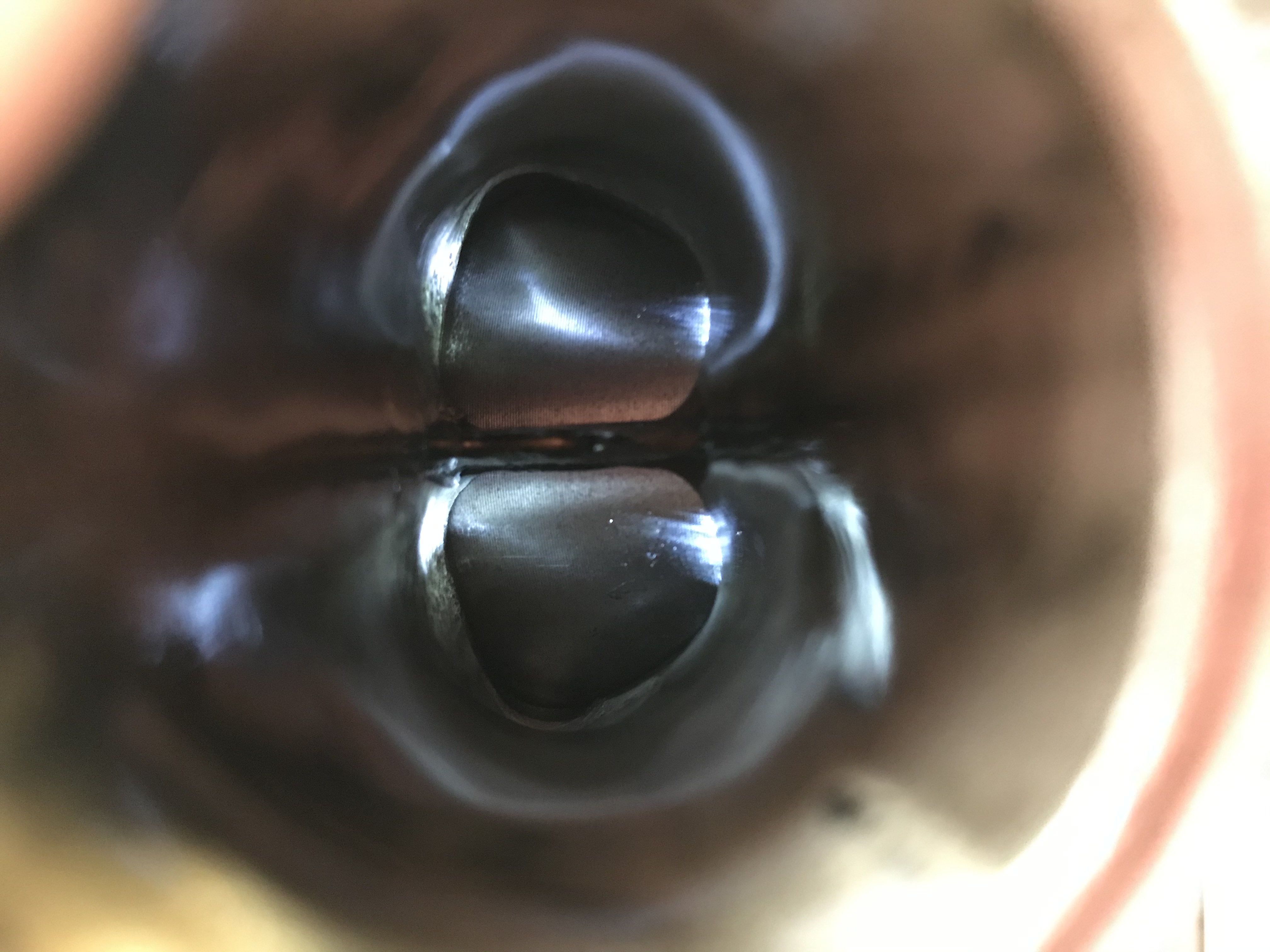

Ob der Auslass bei OT freigegeben wird, habe ich auch kontrolliert. Es ist zwar sehr knapp, aber ich würde das noch nicht als „freigeben“ bezeichnen. Im Anhang sind ein paar Bilder davon. Sieht auf den Bildern aus, wie ein riesen Spalt, dank der hellen Taschenlampe. Ohne Lampe lässt sich aber kein Spalt erkennen. Könnte das schon der Übeltäter sein? Theoretisch könnte ich ja einfach mal eine dickere Fußdichtung drunter legen. Dann kommt der Auslass etwas höher und wird dann mit Sicherheit nicht freigegeben.
Hmm, etwas knapp mit dem Auslass, aber kann mir kaum vorstellen, dass es daran liegt. Vielleicht kann sich RZT mal dazu äussern.
Glaube ich auch nicht, dass das die Ursache ist.

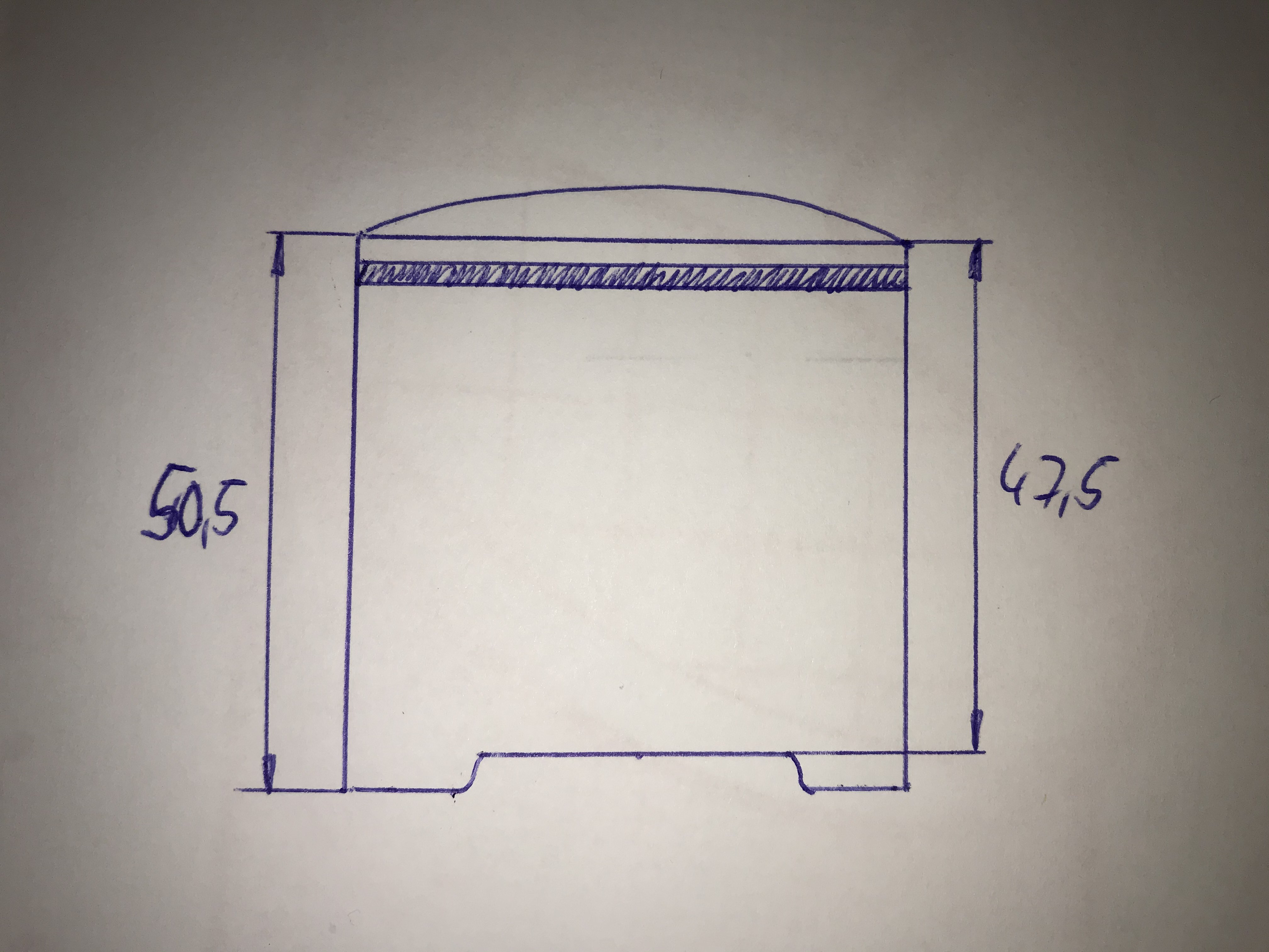

Was sagst du zu Kolbenlänge und Steuerzeiten? Sehen für mich eigentlich ok aus. -
Der Barikit hat 50,5mm. Das ist die original Länge, länger gibts den ja nicht... Bei 50er Hub wirds dann halt irgendwann knapp, zumal der Lichtspalt bestimmt durch die schöne Fase am Hemd des Barikits durchkommt. Ich denke dass das so gewollt ist und auch funktioniert.
ASZ komm ich überschlägig (85er Pleuel?) auf knapp 174 Grad. In Kombi mitm AOA3 sollte es bei 7.500 nicht aufhören... An der Kombi kanns eigentlich nicht liegen.
ÜSZ ist bei gesunden 121,5 Grad, macht gute 26 Grad Vorauslass.Der G85+ z.B. liegt mit der ASZ in ähnlichen Regionen und erreicht seine Spitzenleistung mit AOA3 bei 7,800 Umdrehungen. Allerdings fährt der mit meiner Übersetzung oben, 100km/h. Das ist jetzt zwar nur ein überschlägiger Denkansatz, da die beiden Kits schwer mit einander vergleichbar sind (Kanalgestaltung), zeigt aber dass du irgendwo anders einen Bug im System hast. Ich denke das Kit ist in Ordnung, dazu sollte RZT aber was sagen können.

Der Barikit hat 50,5mm. Das ist die original Länge, länger gibts den ja nicht... Bei 50er Hub wirds dann halt irgendwann knapp, zumal der Lichtspalt bestimmt durch die schöne Fase am Hemd des Barikits durchkommt. Ich denke dass das so gewollt ist und auch funktioniert.ASZ komm ich überschlägig (85er Pleuel?) auf knapp 174 Grad. In Kombi mitm AOA3 sollte es bei 7.500 nicht aufhören... An der Kombi kanns eigentlich nicht liegen.

Dann gehen die Steuerzeiten nochmal bisschen runter. ASZ ist 172, ÜSZ 120,5.
