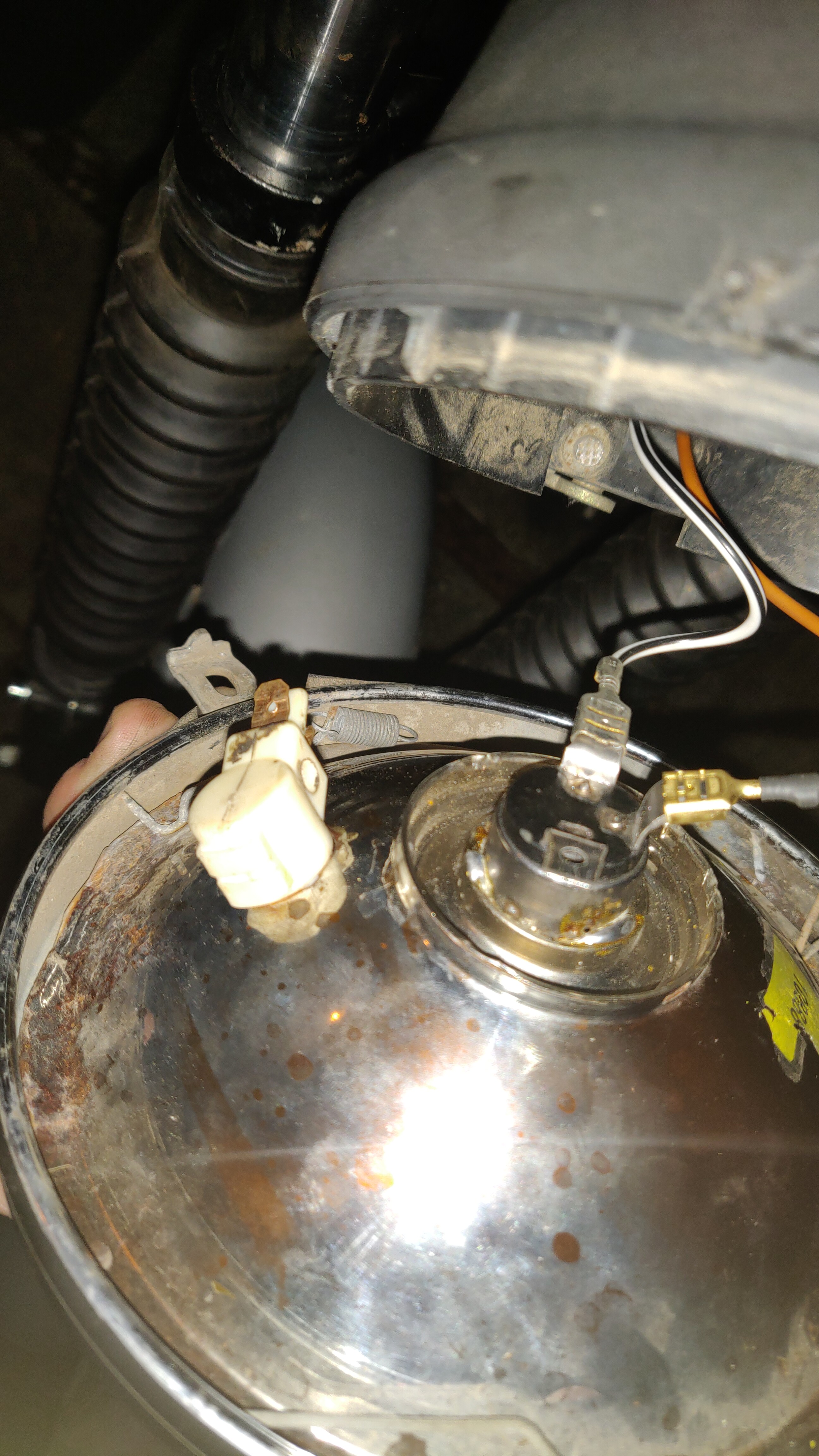

ich habe vor kurzem meine Elektronik neu gemacht und nun vorne kein Licht mehr. Ich wollte mein Licht vorne ohne abblendschalter anschließen, also nur ein Kabel zum Zündschloss 56 gelegt und eine Masse zur Rahmenmasse. Das ganze funktioniert nur irgendwie nicht. Wäre cool wenn ihr mir weiter helfen könnten und danke schonmal im vorraus. Im Anhang ein Bild meiner Anschlüsse an der Lampe.
Mfg

Elektrik neu gemacht und dann das nur das Abblendlicht, sorry aber was ist das fürn Mist????
Mal abgesehen davon, das du damit auch nicht auf die Straße darfst.Kommt am Kabel Klemme 59 Zündschloss überhaupt was an ?

Ist nicht wirklich n Straßenmoped. Eher so Feld Moped. Deswegen nur das Abblendlicht.
Meinst du klemme 56 anstatt 59? Aber bei beiden kann ich es dir nicht sagen da ich zurzeit leider kein Prüfgerät zur Verfügung habe. -
Meinst du klemme 56 anstatt 59? Aber bei beiden kann ich es dir nicht sagen da ich zurzeit leider kein Prüfgerät zur Verfügung habe.Nein, ich meine Klemme 59, wenn da kein Strom an kommt, von der GP, gibt es auch kein Strom auf der 56.
Schließe doch mal das Kabel vom Scheinwerfer mit an die Klemme 59 an, ob dann der Scheinwerfer leuchtet. -

Schließe doch mal das Kabel vom Scheinwerfer mit an die Klemme 59 an, ob dann der Scheinwerfer leuchtet.Dankeschön das werde ich nachher oder morgen gleich Mal probieren und danach berichten. Danke schonmal
Aber sonst vorne die Lampe ist richtig abgesteckt? -

Aber sonst vorne die Lampe ist richtig abgesteckt?Kurzes zwischenfazit, es dauert alles ein bisschen länger ich werde erst Samstag Zeit für mich zum schrauben.

Also Licht vorne geht an klemme 59 [emoji108] nur normal an der 56 geht es immernoch nicht. Hinten sowieso nicht. Aber das mit klemme 59 war schonmal ein guter Tipp danke. aber wie komme ich weiter das hinten auch noch geht und vorne vlt an klemme 56.

Du hast bestimmt keine Verbindung von der 59 zum Dreierverbinder am Zündschloss. Dann geht das Licht in den meisten Fällen vorne nicht.
Hier mal die Zündschlossbelegung für die Elektronikzündung. Diese Belegung wäre dann ohne Dauerlicht, also so, wie ursprünglich Original.

Du hast bestimmt keine Verbindung von der 59 zum Dreierverbinder am Zündschloss.Dann wäre auf Kemme 59 kein Strom .
TE schreibt aber wenn er den Scheinwerfer auf 59 anschließt, leuchtet der Scheinwerfer.
Das Zündschloss schaltet auf Stufe 2 die Klemme 59 auf 56 durch, an Klemme 56 kommt aber kein Strom an.
Entweder sind die zwei Ebenen oben und unten nicht beachte worden und es liegt klemm Fehler vor oder das Zündschloss ist kaputt.
