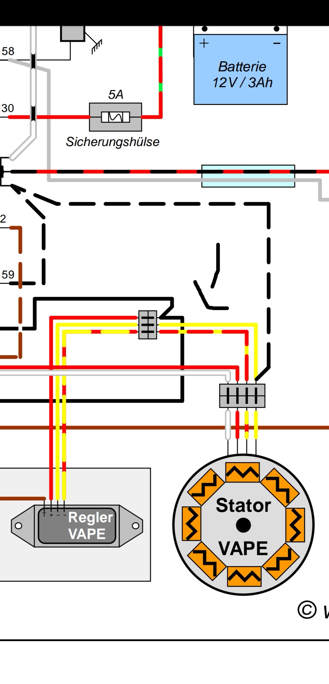

    ich habe bei meiner Kr51/1 eine Vape Zündung verbaut. Verkabelt wurde nach Moser Schaltplan und Simson Werkstatt Video. Hab alles auch mehrmals überprüft, aber irgendwie will das Licht nicht gehen. Was heißt Vorder- und Rücklicht, Tacholicht und die Leerlaufkontrollleuchte machen keine Mucken. Die Birnen sind auch alle ganz und Masse ist auch vorhanden.
    Hat jemand eine Idee woran es liegen könnte?!
    Alle was mit Batterie betrieben wird funktioniert, nur dass was über die Lichtmaschine laufen soll funzt net. :(
  • Prüfe doch mal ob Spannung anliegt, indem du die Spule fürs Licht usw. gegen Masse misst. (Wechselstrom) In deinem Fall sollte es das gelbe Kabel sein (lt. Schaltplan)
    Wenn dort Spannung anliegt, dann prüfe mal, ob an dem 3-Verteiler vom Zündschloss was ankommt.
    Wenn dort Spannung anliegt, überbrücke mal die 59 mit der 56. Damit könnte man beim Abblendlicht schonmal das Zündschloss ausschließen.
    Die Verkabelung ist ja bei der Vape einfacher, als bei der normalen U-Zündung, weil Beleuchtung vo/hi, Stopplicht und Tachobeleuchtung ohne den Regler auskommen. Daher ist der Fehler, sofern Spannung anliegt, in der Kabelstrecke zu suchen.

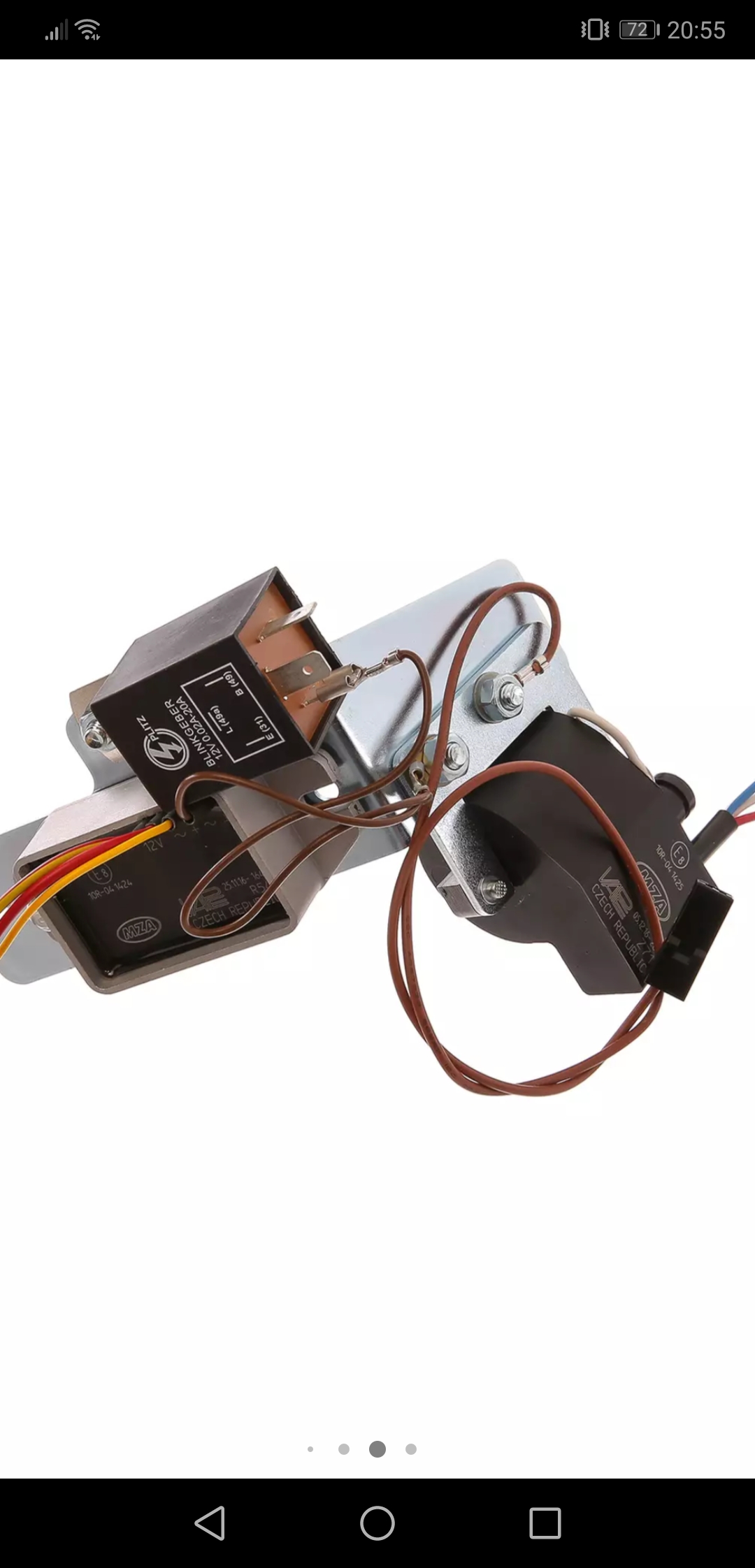

    Hast du eine extra Masseverbindung vom Regler zum Motor gezogen?
    Ansonsten als erstes mal diesen 4er Stecker der Vape untersuchen. Dort drücken sich die Kontakte gern mal aneinander vorbei.
    Dabei natürlich auch gleich den 3 Poligen anschauen.

  • Hab jetzt mal alles durchgeschaut und folgendes festgestellt. Wenn ich mit der Batterie auf den Dreierkontakt gehe, funktioniert die gesamte Lichtanlage. Das bedeutet schon mal das es kein Verkabelungsfehler ist, sondern das kein Strom am Dreierkontakt ankommt. Heißt das jetzt die Spule für das Licht auf der Grundplatte ist Asche ?
  • Hi,
    Muss nicht zwangsläufig sein. Zieh mal das gelbe Gabel von der Zündung ab und halte das mal an den 3-fach Kontakt. Wenn dann die Lichtanlage nicht geht, dann ist die Spule kaputt.
    Grüße Pascal
    Gesendet von meinem LND-L29 mit Tapatalk
  • Genau das Kabel. Wenn das nicht geht, dann nimm nochmal das Kabel, was unten direkt von der Zündung in den 4-Stecker geht. Damit können wir ausschließen, dass es das schwarz-weiße Kabel ist.

  • Hattest du denn jetzt mal die ganzen Stecker überprüft?
    Ich würde auch einfach mal ne Lampe an das sw/ws Kabel halten. (vom Zündschloss komplett abklemmen)
    Wenn die funktioniert, liegt irgendwo nen Masseschluss im Lichtsystem.
