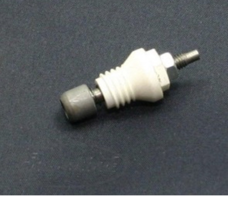

    Das ist der „neue“ kontakt der muss reingeschraubt werden bis er mit der kurvenscheibe kontakt bekommt. Bei der alten variante war es glaub wie bei der fahne am bremsnocken der hinterbremse
    Jawollo...danke für die Hilfe.

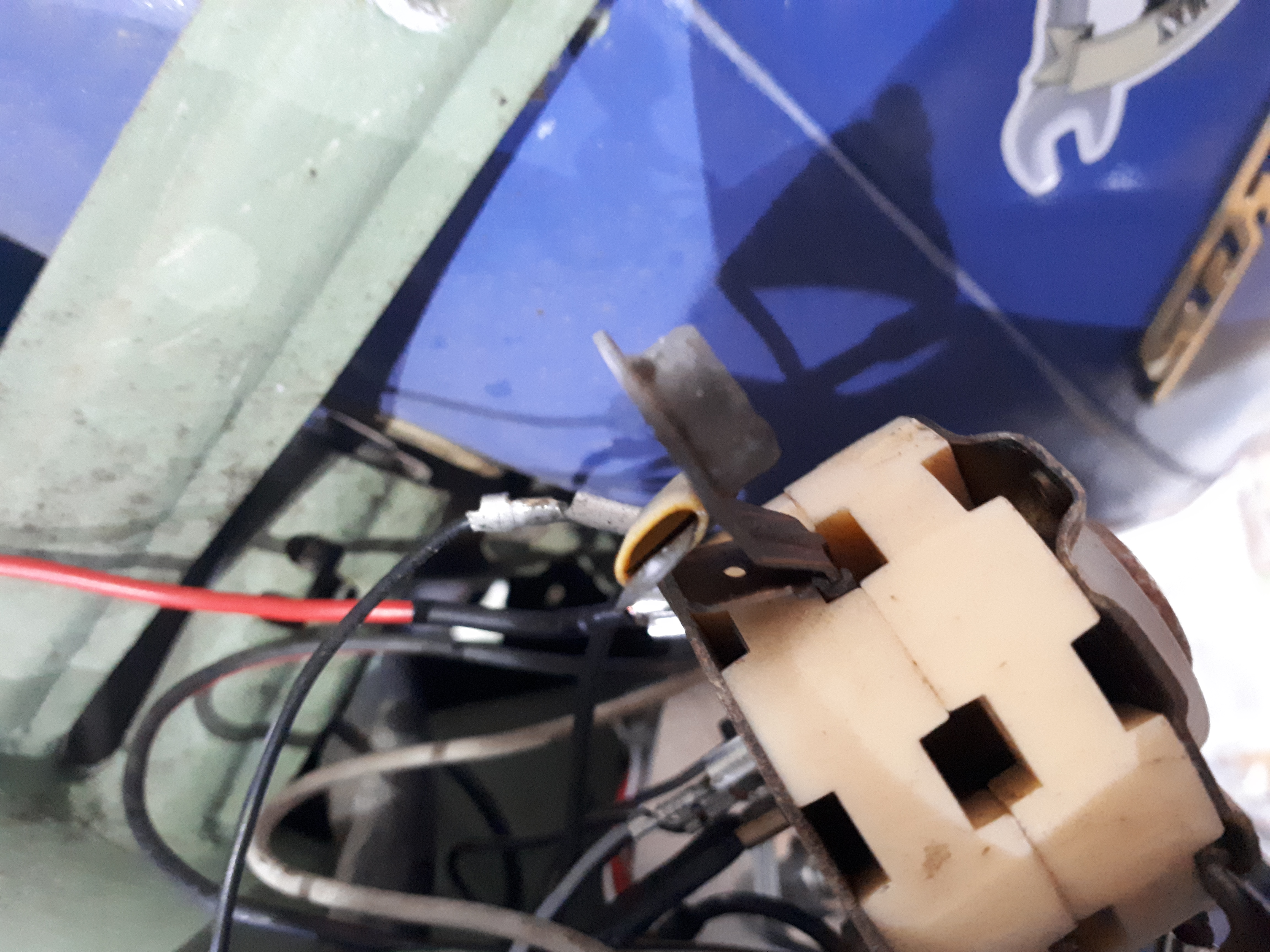

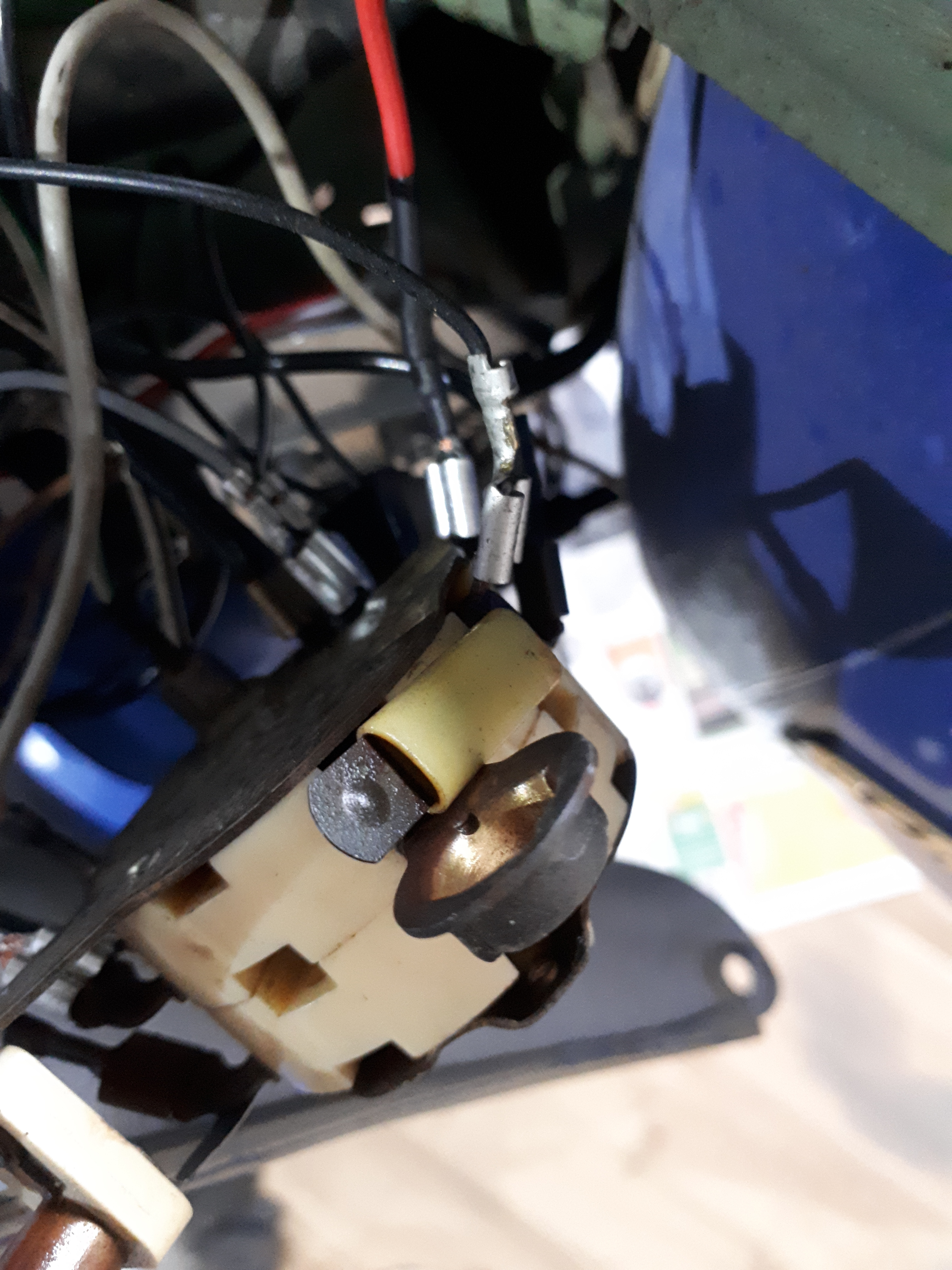

    Die Prüflampe gibt nun endlich Licht. Nun ist noch eine Frage offen - die Lampenfassung am Zündschloss. Irgendwie sieht die für mich nicht so aus als ob die so gehört.
    Laut Schaltplan gehört ne ba9 12v 2w rein. Die Birne kann ich aber allerdings durchwerfen ;)
    Wenn ich Zündschlösser in verschiedenen Shops anschaue, sieht das irgendwie anders aus. Bzw ist dieser Kontakt unten gerade unter der Fassung und nicht so schräg wie der bei mir.
    https://www.akf-shop.de/Simson-Ersatzt…ASABEgLSbfD_BwE
  • Puhh da bin ich raus. Ich weiß das an dem zündschloss die kontrollampe direkt dran ist aber wie das im detail jetz auschaut weiß ich nicht mehr. Hab leider kein vogel, nur mehrere m54..
  • Richtig, der Kontakt ist total verbogen.
    Die Kontaktzunge gehört unter die Fassung und sollte das Leuchtmittel drin halten.
    Dann schau ich das mir morgen mal an bevor ich daran rumbiege in welche Richtung es am besten geht und teste vorsichtig.
    Weil nach fest kommt ab ;)
    Könnte mir evtl. noch jemand nen Link zu dem Leuchtmittel schicken das dort rein gehört? Weil mit den normalen 12V 2W Birnen die ich z.B. für die Tachobeleuchtung verwende werde ich irgendwie nicht glücklich. Oder es hat heute nicht gehalten weil der Kontakt unten komplett verbogen ist :crazy:
