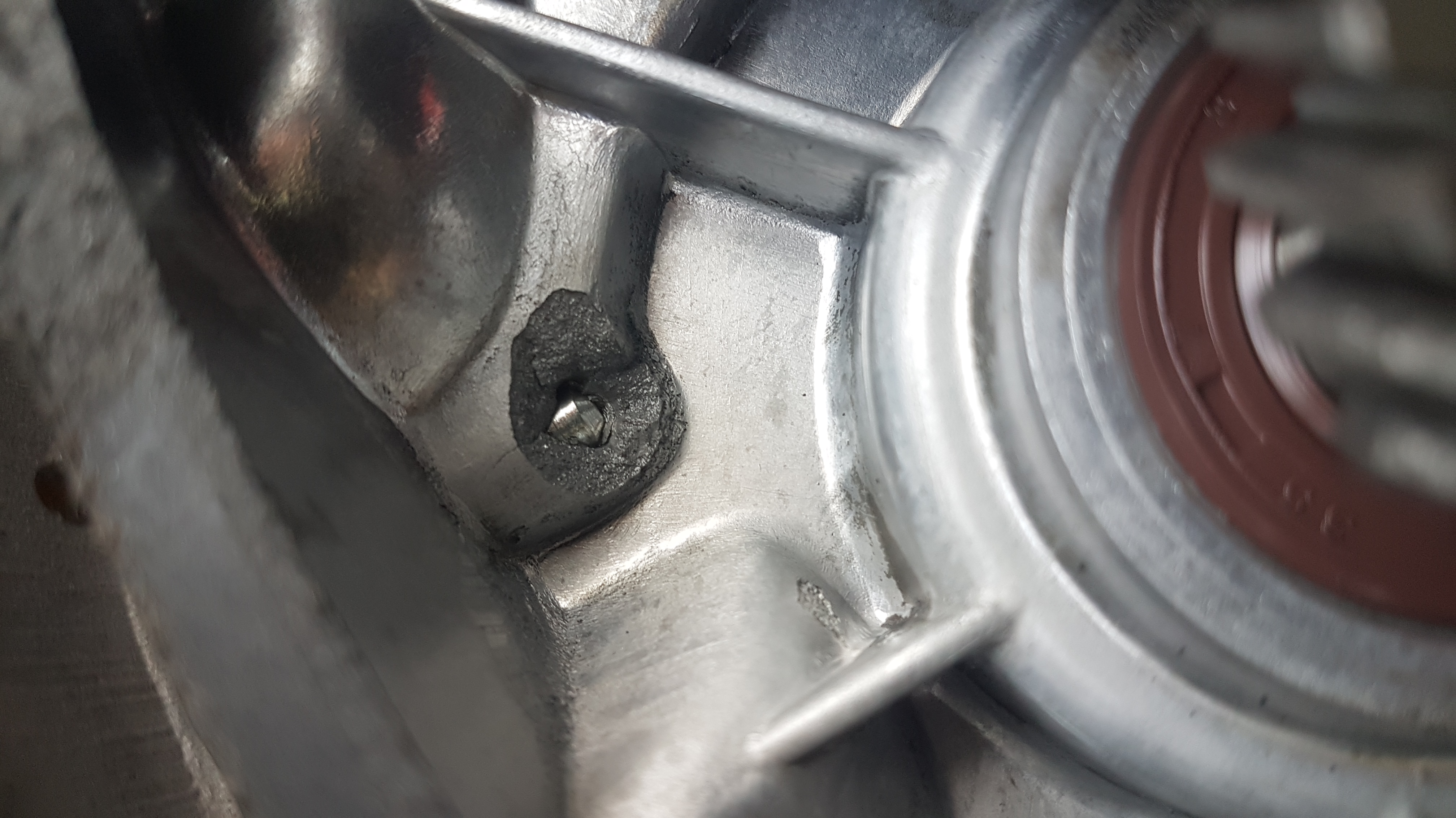

11. März 2020 um 16:14 #1 Kann mir jemand weiterhelfen wie ich das wieder retten könnte?Danke schonmal im vorraus.
11. März 2020 um 17:04 #2 Zuschweißen oder mal mit jbweld versuchen. Durchbrüche vom spindeln werden auch meist mit jbweld wieder zugegossen.
11. März 2020 um 20:26 #3 Nicht erst mit kleben anfangen, ist nur eine Frage der Zeit bis das undicht wird.Zu einem ordentlichen Aluschweißer gehen und fertig.Bieten sehr viele Tuner mittlerweile an, solche Reparaturen.

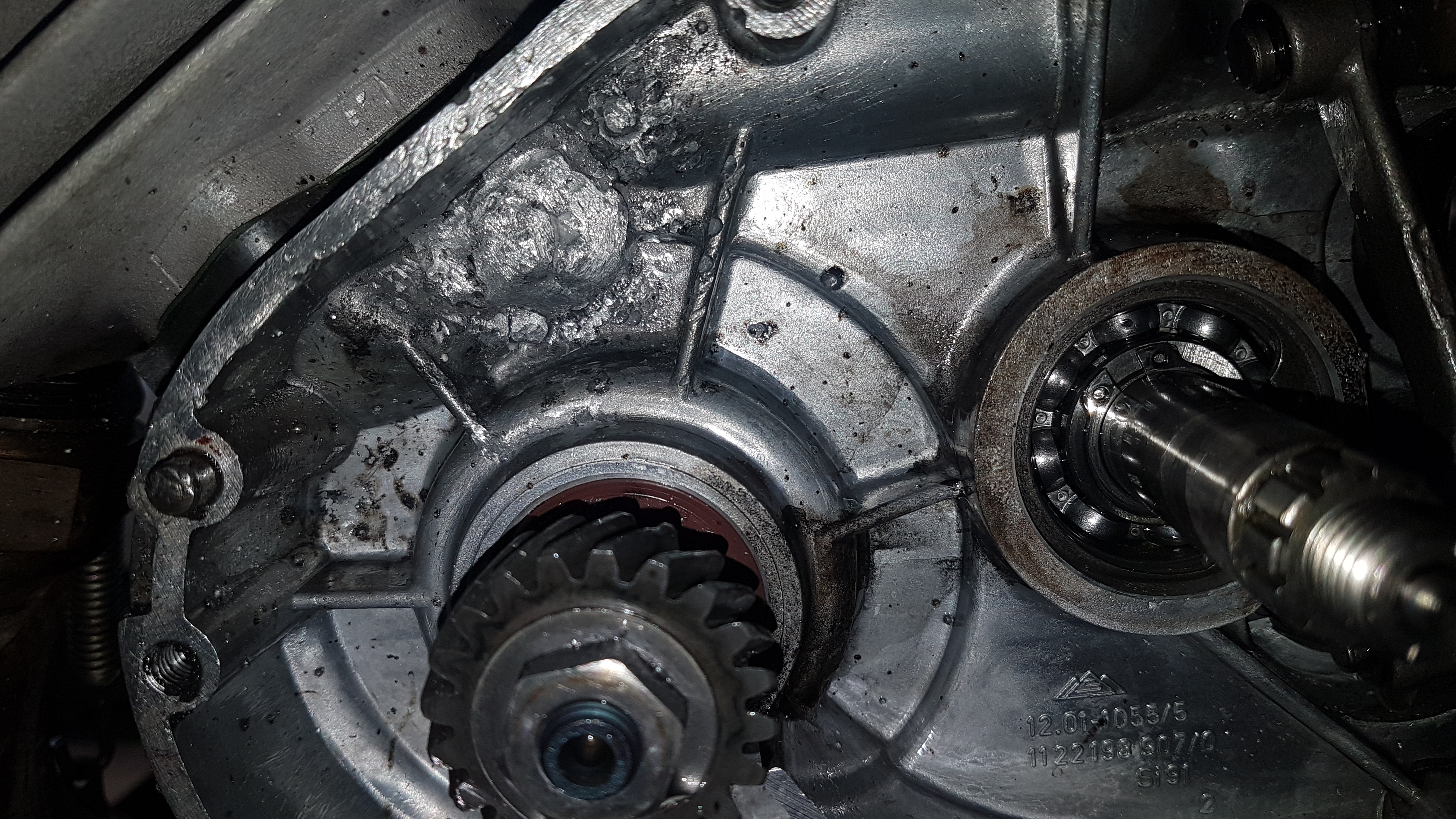

13. März 2020 um 23:37 #4 Mahlzeit, Danke für eure Tipps und Ratschläge.Ich war so frei und hab das ganze heute selber mit der guten alten Aluelektrode geschweißt, ganz vorsichtig und Klecks per Klecks, mal sehen, optisch ist der Eindruck da das alles gut gelaufen ist.Grüße
