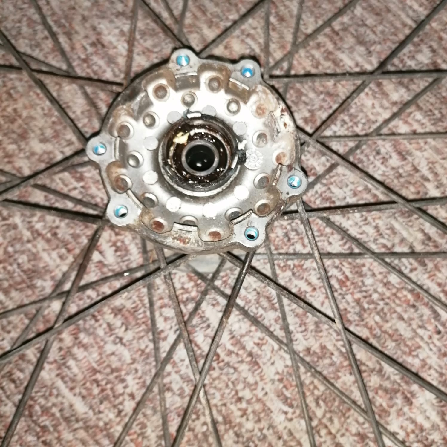

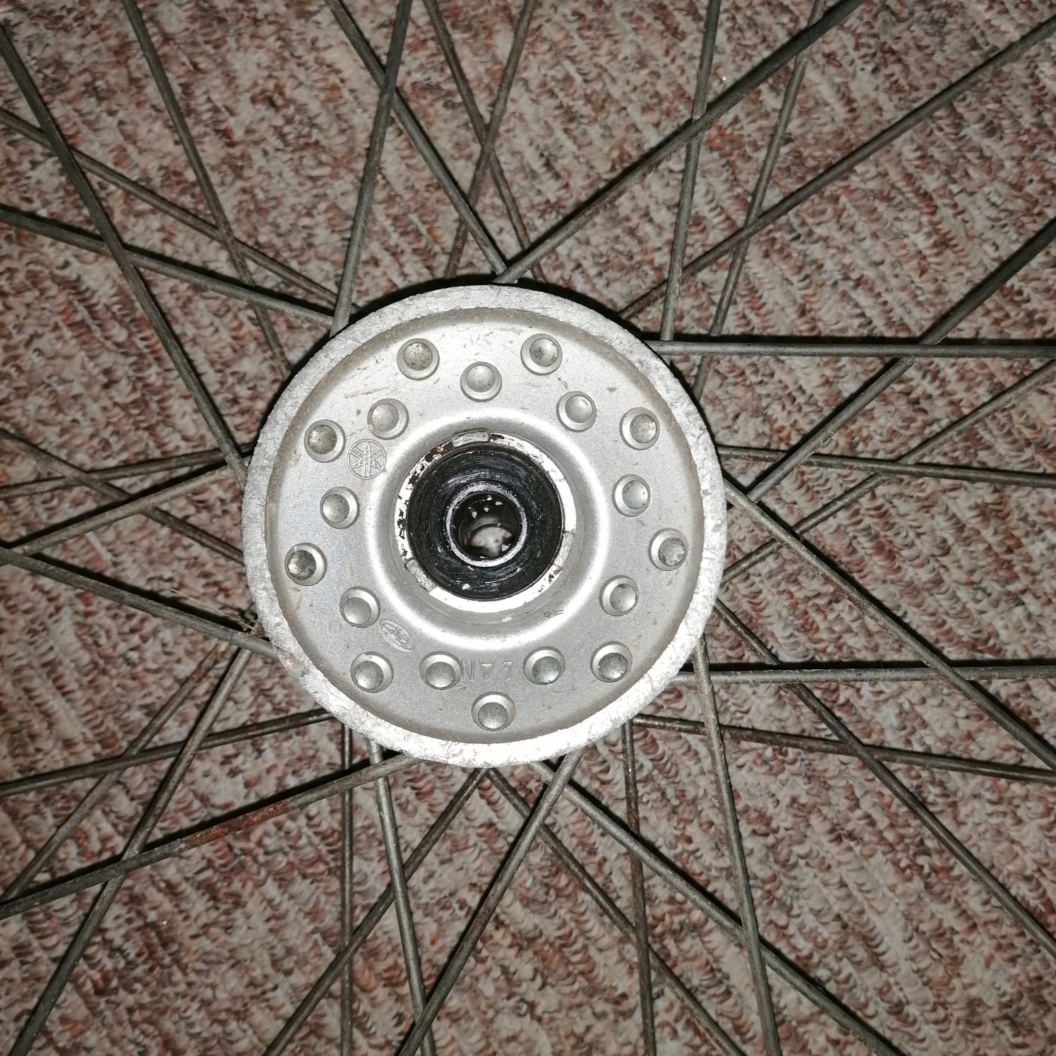

    Ich habe mir für meine Cross Simson eine dt 80 gabel inklusive gabelbrücke und rad gekauft. Leider ist mir das 21zoll rad ein wenig zu groß weshalb ich es gern auf 18 zoll umspeichen würde.
    Meine Frage wäre jetzt ob mir jemand sagen könnte ob es dafür irgendwo speichen zu kaufen gibt oder was für speichen ich dort verbauen sollte. :)

    Aber wie lang die für die Yamaha Nabe sein müssen ist ne ganz andere Sache und nicht zu einfach zu ermitteln. Zeig mal her deine Nabe. Ich habe schonmal eine DT Nabe in 16" gebaut, vllt. ist es das gleiche Model.

    Was jetzt das eigentlich Thema mit der Yamaha DT Nabe angeht, die sieht zumindest der, die ich mit 175mm Speichen in 16" eingespeicht habe sehr ähnlich, meine Speichen waren allerdings etwas lang, zum Glück reichte das Gewinde, die Überlänge hab ich abeschnitten. Das war damals eine teure Einzelanfertigung.
