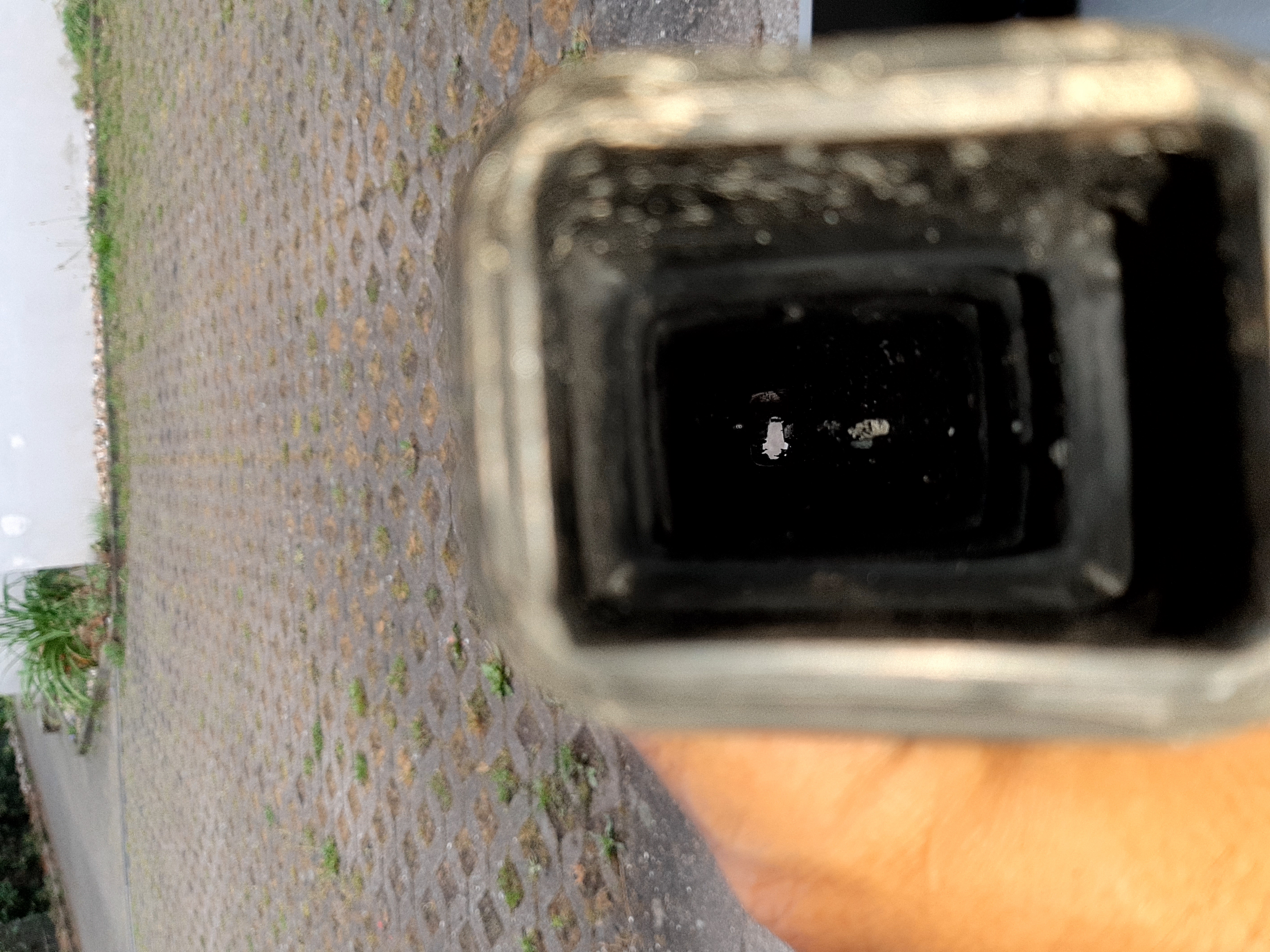

Aber das Problem wurde ja nun gelöst.. [emoji28]Ich gebe zu das die erste Schmierung eher klebrig war, habe aber auf Mehrzweckfett umgestellt.... die Verbesserung war zwar da aber naja .... fühlt sich halt trotzdem an als würde man mit angezogener Handbremse fahren ...

Ich versteh ja auch den Sinn der Kettenschläuche und wollte sie daher auch dranbauen ... aber wenn dann halt wie die anderen Simson Teile ....und zwar gute !
PS: anbei ein Bild eines Kettenschlauches nach dem Ausbau und 150km ....

es liegt dann definitiv nicht an den Kettenschläuchen. Da ist irgendwas anderes faul
ich hab immmer kowalit schläuche gekauft, die halten lange und waren nach paar metern schon ohne merklichen widerstand zu fahrenDie sind anders als z.b. der vom angehängten Bild?
warum macht man eigentlich Fett auf die Kette?es liegt dann definitiv nicht an den Kettenschläuchen. Da ist irgendwas anderes faul
AnAnfang hatte ich gar kein Fett ...da lies sich das Hinterrad nicht ohne Gewalt drehen ...wie gesagt die Gussgrate und Stege sind fast auf der gesamten Länge des Kettenschlauches und der Platz für diebKettenist so klein das da nicht mal ein Draht ohne Druck reinging...
Ich kann das bestätigen. Hatte mal SR50 Kettenschlauch für's Rennmoped zweckentfremdet.
Durch den neuen Schlauch konnte ich einen kleinen Lichtpunkt sehen- mehr nicht. Die Kette habe ich so auch mit viel Kraft nicht durchziehen können.
Ich habe mir dann ein "Werkzeug" mit scharfer Schneide bauen müssen, um die Produktionsreste herausstoßen zu können. -
