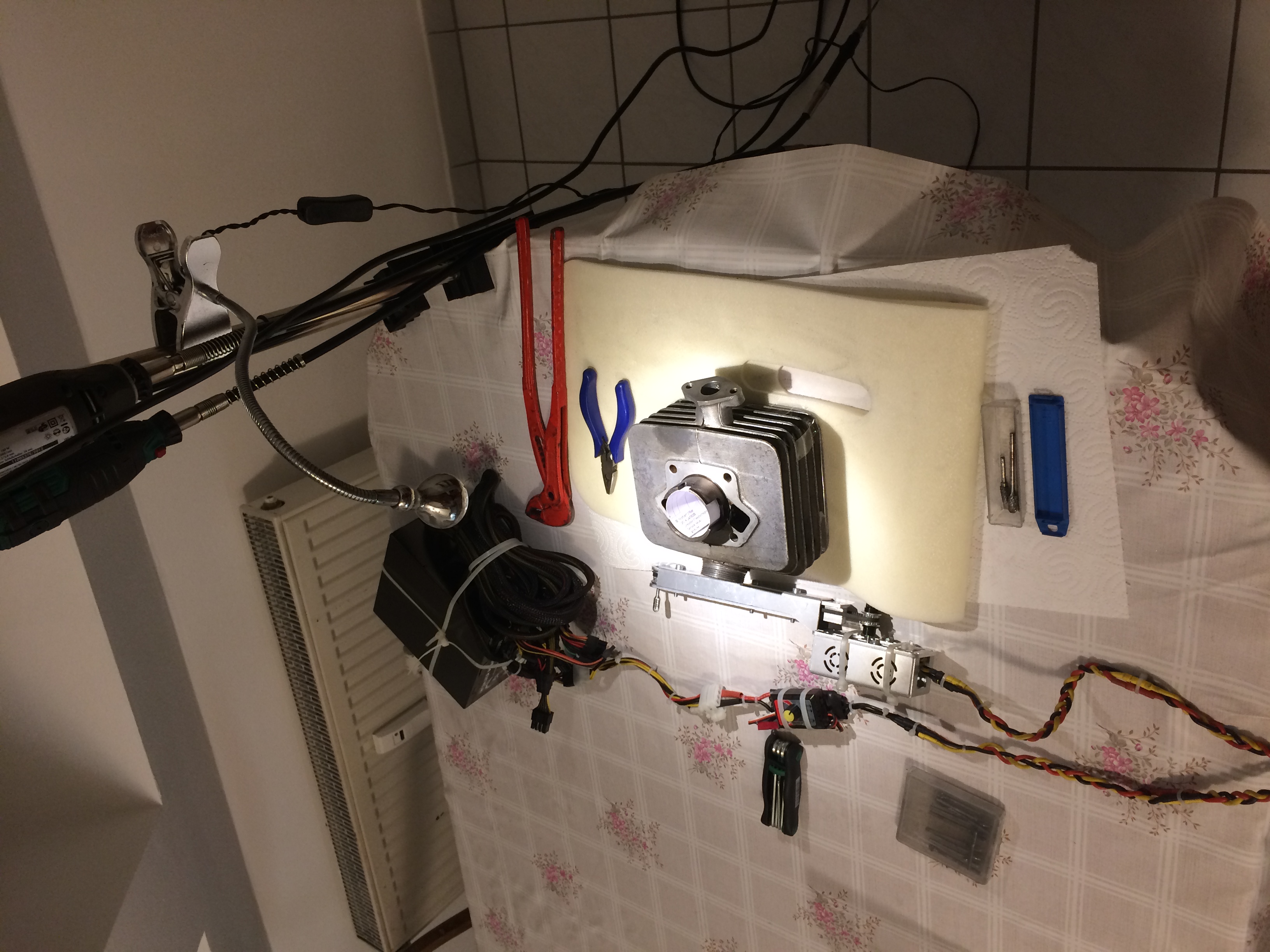

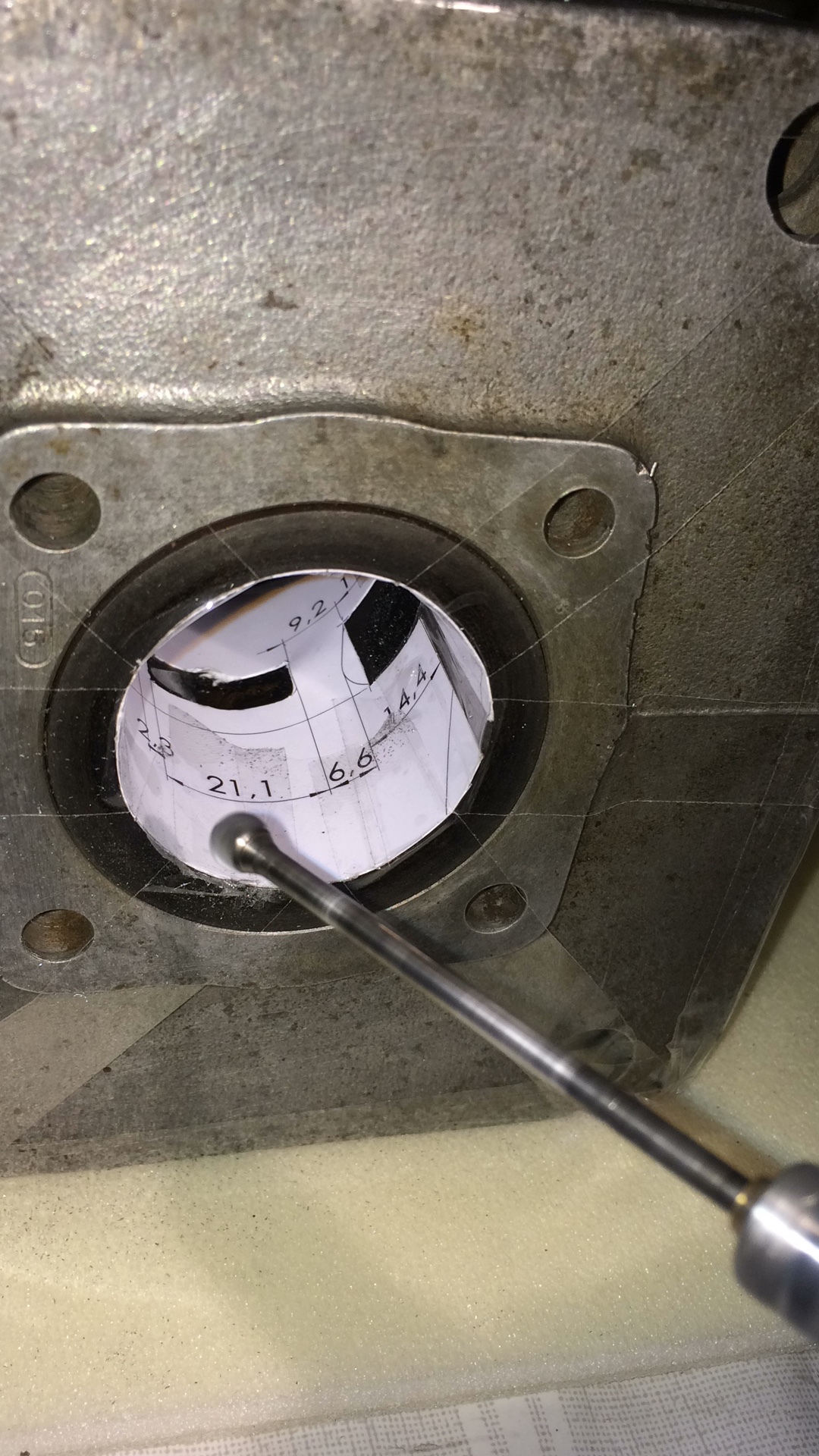

Ns50/2/A0
23:45 begonnen, 0:45 versandfertig
SZ des DDR Neu-S70 und die Birne waren Referenz
Ns50/2/A0
Schick schick,.
In welche Richtung geht das, 5 bis 5,5 PS auf mittlerem Niveau?
Der hat keine 5PS, der MS50 mit ASZ165 hat dann 5PS. Es geht hier eher um optimierten Serienzustand.

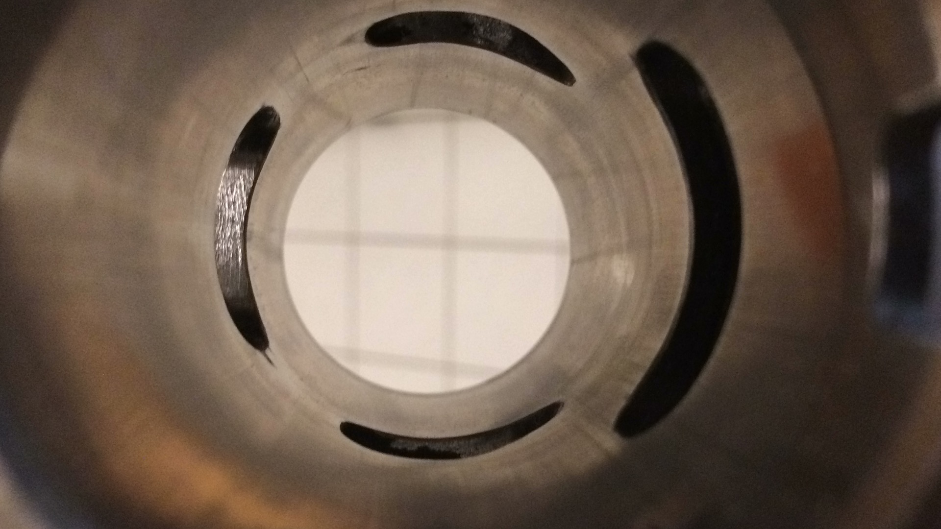

Jetzt hab ich es erst gesehen das du 2 verschiedene Zylinder gezeigt hast.
das eine ist mein werksneuer ddr 70er
Rein Interessehalber....
Wieso gerade die sz vom DDR 70er?
...wahrscheinlich wegen der homogenen Leistungsentfaltung ,ohne akustisch Aufmerksamkeit zu erregen ...
Interessant
Aber lohnt sich da der Aufwand? Der originale s70 hat 5.6 PS und die aber aus 70ccm
Und der S70 ist sogar schon kurzhubig, wohingegen der S51 schon am oberen Ende der Langhubigkeit rangiert, da lässt sich auch mit gleichen Flächenverhältnissen und Steuerzeiten rein garnichts vom Charakter übertragen...
