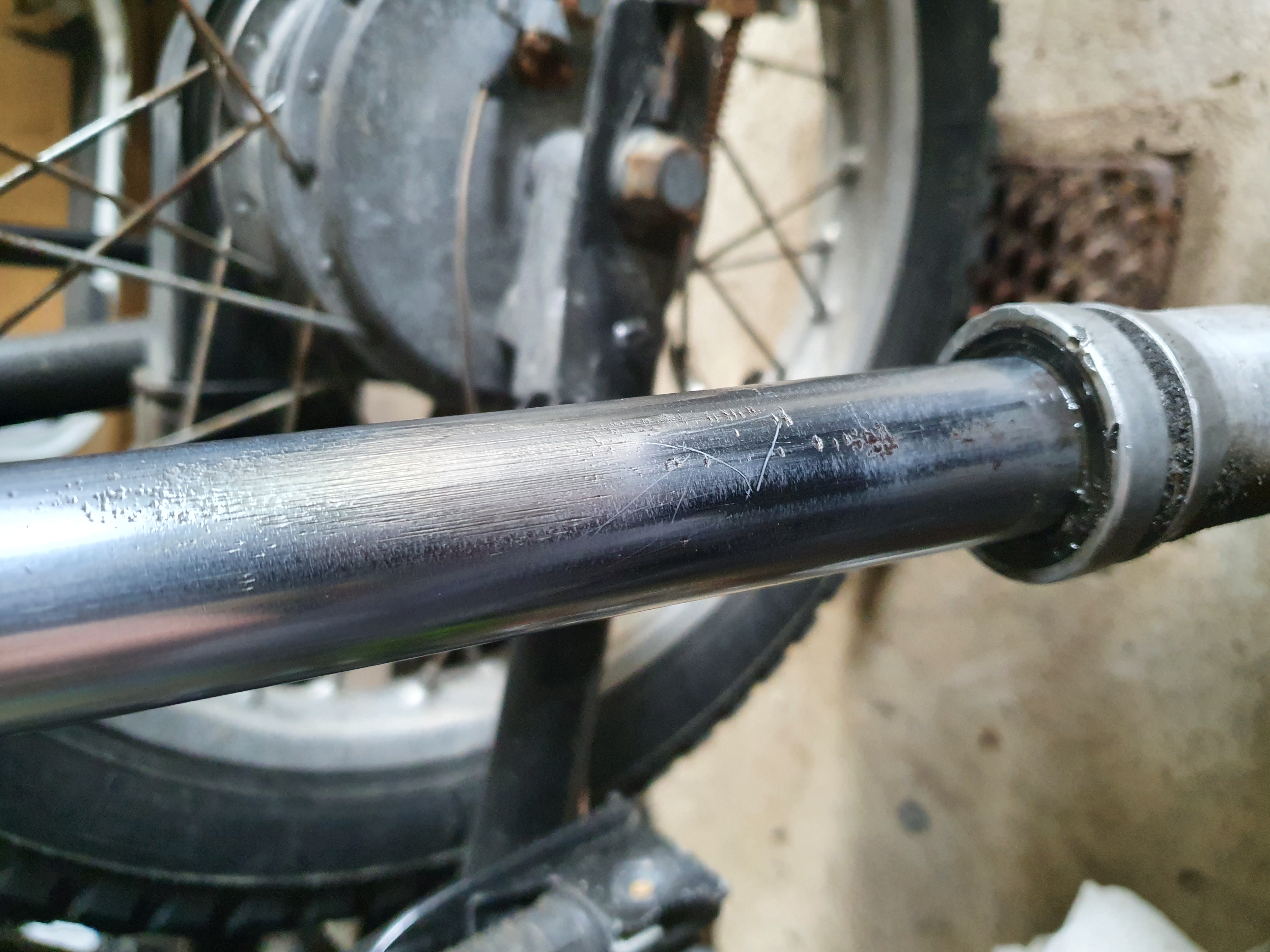

Moin,
Ich wollte eigentlich meine Telegabel an der S51 überholen und hab jetzt nen paar unschöne spuren.
Was meint ihr, überholen mit Dichtungen, Öl und federn, neue Gabel oder nur neue Rohre die eintauchen? (29,x mm.)
LG
Sascha

Wenn die Telegabel 1a und dicht werden soll müssen wohl neue Tauchrohre her.
Denke die Gabel hat auch einen Komplettservice nötig, mit den original Simmerringen...
Die ist komplett fertig, da hilft auch kein Service mehr.
Wer weiß welches Innenmaß die Standrohre wohl haben...

Besorg dir ne gute originale und überhol die. Evt stärkere Federn noch. Kann mich mit dem telegabel Nachbau nicht so recht anfreunden.

Und klar, man kann sich auch `ne überholte Originalgabel kaufen oder eine herrichten und ein wenig optimieren. Auch wenn es eine "Luftpumpe" bleibt...
Bei der SB-Gabel hat man aber eine hydraulische Dämpfung und die Aufnahme für den Bremssattel. Wenn mehr Leistung geplant ist durchaus ratsam.

Das die Gabel mt den Tauchrohre dicht wird und trocken bleibt ist eigendlich unmöglich. Oder Du fährst ohne Öl, dann bleibt sie zumindest trocken...

Selbst die schlechteste Nachbaugabel taugt mehr als deine aktuelle...
Ne gabel bekommt man ab und zu für 50...60 euro bei kleinanzeigen. Einfach immer mal schauen.
Da kann ich dann nur genaue Fotos von den tragrohren machen lassen, aber keiner weiß wie es in den Führungsrohren aussieht.
Is dann ein Glücksspiel.
