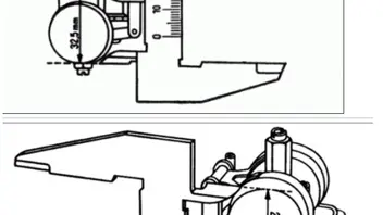

    Schwimmerstand: 29,2mm und 32,8mm

    Wäre es evtl sinnvoll den Schwimmer so einzustellen dass er eher schließt, evtl auf 30mm?

    Schwimmerstand muss Du testen...
