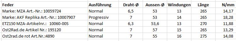

  • Hier kannst du dir die Federrate ausrechnen lassen: https://www.hannes-federn.de/federberechnun…Berechnung.html
    Da steht zwar was von Zugfedern ist aber für Druckfedern die selbe Formel. Wenn man es ganz genau machen will muß man die Aufliegenden Windungen(die Abgeflachten) die nicht mit federn von der Windungszahl abziehen. Für einen reinen Vergleich zwischen den Federn ist dies aber nicht wichtig.
    Die original ETZ150 Federn haben eine Drahtdicke von 6,3mm, die von MZA haben 6,5mm Drahtdicke. Bei den Nachbauten gibt es auch Abweichungen von den Durchmessern. Kurzum die Nachbauten entsprechen von der Federrate nicht dem Original.
  • Super dank dir. Zum überschlägigen Rechnen ist das ausreichend. So sieht man ungefähr was beim Verändern bestimmter geometrischer Grössen bei der Druckkraft ankommt.
    Hab heut morgen schon mal bisschen geschaut. Hab auch die ETZ125 Feder drin. Das ist die mit der geringsten Kraft im Verbund. Glaube das ist die Feder, die auf dem einen Päärchen drauf war. Da muss ich mal die Drahtstärke messen und dann werden die einfach mal getestet.
