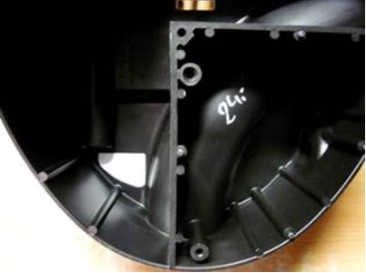

Habe ja einen Lt60 reso und hab so eine Filzpatrone vom s53 drin und habe heute, zusätzlich zum aoa2 Umbau den ich heute auch gemacht habe, das Loch hinter der Patrone aufgeweitet. Jetzt habe ich das Problem, dass ich nur sehr schwer, vorallem mit Sozius, aus den Drehzahlkeller komme und sie auch nicht mehr den "Resoeffekt" wie vorher hat. Aoa2 sollte den Effekt doch verstärken oder nicht? Hab den Vergaser aber auch noch nicht neu abgestimmt (ist ein fez16n1-11), da die Kerze immernoch rehbraun ist, wie vorher. Wenn ich aus den Drehzahlkeller hochbeschleunige mit Vollast, dann dauert es sehr lange und es hört sich so an als ob sie absäuft (oder kein Sprit bekommt, erkenne den Unterschied nicht wirklich).
Bitte helft mir ![]()

Bei Vergasern mit mehr Durchlass als beim 16er kommst Du um einen ordendlichen Luftfilterumbau nicht herum.
Das Zusatzloch kann zur Batterieseite gesetzt werden. So wird es um einiges leiser... -

So, hab grad eben mal den Benzinhahn abgebaut, weil ich schon was vermutet hatte. Und zwar ist das Sieb verstopft gewesen, deshalb kamen bei meiner Messung auch nur 140ml/min raus. Also gereinigt, Nadel eins höher gehangen und zur Tanke gefahren. Und das Problem war immer noch da, der Motor ist zwar auf Touren gekommen, jedoch nur mit viel Anstrengung. Im warmen Zustand wurde es besser aber noch nicht wirklich gut. Also habe ich jetzt die Nadel wieder runter gehangen und muss sagen, dass es jetzt besser läuft. Ich glaube die Filzluftfilterpatrone mit vergrößerten Loch liefert gar keinen großen Mehrwert an Luft, oder liege ich da falsch?
Ich glaube ich düse auch noch eins runter und gucke obs noch besser wird. (75er grade) -
Probier es mit orginaler filterpatrone
