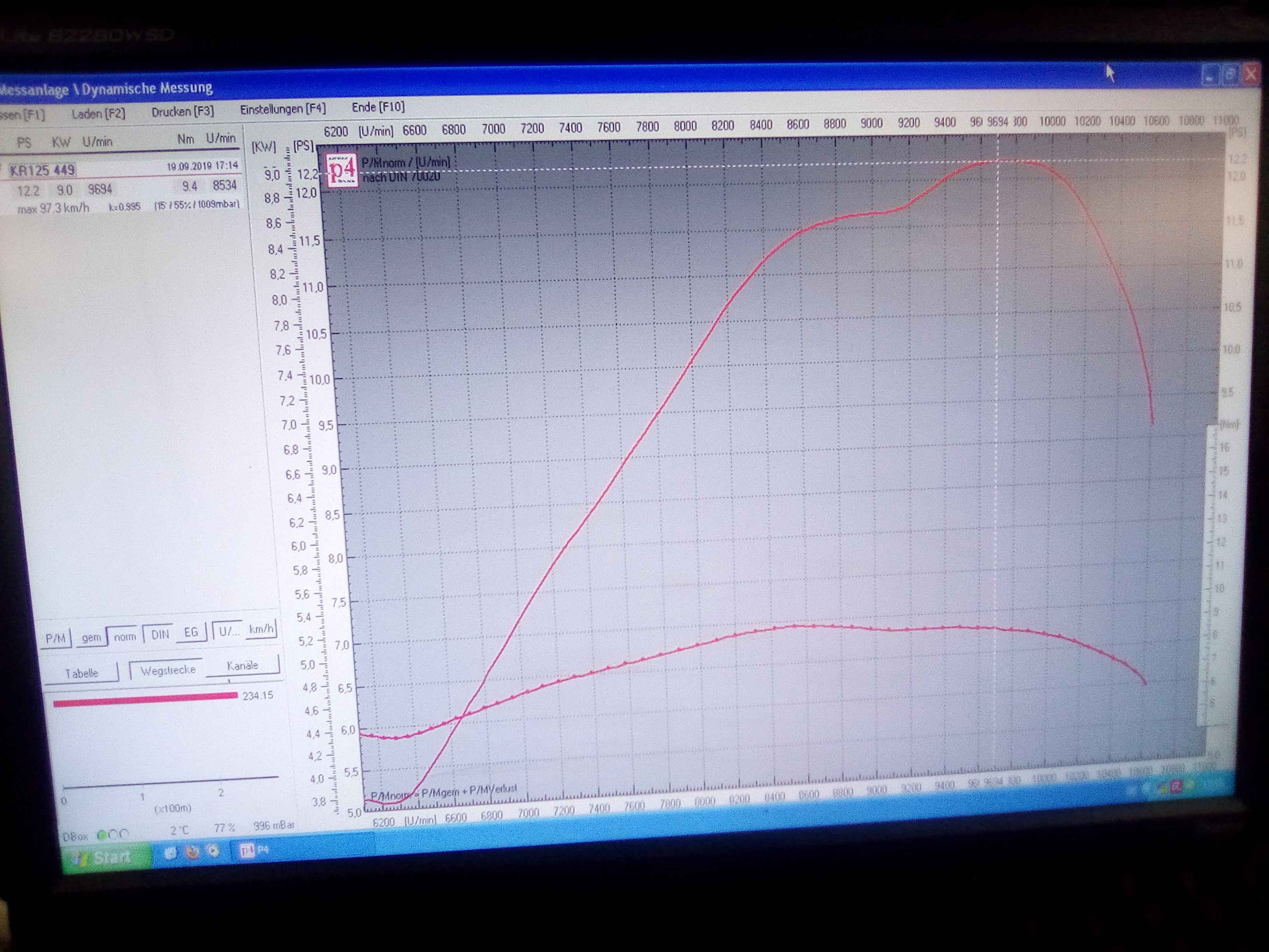

Hab's gefunden.
ZT70 N Stage1, 21er MZA BVF, großflächiger Luffiumbau mit Fließ, Vape, Daily Race SP, mit R würde nicht getestet da für das Konzept uninteressant. -

Da hätte ich aber mehr erwartet mit diesem Setup.
Wurden verschiedene Krümmerlängen probiert?
Seien wir ehrlich, der ZT70N ist ne ziemlich beschissene Basis, quasi ein als 50cc konzipierter Zylinder der weit über das sinnvolle Maß ausgebohrt wurde.
Du hast aber recht der Krümmer vom Testauspuffe war verhältnismäßig kurz, ich denke auch zu kurz für dieses System, in dem Moment war aber auch kein anderer greifbar.
Vermutlich wäre die Leistung mit 500+x U niedrigerer Nenbdrehzahl höher.
Auspuffparameter hin oder her, das macht die verschnittene Zylinderbasis nicht besser. -

Hab's gefunden.
ZT70 N Stage1, 21er MZA BVF, großflächiger Luffiumbau mit Fließ, Vape, Daily Race SP, mit R würde nicht getestet da für das Konzept uninteressant.IMG_20201231_140407.jpg
Zwei Fragen hätte ich noch, ist dieser Leistungseinbruch bei 9000-9200 u/min im Fahrbetrieb merkbar?
Und um wie viel cm wurde der Krümmer gekürzt? -
Nen richtiger Einbruch ist das ja nicht, das liegt auch am Zylinder und nicht am Aufpuff, der Zylinder bekommt im Auslieferungszustand ab 8500 U/min Astmah on the next Level.
Das kann man auch bei allen Drehmomentverläufen im ZT Shop sehen.
Mysteriöser weiße verhält sich der "nicht identische" Stage2 ganz genauso
Spüren im Sinne von Probleme diesen Drehzahlbereich im höchsten Gang zu überwinden tut man es nicht. Wenn es mich sackt kann es auch sein ich arbeite das im Laufe dieses Jahres mal um. Der Krümmer hat meiner Erinnerung nach ca 150mm.
Langsam bekomme ich ein bisschen Zweifel daran ob der 70n wirklich ne gute Wahl war
... das "Astmah" hab ich auch bemerkt... ab ca 100 hatte der übelst angefangen zu stottern hab eigentlich immer gedacht das liegt an der Abstimmung vom vergaser...Gibts irgendeinen Weg das Stottern zu beseitigen?
Stottern ist keine Symptom, da musst du die die Ursache suchen. Mit Astmah meine ich das der Ladungswechsel am Ende ist, oberhalb dieser Drehzahl kann der Drehmomentverlauf nichtmehr steigen. Natürlich kann der Motor mit diversen Auspuffanlagen etc deutlich höher drehen, aber eben ohne wirkliche Leistungszunahme. Daher wäre es am sinnvollsten kein Setup anzustreben bei der die Nenndrehzahl höher als 9000 U/min liegt.
