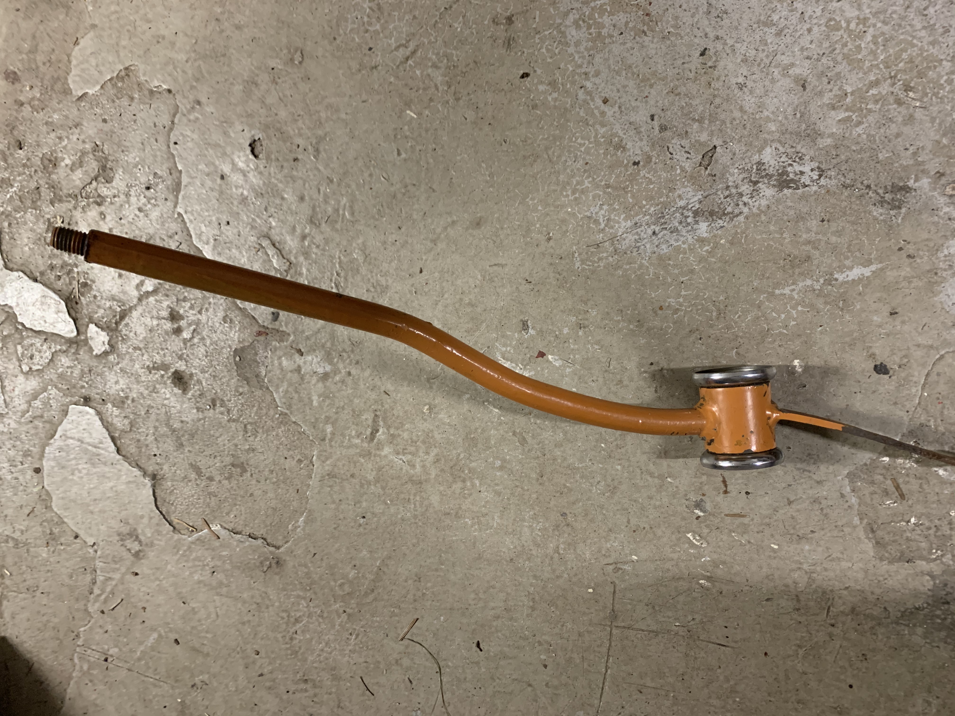

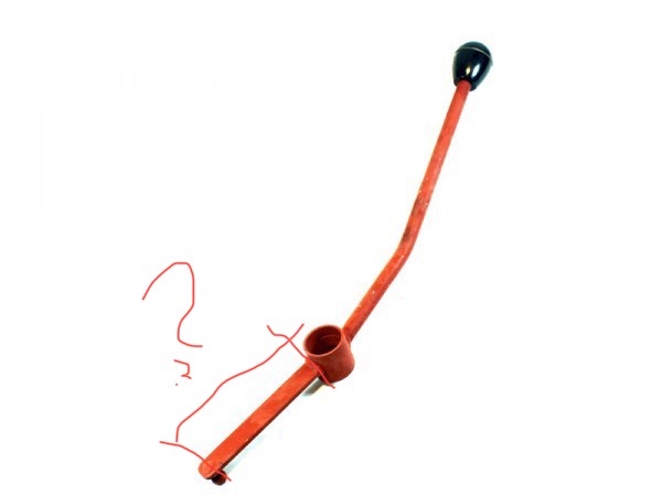

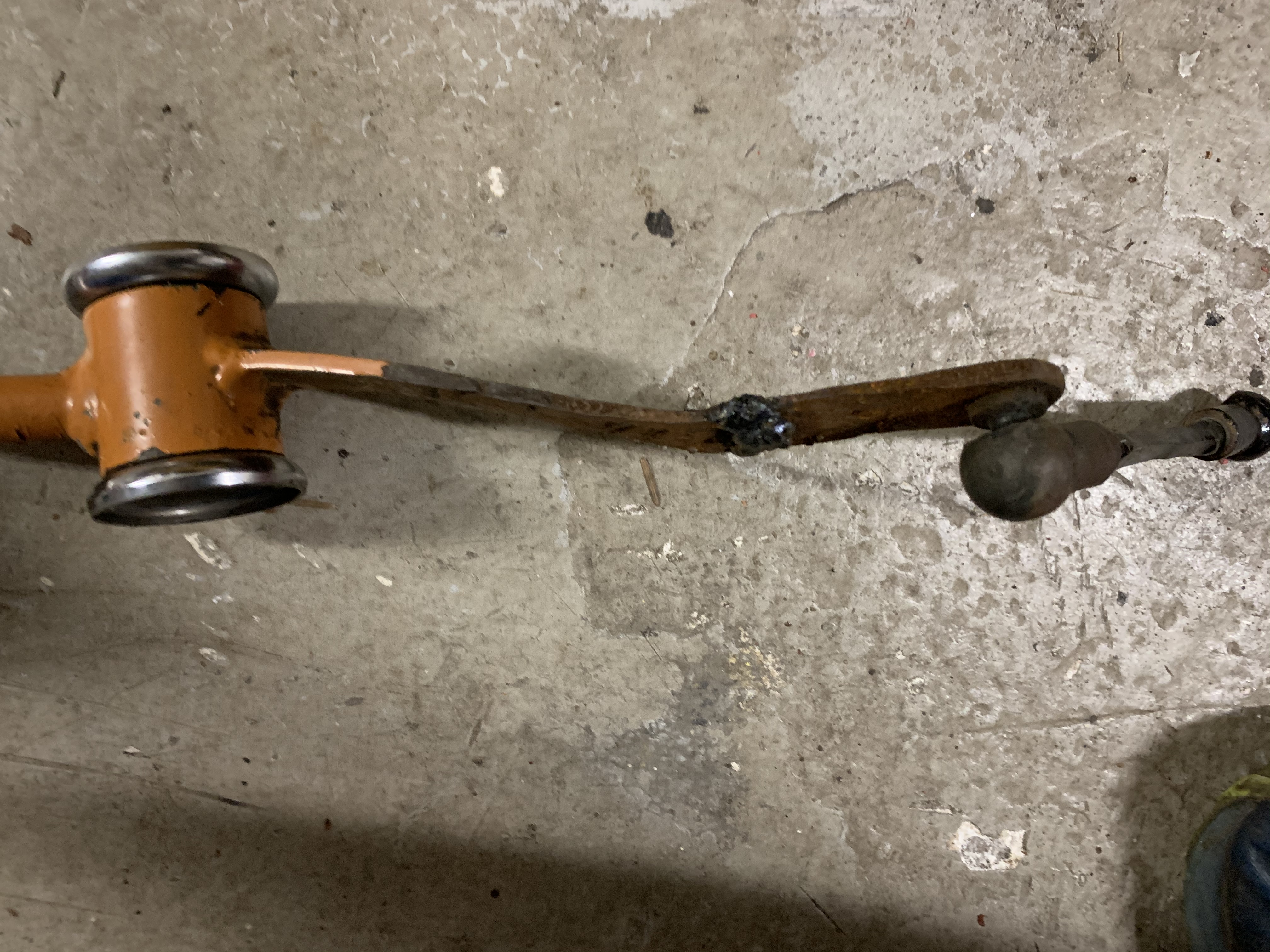

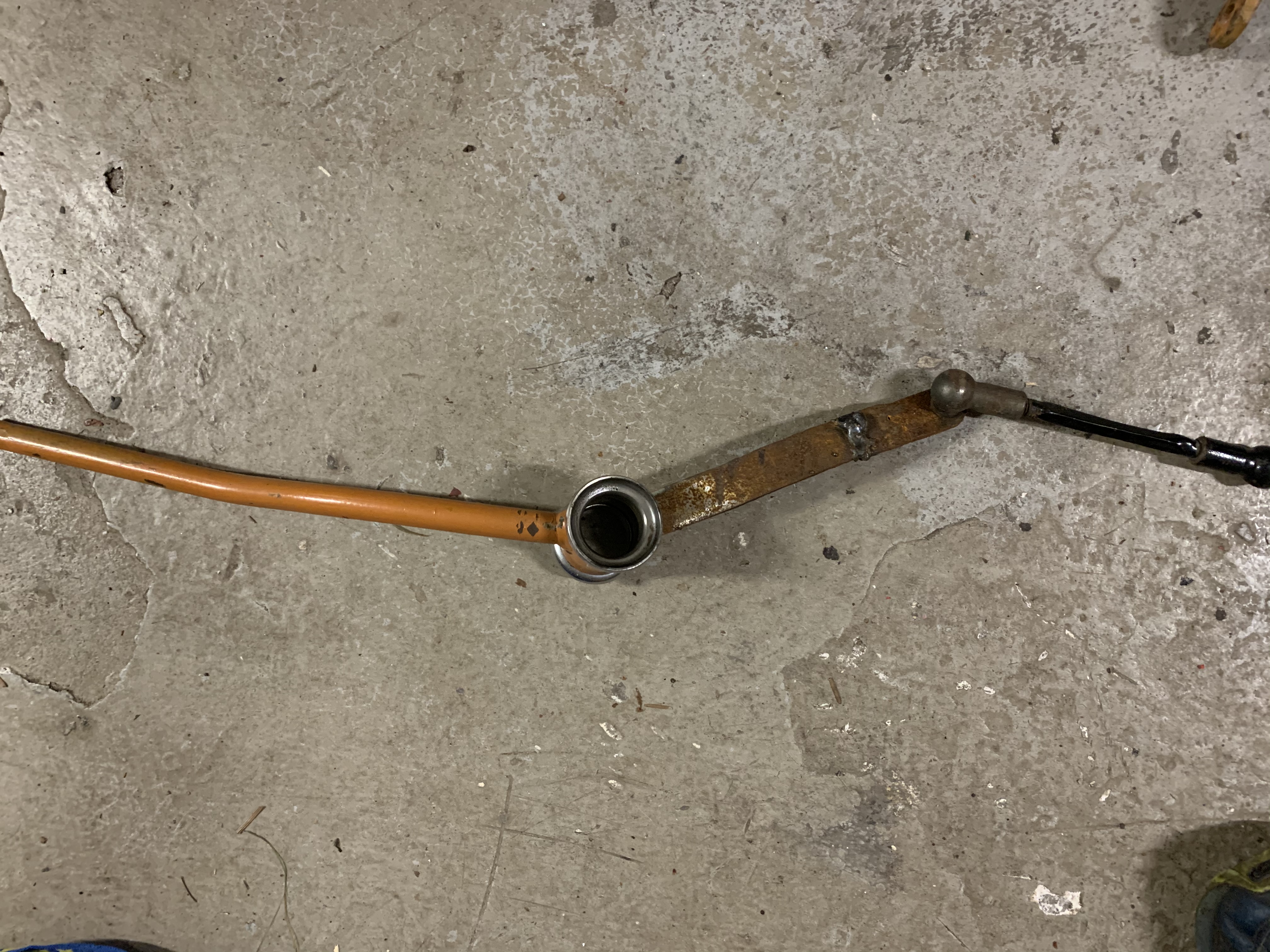

Kann und mag mir einer mal Bilder von einem originalen, noch nicht verunstaltenden Schalthebel machen mit den Maßen von dem nach unten gehenden Flacheisen ? Meins sieht aus wie gewollt und nicht gekonnt 😅 ich würde mir das gern wieder neu machen wollen. Ich schick gleich auch noch ein Bild von dem Gebilde 🤣.
Ganghebel von der Duo

Die Länge bräuchte ich
gesundes Neues [emoji16].
Mitte - Mitte bist Du bei 13,5cm.

Hier mal mein Gangkrüppel-knüppelhebel😅
Ich glaub ich werd ihn auch etwas verlängern und versetzen -

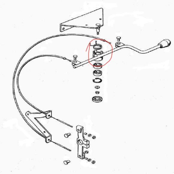

Das sieht so aus als wurde da auch teile vom Innenleben der Schaltung teile mit verbaut .
Was meinst Du konkret mit Innenleben ?
Das kommt mir so bekannt vor . Das ist doch das gleiche wie beim M 53/54 Motor bei der gangklaue da irgendwo 🤔
Absolut nicht, da das mit dem innleben überhaupt nichts zu tun hat.
Das ist die Schaltbetätigung des Duo's 4/2, wie man weiter oben eindeutig sieht. -
Ich meine ja nicht das ganze Teil sondern nur das eingekreiste. Da es in der ehemaligen DDR leider nicht viele möglichkeiten gab um neue Sachen zu produzieren wurden ja teile auch anderweitig benutzt. Was natürlich in manchen Sachen wiederum gut war. Ich guck gleich mal
Ich hab mal geguckt . Ist doch nicht so . Aber irgendwie kommt mir das Prinzip bekannt vor
So eine Feder vom der Funktion her, findet man am inneren Schalthebel vom M500 und M53/54 Motor.
Aber das war dann auch.
