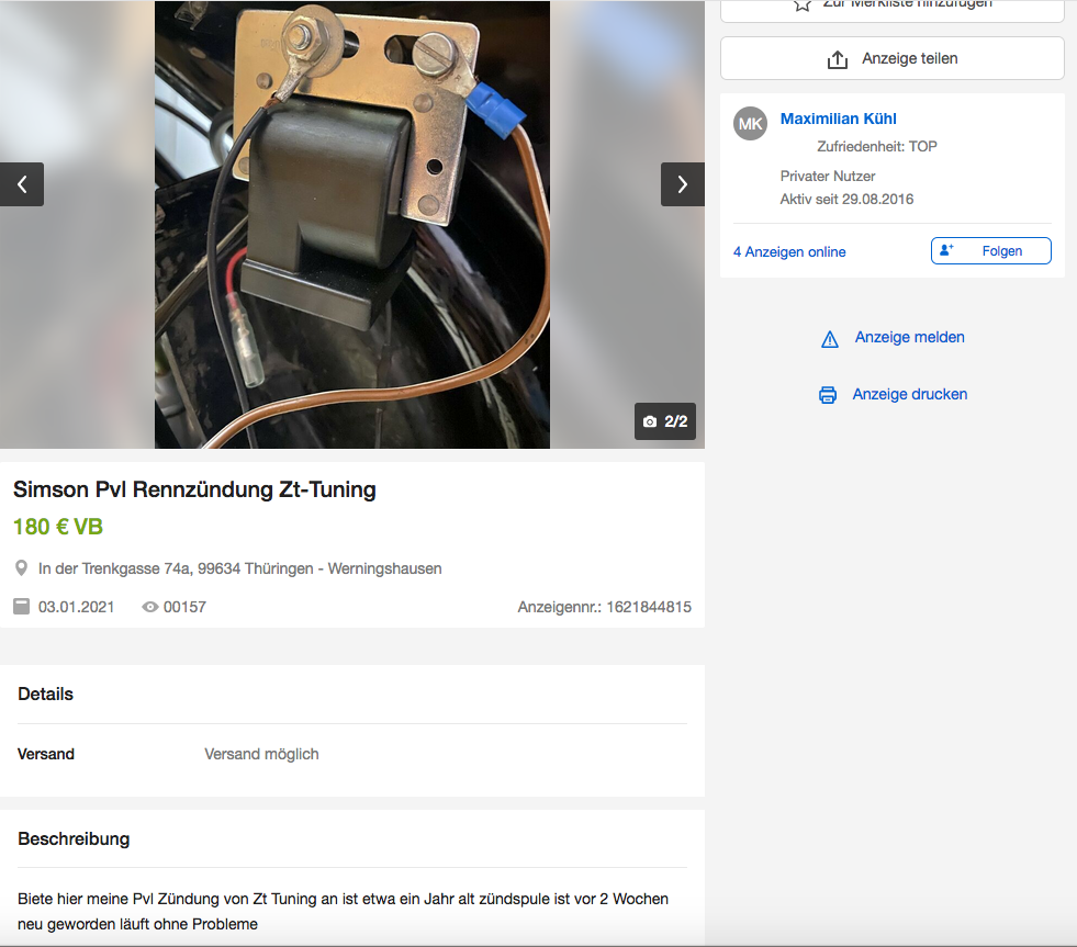

Gerade bei #eBayKleinanzeigen gefunden. Wie findest du das?
https://www.ebay-kleinanzeigen.de/s-anzeige/sims…content=app_iosOhne Worte..
Na die Behauptung dass die von ZT ist (hier im Thema kam sie ja noch aus irgendeiner Ramschkiste) halte ich für zweifelhaft, zumindest vor paar Jahren haben die noch die Statornummer razsgeschliffen...
