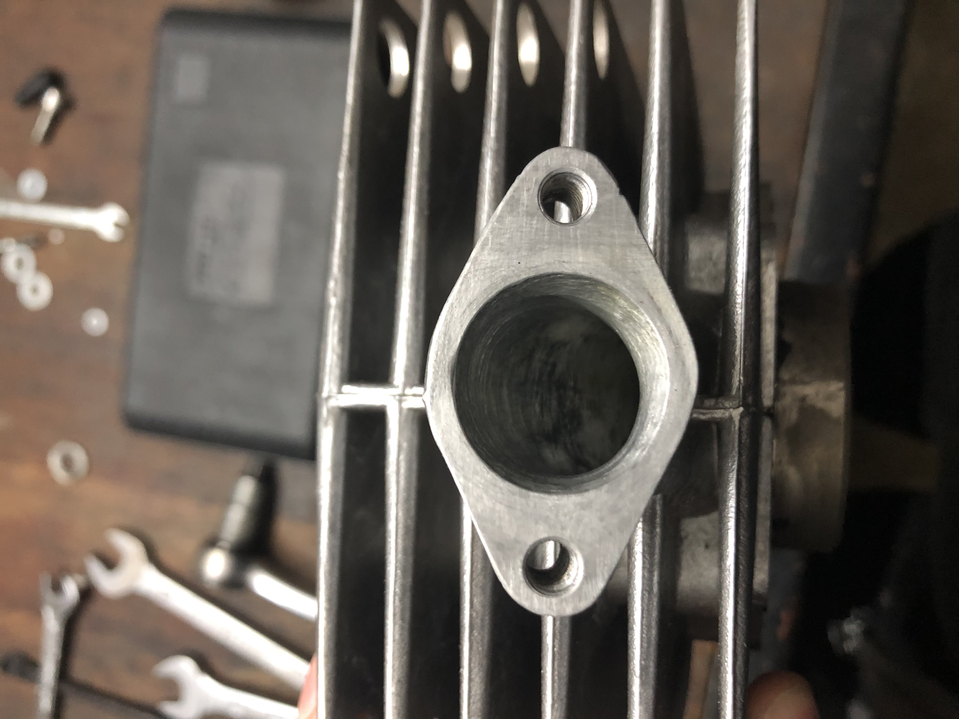

  • Ich habe die Tage mal den Einlass von meinem 85G+ auf 24mm konisch aufgefräst. Ein Mikuni Adapter von LT, auch auf 24mm durchgängig aufgefräst, passt Formschlüssig dran.
    Ich bin gespannt was da an Mehrleistung kommt.
    Könnte ein Problem zwecks abreißen oder brechen des Flansches bestehen, da die Dichtfläche ja wirklich nicht mehr viel Fleisch hat?
