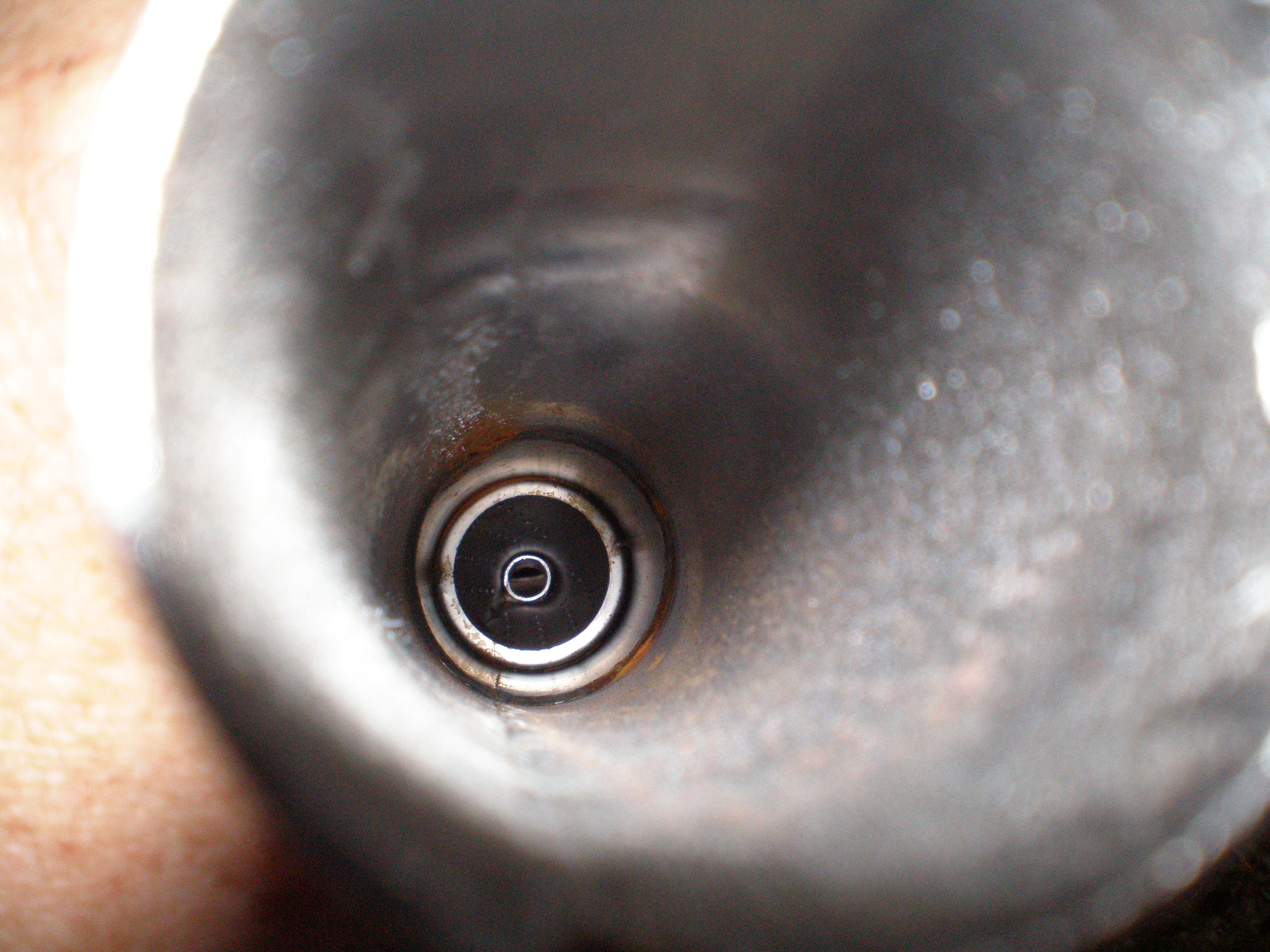

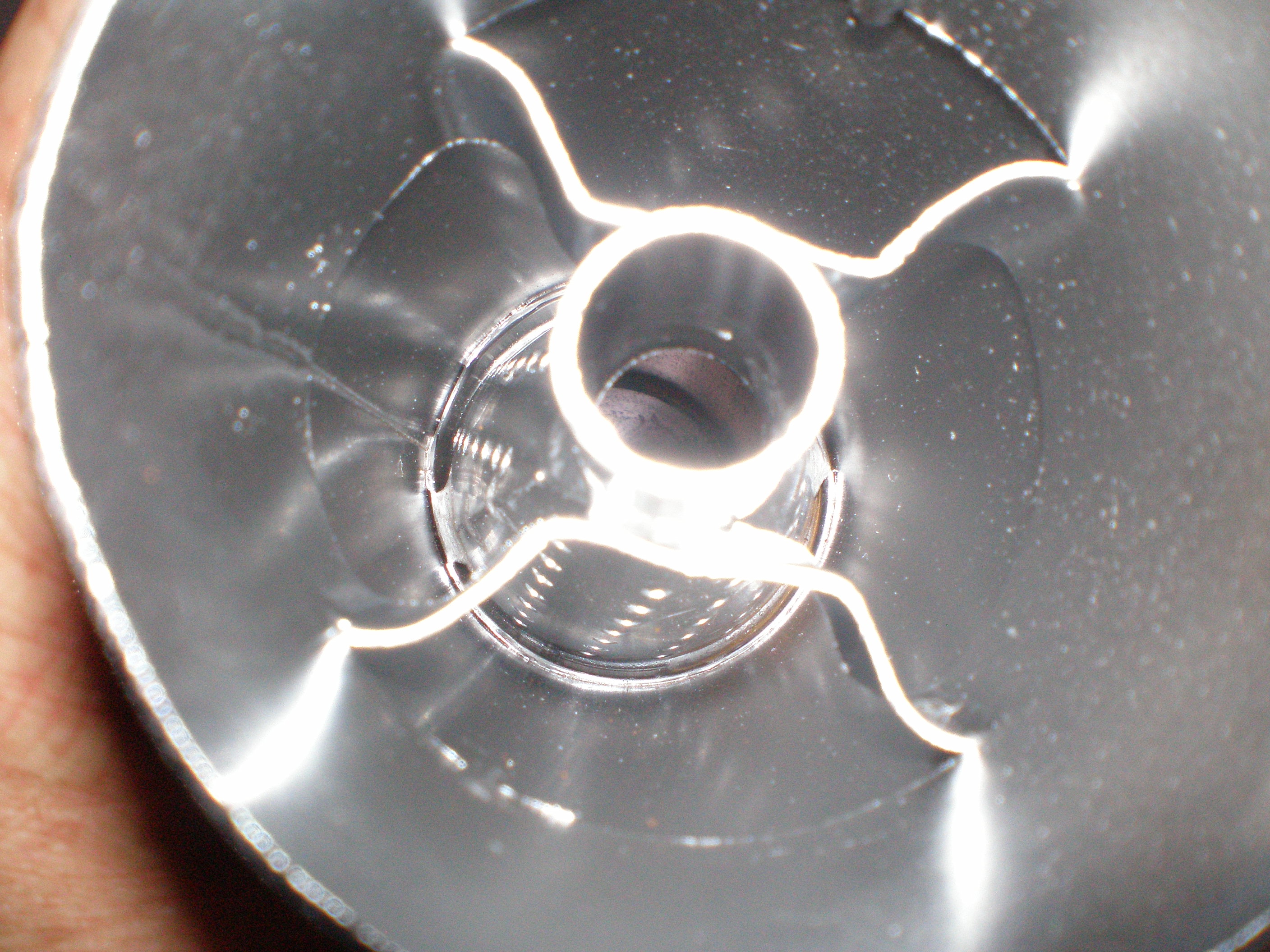

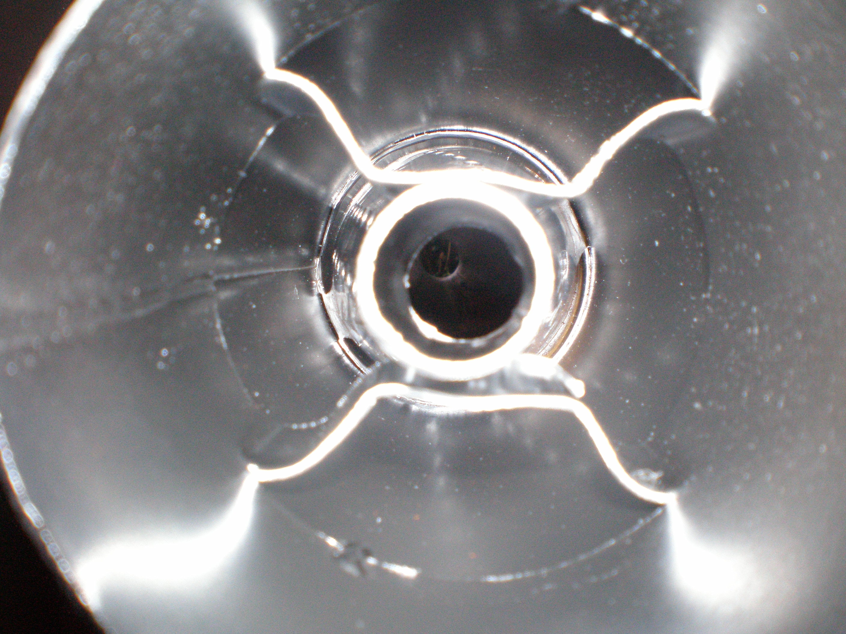

  • Mir wurde heute ein Nachbauauspuff für einen S 51 gezeigt , zu dem ich meine Meinung abgeben sollte . Der Auspuff besitzt einen Lochkegel , aber kein gelöchertes Prallblech davor , so wie es beim originalen DDR - Auspuff vorhanden ist .In der Endtüte befindet sich ein über Kreuz gekniffenes Endrohr ( wie DDR), welches aber nur eine Länge von 5,5 cm besitzt und einen Innendurchmesser von 16mm ,statt 17mm beim DDR - Auspuff. Hat jemand so einen Auspuff schon einmal getestet und könnte etwas dazu sagen ? Gefahren sollte dieser Auspuff am Serienmotor . Ich selbst habe bisher noch keinen solchen Auspuff in den Händen gehabt und konnte also nichts zu diesem sagen ...
    Ich muß noch was nachschieben, obwohl unten bereits geantwortet wurde...
    Auch die Länge des Lochkegels selbst ist im Vergleich zum DDR anders,
    Länge DDR :12cm
    Dieser Nachbau : 14 ,5 cm
    Auch ist der Lochkegel tiefer im Auspuff bzw. näher am Zylinder befestigt. Im Vergleich :
    DDR -51,5 cm
    Dieser Nachbau - 46 cm , gemessen vom Rand an der Krümmerbefestigung bis Anfang Lochkegel..
