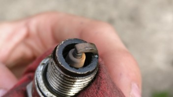

  • Fahr mal im warmen zustand min 30s vollgas, am besten berg auf. Dann motor sofort aus und kerze raus. Das kerzenbild gibt aufschluss auf deine gemisch ob zu mager oder zu fett.

  • Eine gerade Strecke suchen, den letzten Gang rein machen und Vollgas für 2-5km, dann sofort ausschalten und anhalten und Kerze raus drehen und angucken, zur Not muss in Foto machen und hier einstellen.

  • Das Ketzenbild ist rehbraun wie es ja eigentlich sein soll. Wie kann man den Schwimmer einstellen? Der ist doch nur mit einem Stift befestigt. Und Infos was verbaut ist kam doch schon.

    Ist es ein Auspuff mit richtigem Lochkegel, wie lang ist der Krümmer, Foto vom Kerzenbild?
