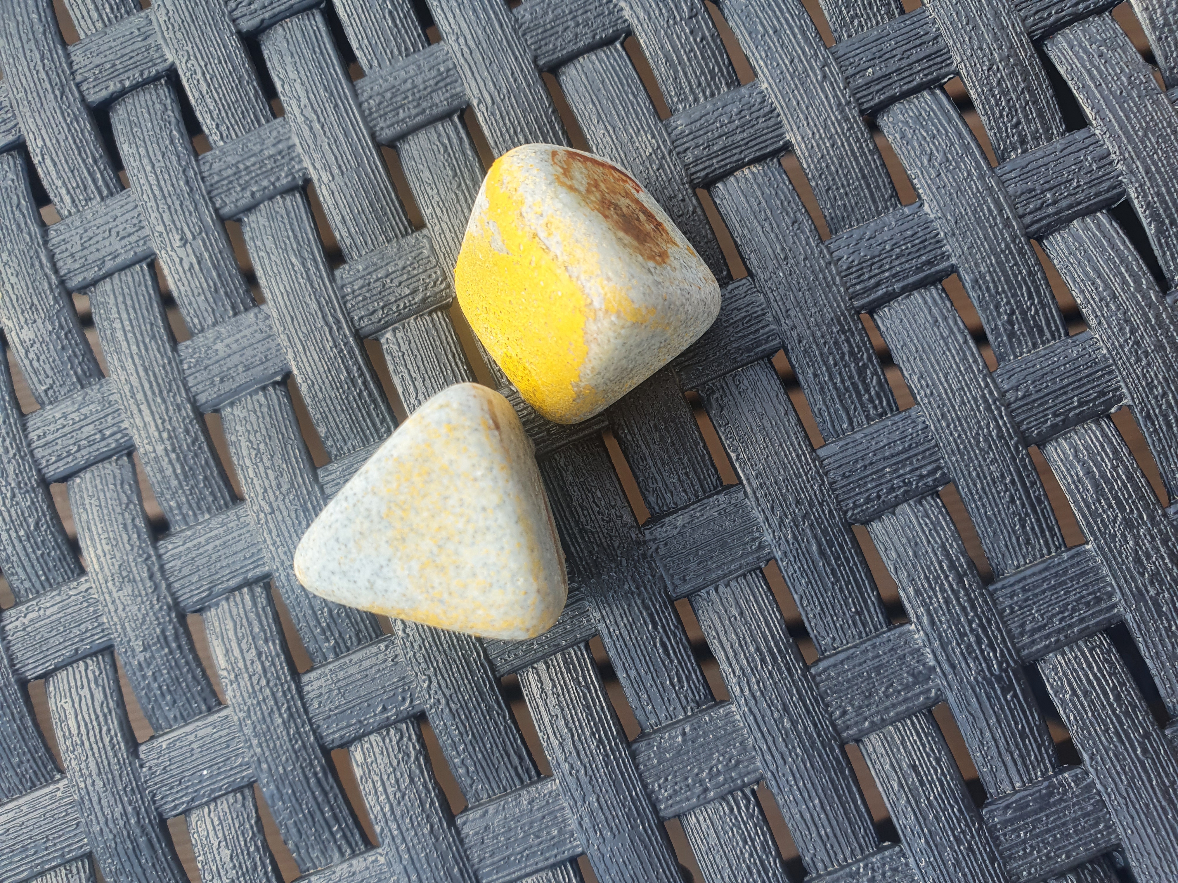

Ich habe bei der letzten Rostinspektion in meinem S50 Tank 2 dreieckige Steine gefunden.
Sie waren oben eingeklemmt über dem Tankdeckel.
Weiß jemand, ob die eine Funktion erfüllen sollten? (Vibrationsdämpfung, Stabilität, Anschlag für Lackierhaken)
Simson Tank dreieckige Steine
Das sieht mir so aus als wären das Steine aus einer Gleitschleifmaschine.
Wahrscheinlich hat jemand versucht den Tank auf diese Weise zu entrosten.Gesendet von meinem HUAWEI VNS-L31 mit Tapatalk
Genau, Gleitschleifsteine vom Trowalisieren.
