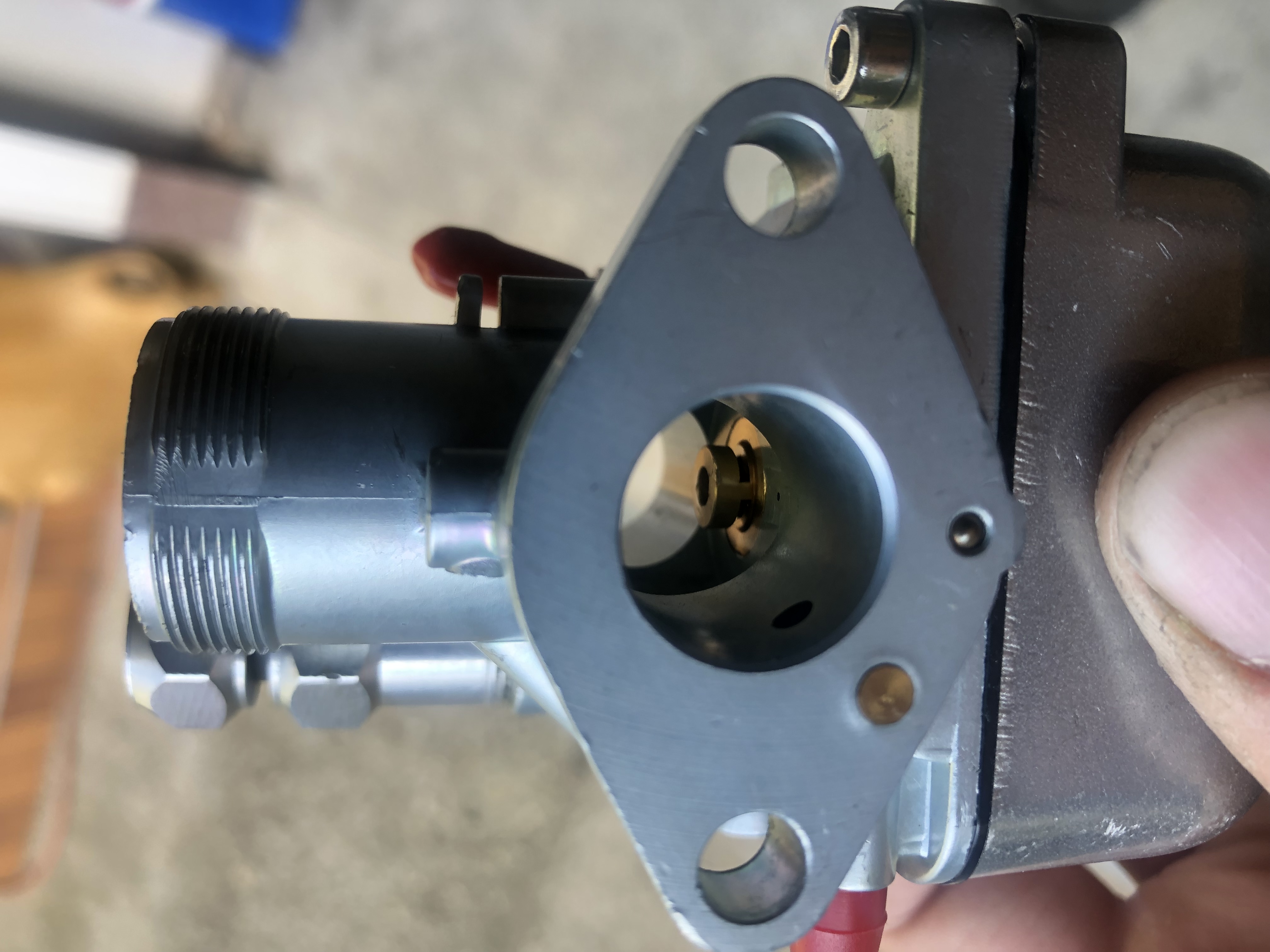

Was ist eure Erfahrung mit dem 16n1-11 Vergaser von ZT?
Hat jemand eventuell Bilder vom Aufbau des Vergasers? Am besten welche vom Zerstäuber. Mich würde mal interessieren ob bei den vergasern ein geschlitzter oder gelochter Zerstäuber verbaut wurde. ![]()
ZT 16n1-11 Vergaser
ich hab mich mal zwei Wochenenden mit dem Vergaser probiert. Hab trotz Testen verschiedenster Leerlaufdüsen keinen vernünftigen Leerlauf/Übergangsverhalten hinbekommen. Tippe auch hier wieder auf Schwierigkeiten mit dem geschlossenen System.
Hab den Vergaser dann nach dem Originalvorbild geöffnet und hinten verplombt, hab ihn dann aber nicht mehr getestet. Der Nachbau VM16, den ich anschließend testweise verbaut habe, läuft erste Sahne. Von daher gabs noch keinen Grund sich mit dem ZT16N1-11 nochmal auseinanderzusetzen.Ansonsten hat er nen beschichteten Schieber, Plasteschwimmer und ne abgedichtete Schieberkappe.
