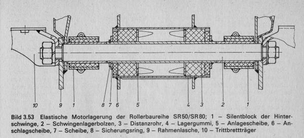

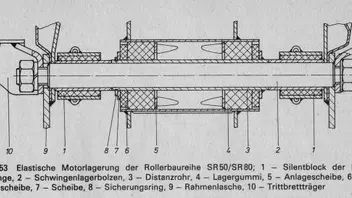

  • Kann es vielleicht sein, dass der Bolzen ein wenig zu lang ist? Der sitzt doch mit der Fläche am Sr50 Rahmen rechts und links bündig hinter den Trittblechhaltern im Rahmen. Wenn er bisschen zu lang ist kann man die Hülsen nicht Festspannen, da der Bolzen ja dann durch die Trittbretthalter gehen müsste weil die Bohrung an den Trittblechhaltern nur die Grösse des Gewindes von dembolzen hat nicht aber die größe der Bolzenfläche. Ich sag Mal 1mm zu lang die abgedrehte Fläche und man kann die Hülsen nichtmehr Festspannen oder hab ich einen Denkfehler ?
  • Hi, da hier ja niemand Antworten möchte kurz die Lösung. Die MZA Nachbauschwingbolzen sind tatsächlich ca 4mm länger, dadurch kann man wegen den Fussblechträgern am Sr50 die Hülsen nicht zusammenziehen. Originalen Bolzen der ca 4mm kürzer ist gereinigt gefettet und Eingebaut. Läuft :) Buchsen und Bolzen drehen nichtmehr . Einzig und allein der Gummi in der Schwinge durch die torsion :) anbei noch ein Bild zur Verdeutlichung.
