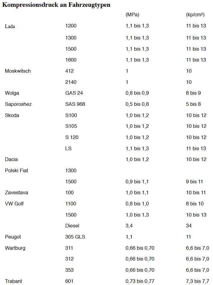

Anbei noch ein historisches Dokument mit ein paar Druckangaben aber Vorsicht hier sind auch 2-Takter dabei.

Ein Serien M500er Motor mit 2mm Quetschspalt generiert im Neuzustand dennoch 1000kPa. Beim Trabant war der Druck mit 730kPa viel geringer auf Grund der kleinen Verdichtung von anfänglich 7,6 bis später 7,8, und dass bei gleichem Auslasswinkel von 144° wie beim M500er.
