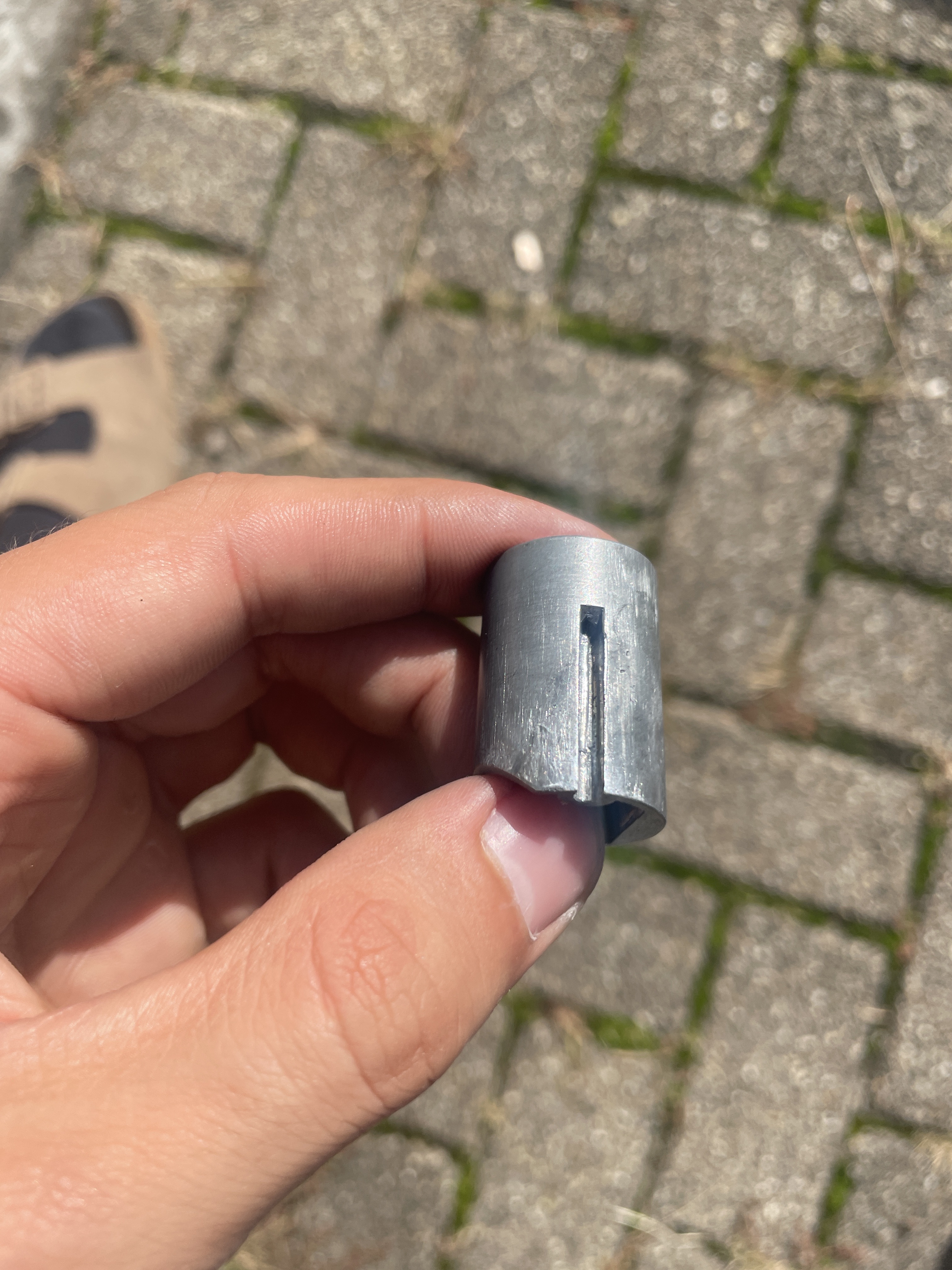

    Die Standgasschraube ist tatsächlich vorne leicht verbogen. Ein Foto vom Schieber und der Schraube kann ich morgen früh reinstellen.

    Wie schaut die Kerbe im Schieber aus?
    Standgasschraube nicht verschlissen?
    (evtl. Bilder hochladen)
    Sollte die Leerlaufschraube vielleicht mal gewaltsam bis Anschlag reingedreht worden sein, könnte dieser Vergaser unabstimmbar sein...
  • Ersetz die Schraube oder richte die Spitze so gut wie möglich. Vielleicht reicht das...
    Sollte der Schieber an dieser Stelle schon arge Eindrücke haben sollte der auch ersetzt werden, da ein Vergaser immer sehr empfindlich reagiert.

  • Hab jetzt mal ein Foto vom Schieber gemacht. Sieht nicht so schön aus :D
    Muss der perfekt sitzen? Der hat nämlich etwas mehr als leichtes Spiel im Vergaser.

    Die Standgasschraube habe ich gerade gebogen, die sollte nun passen.
