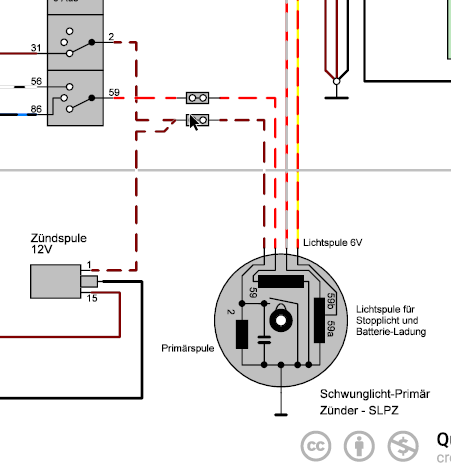

    Sieht für mich eindeutig nach einem Wackelkontakt am braun/weißen Kabel auf der linken Seite vom Leitungsverbinder (Klemmleiste) aus.
    Das braun/weiße Kabel links sollte von der Grundplatte kommen. rechts geht eins an die Zündspule und das andere zum Zündschloß.
    Jetzt musst Du herausfinden ob es der Kabelschuh, das Kabel selbst, oder der Leitungsverbinder ist.
    Den Leitungsverbinder halte ich für unwahrscheinlich, da der nur ein duchgehendes Messingplättchen ist.
