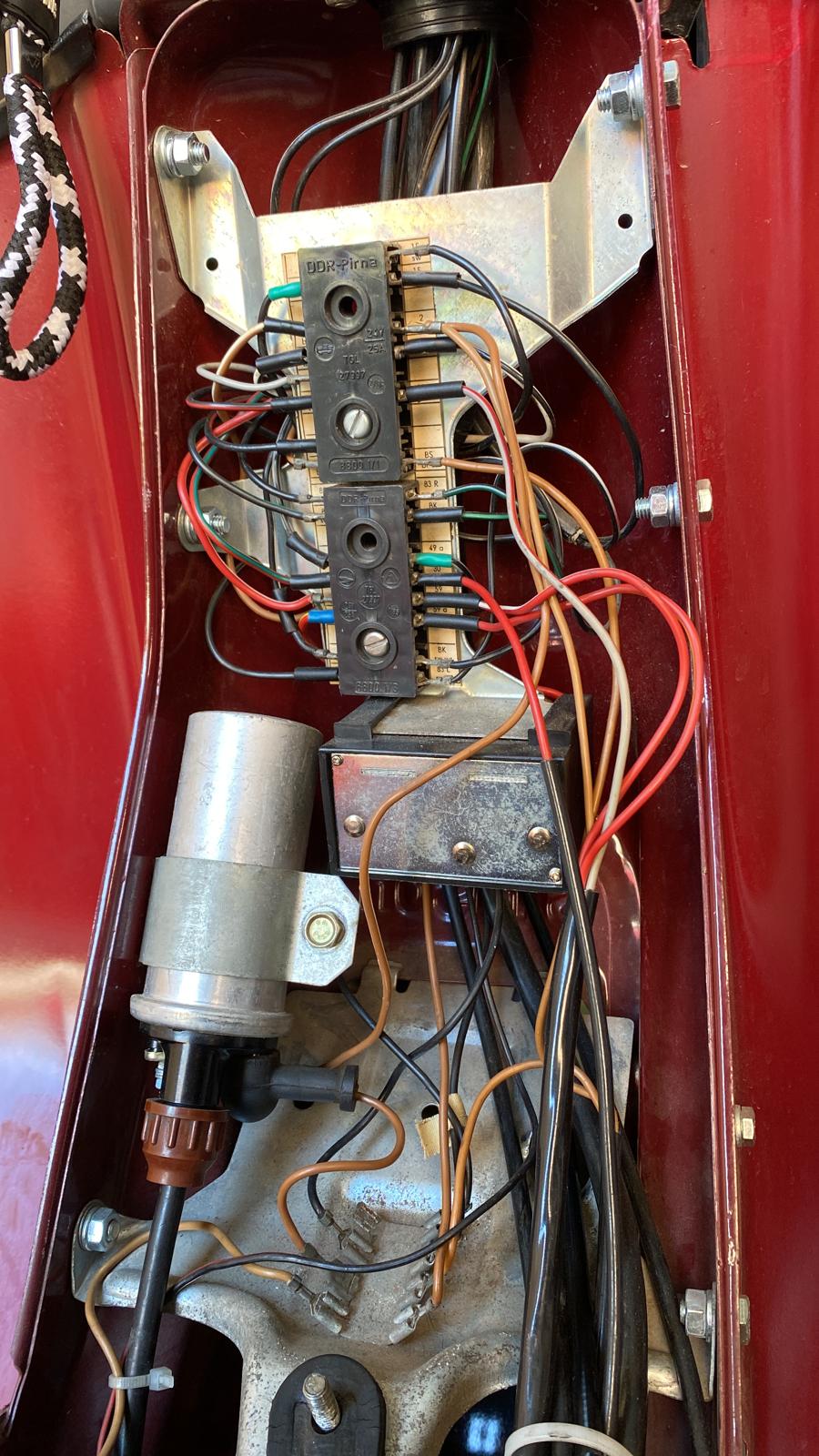

    Hier ein kleines Bild, von der Elektrik meiner Simson. Vielleicht könnt ihr mir sagen was davon die Ladeanlage ist.

  • Das schwarze Kästchen, was quer hängt, ist die ELBA (elektronische Lade- und Blinkanlage). Ich vermute aber ein anderes Problem. Geht das Bremslicht aus, wenn du die Bremse nicht betätigst?
    Wenn dem nicht so sein sollte, dann leuchtet das Bremslicht dauerhaft und es bleibt kein Strom zum laden übrig.

  • Hallo,
    vielen dank erstmal für die Antwort.
    Ja, das geht nur an wenn ich bremse, und geht auch wieder aus, wenn ich von der Bremse gehe.
