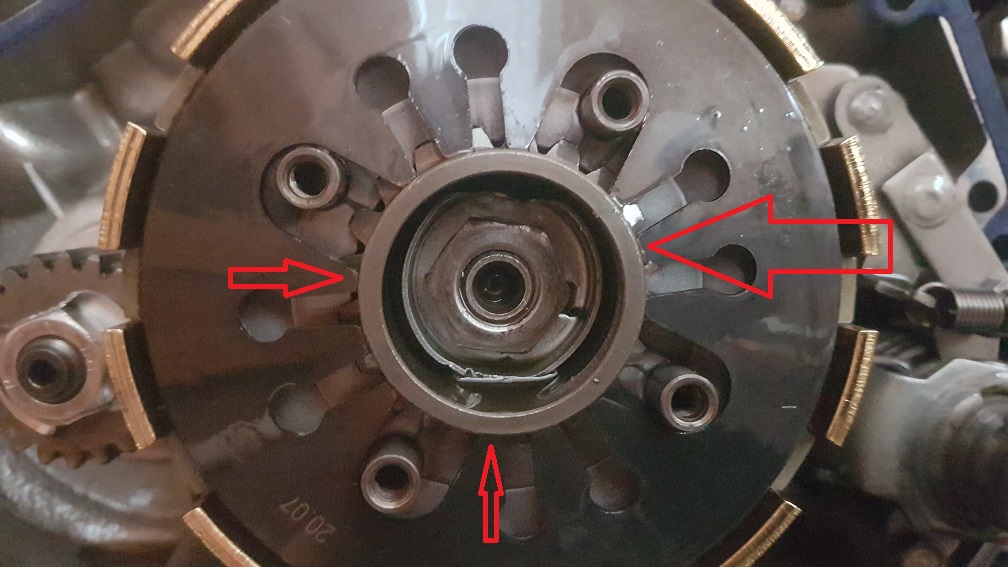

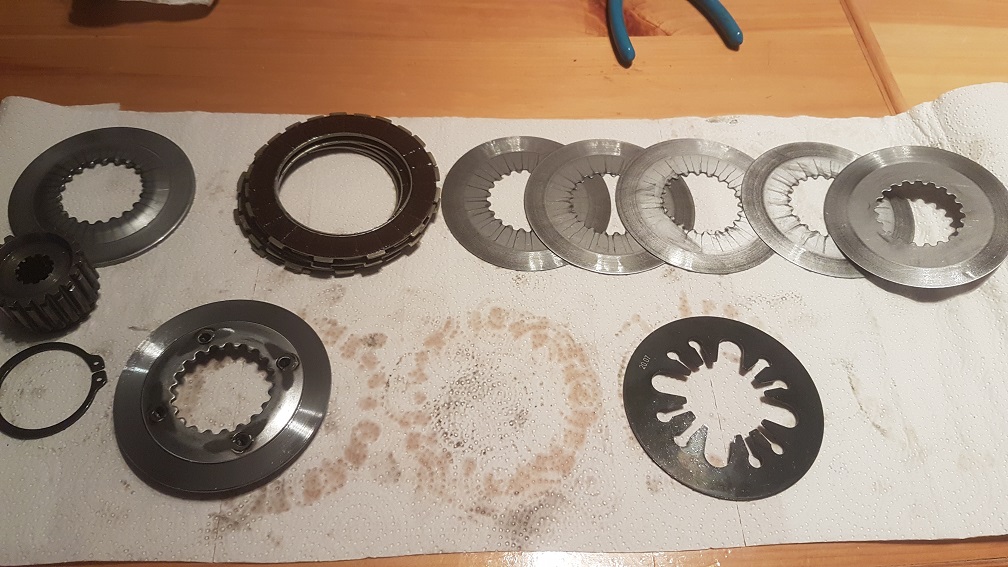

    Mopped springt an. Sobald ich den Gang einlege und losfahre quietscht es extrem laut und die Kupplung trennt auch nicht richtig. Ich musste beim Zusammenbau auch eine weitere kleine Druckstange mit verbauen, damit ich überhaupt bis zur Einstellschraube der Druckplatte gekommen bin. Es befinden sich also 2 lange und 2 kurze Druckstangen in der Kupplung.

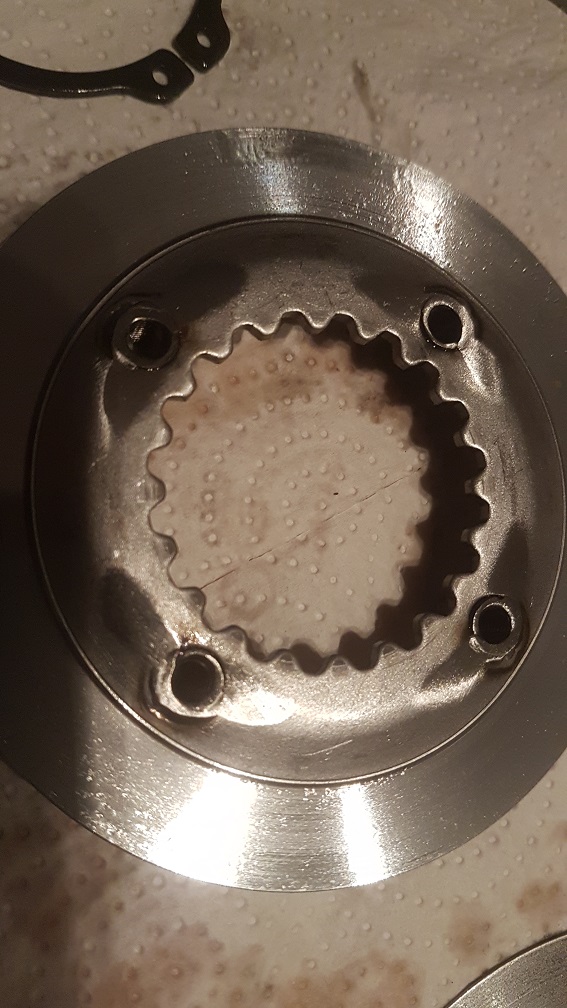

    Die Zähne der Tellerfeder greifen auch nur mit 2 Zähnen in den Mitnehmer, alle anderen rutschen dran vorbei. Ich konnte den Teller mit den Fingern und etwas kraft vom Mitnehmer herunternehmen. Ausserdem befinden sich an der Kupplungsplatte starke schleifspuren sowie am Druckring des Kupplungskorbs.

  • Deine Tellerfeder ist falsch montiert. Die gehört in die Rille hinter der kleinen Zahnreihe.
    Da mir die Worte fehlen, hier den Zusammenbau bildlich zu erklären, lege ich dir zwei Videos ans Herz. Zum Einen von LangTuning, zum Anderen vom 2Radgeber. Beide haben den Aufbau deutlich gezeigt. :)
  • Der Mitnehmer muss einen Außendurchmesser von 39,5mm aufweisen, die Zungen der Membranfeder müssen einen Abstand von 38mm zueinander aufweisen, wenn die Bedingungen erfüllt sind, sollte die Feder auch nicht aus der Nut springen.
    Die Kupplungsplatte ist nicht original, sondern ein umgebauter Druckring von der Fa. RZT. Der Hintergrund ist eine Reibflächenvergrößerung der eigentlichen Kupplungsplatte.
    Der Verschleißbild ist nicht ausgewöhnlich.
  • Unter Umständen ist zu prüfen um welchen Mitnehmer es sich hierbei handelt, es gibt auch Mitnehmer, bei denen die Membranfeder mit einem Sicherungsring auf dem Mitnehmer fixiert wird.
  • Schonmal lieben Dank für die Antworten. Es hat tatsächlich der Sprengring auf dem Mitnehmer gefehlt. Jetzt funktioniert die Kupplung wie sie soll. Das sehr laute Quietschen ist geblieben. Lauten Forenbeiträgen scheint das aber am Primärritzel zu liegen. Evtl. habe ich dies falscherherum eingebaut, bzw die Teile sind neu und müssen sich erst noch einlaufen. Wie lange dauert es erfahrungsgemäß bis das quietschen aufhört?
