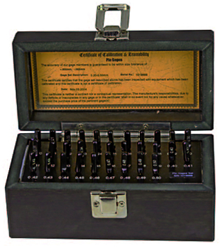

  • Da ich gerade dabei war die Hauptdüse zu wechseln hab ich aus Interesse einfach mal den Durchlass der Leerlaufdüse gemessen, der beträgt 0,43mm , das entspricht einer 22,5er Mikuni Leerlaufdüse.
    Eventuell OT, aber was ist denn das für ein interessantes Messgerät was du da hast? Sowas Suche ich beriets eine Weile um LLD zu messen
